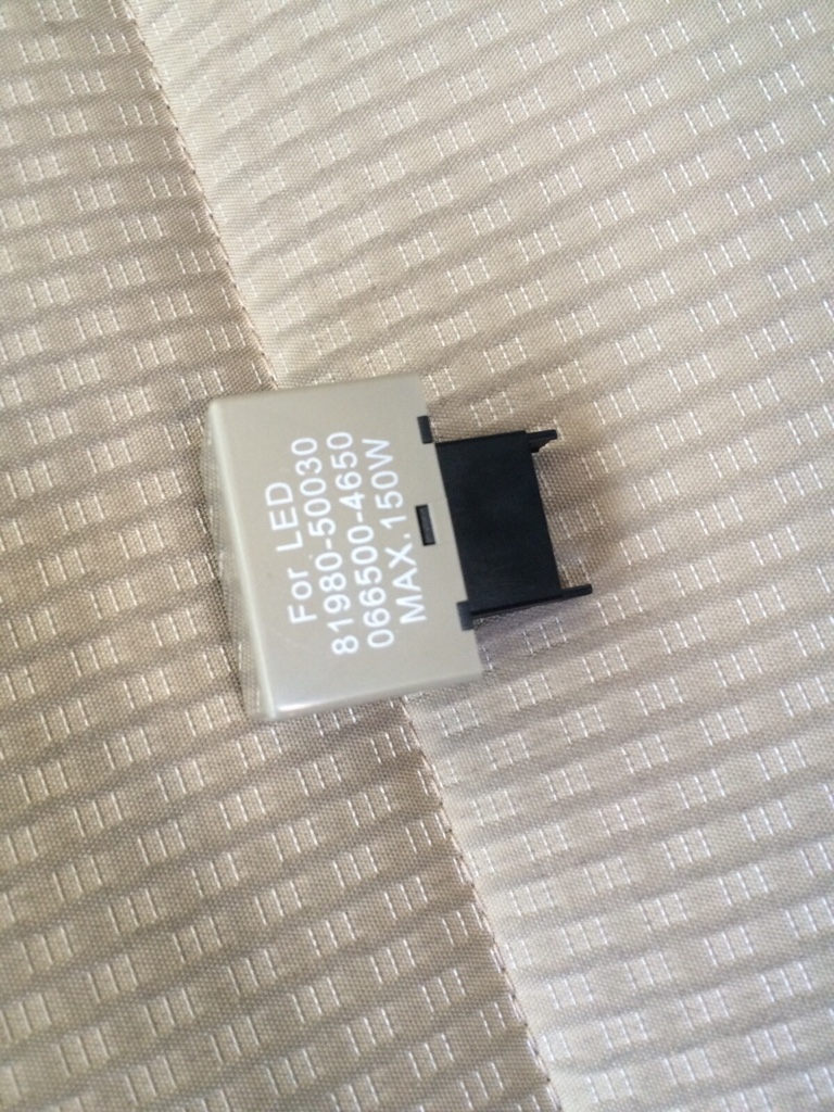

Arkadaşlar merhaba
Bu akşam altta linkte bulunan ürünü online  satın aldım.
Gelince deneme yapıp sonuçları sizlerle paylaşacağım.
Açıklamaları çok net değil ama sanırım konfor flashör olarak çalışacak bir ürün.Ayrıca LED ve ampul içinde uyumlu diye düşünüyorum.yurtdışı sitelerden alım yapmak pek adetim değildir ama bakalım bir deneme yapalım dedik.
Yalova'dan selamlar.
http://www.gearbest.com/car-gadgets/pp_247315.html

Konfor modülü yok malesef. Üstündeki ayar düğmesi sadece led sinyal takıldığında onun hızını ayarlamak için.
Bende var bu led flaşör :) ama bizim araçta flaşör sistemi biraz farklıymış sadece, o yüzden kullanamadım

En azından oynayabilirim belki iç devresiyle :)
çok net yazmamış amma benim linkte 3 times gibi bir seyler yazıyor ben ondan ümitlendim:)

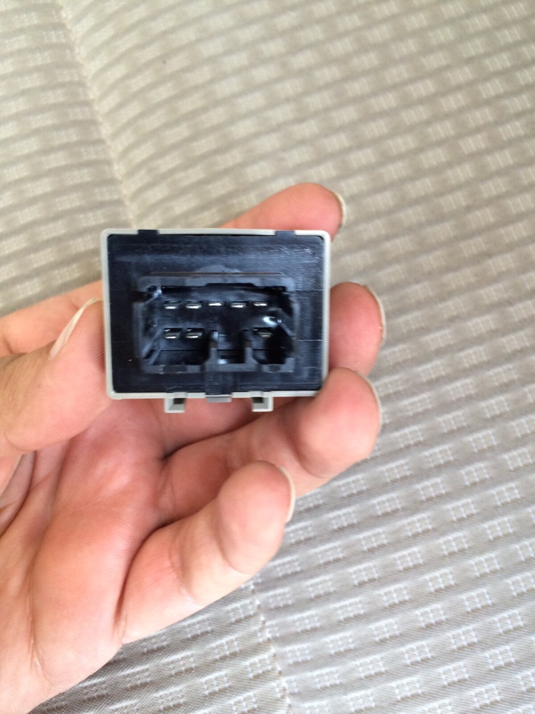

Acaba pin uçları bizdekiyle aynı yerlere mi denk geliyor.
Ümit hocam o konu biraz şüpheli, 3 Times dediği Kaan'ın dediği gibi led hızlarını ayarlamak için herhalde. Konfor işi olsaydı bu çinliler heryerine yazardı bu özelliği.  AliExpress te satılanların hiçbirinde bu konfor olayından bahsetmiyorlar.  :tamam:

bakacağız en azından bu ucuz bir röle biliyorsun serviste bizim röleler 175T.L oynamaya değecek bir para değil.Olmadı ya LED sinyale geçerim yada soktini kullanıp ELO konfor röleyi bağlamak için kullanırız. Deneyip göreceğiz.
