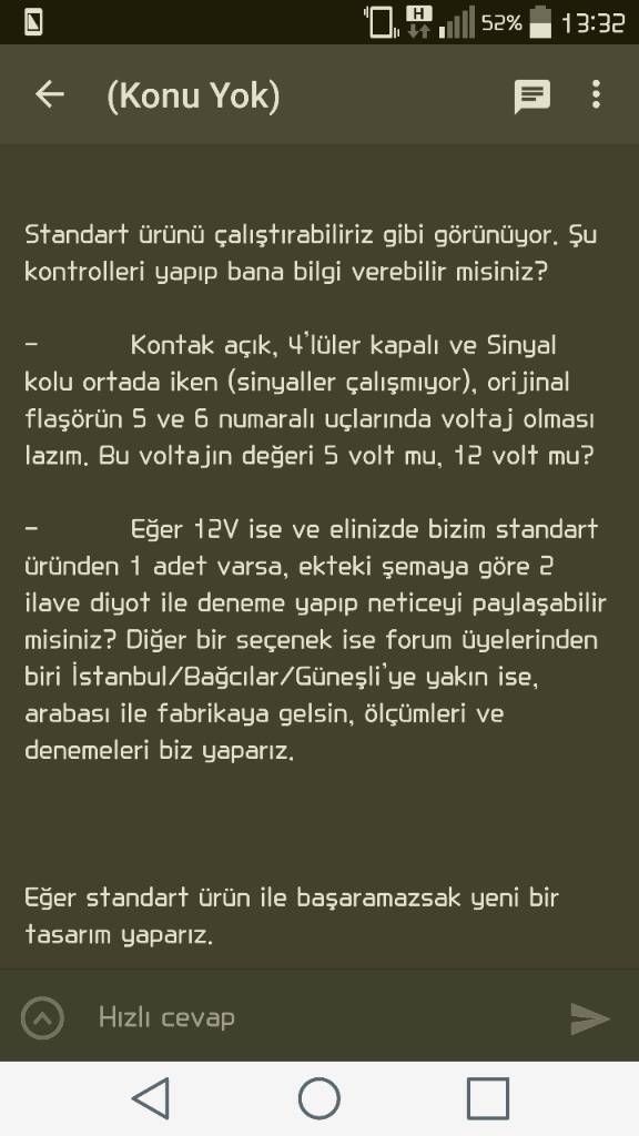

Beni de yazin hocam. Ama normal role 27 lira iken 60 lira olması biraz tuhafıma gitti. Bu arada ümit abinin bu konu hakkında çok uğraştığını biliyoruz. Allah razı olsun ondan da.
Bu arada Cavit abiye gelen maili ekliyorum. İstanbulda olan arkadaşlar varsa çok kısa sürede çözülebilir gibi geldi
Yine sinyal sayısı ayarlansa iyi olur olmazsa 5 kez sinyal olması daha iyi. Çünkü sinyal süresi kısa gelirse tekrar kola dokunmak gerekecek uzun olursa fazla yanmasi sorun olmaz
Bu arada dh forumdan falan da bi kaç arkadaş var isteyen.

Elo elektronikten Ferit bey ile görüşmelerimizde benden bazı ölçümler yapmamaı istedi ancak daha öncede arkadaşlarımın paylaştığı resimlerden göreceğiniz üzere bu ölçümleri yapmak pek mümkün olmadı.Elo konfor rölesi sinyal kolundan bilgi almak üzere dizayn edilmiş bu sistemi bu hali ile bizim araçlara uygulamak mümkün ancak benim araç halen garantide olduğundan kablolarla azda olsa oynamak pek işime gelmedi doğrusu.Internette yaptığım araştırmalarda yurtdışından bir kullanıcı bu sorunu flashor rölesi kapağını üstten delip kabloları flashor rölesinden almak suretiyle halletmiş.Bu doğrultuda toyota servisle yaptığım görüşmede bizim araçlarda kullanılan sinyal rölesi fiyatının 175 T.L olduğunu öğrendim(bir hayli fiyatlı bir parça).Ferit beye daha önce benimde üzerinde çalıştığım modeli önerdim.Şöyleki bu modelde sadece sol ve sağ sinyallerden bilgi alınacak herhangi bir yönden sinyal lambası bir kere yakıldığında o yönce istediğimiz sayıda (3-5-7) kadar sinyal verebilecek kendileride bunun mümkün olabileceğini söyledi.
Yalnız bu sistemde söyle bir durum varki bunuda bilmeniz gerekir eğerki siz sinyal koluna dokunup sinyal lambasını yaktırıp söndürdüğünüzde yani sinyal koluna dokunduğunuzda sistem normal çalışacak ama sinyal kolunu tam çekip sinyal lambasını tam bir periyod yakıp bıraktığınızda sistem devreye girmeyecek.Bu konularla ilgili sevgili Bekir YAVUZCAN  ve Ahmet GÜVE ile uzun telefon görüşmelermiz oldu.Bence yeni sistem hem montaj olarak daha pratik hemde sadece avensise bağlı kalmayıp daha önceki toyota kullanıcılarınında alıp kullanabileceği bir sistem olacak.Elo elektroniğin yaptığı sistem daha çok Alman araçlara yönelik bir üretim.
