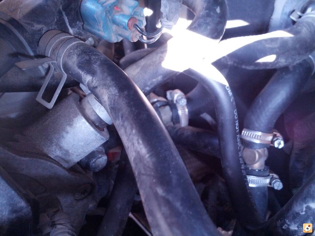

Soru işareti kalmasın diye fotoğraf da çektim koydum. T gibi olan yerdeki tüm hortumlar sıcak arabadan çıkan hortum da sıcak. Ama hâlâ yolcu tarafı soğuk üflüyor.

Buharklatırıcı baglantılarını T siz yaptırın.
Motordan çıkan sıcak su önce buharlaştırıcıya oradan çıkan su kalorifere, kaloriferden çıkan suda motora geri dönsün.
O zaman düzelmez ise petek tıkanmıştır.

Buharlaştırıcı regülatörün sıcak su baglantılarını sisteme seri baglatıyorsunuz. Sizinkisi paralel gözüküyor.
Seri nasıl baglanır?
Motordan çıkan sıcak su önce regülatöre girer regülatörden çıkan su kaloriferinize girsin ondanda çıkan su devir daime geri dönsün.

Asıl sorunum benimde kalorifrerim şoför sıcak fakat sağ taraftaki ısıtma gözünden gelen hava soguk yarıya keser gibi bir tarafı soğuk bir tarafı sıcak aracın.Lpg su bağlantısına baktığımda motor çıkış hortumu T giriş hortuma T ile bağlanmış.
Size sorum,Regülatore direk bağlantı (seri bağlantı) ve cıkıştaki hortumu kalorifer peteğine,petekten çıkan hortumu filitre var sanırım oraya T ile mi bağlayacağız ve regulatore giren sıcak su lpg nedeni ile soğuyup çıkmaz MI? Bu çıkıştaki sıcak su peteğe girdiğinde ne kadar ısı sağlar? Benim sorunum anlattığınız şekilde seri bağlantısını yaptırırsam çözülür mü sizce? Teşekkür ederim..

Öncelikle belirttiginiz bölgede filitre yok.
T ile baglandıgında su debisi düşer düşen debide hem regülatör hemde kaloriferi ısıtamaz.
Seri baglandıgında ise sıcak suyun önce regülatöre sonrada kalorifere girmesi daha saglıklı. Isıtma performansında kısmi bir düşüş olur ancak bu düşüklük kabul edilebilir seviyededir.
Bu degişikligi yaptıgınızda sag/sol ısı farklı düzelmez ise kalorifer petegi tıkanmıştır.
Bu tıkanmada yine T ile baglandıgından petekteki debinin düşmesi nedeni ile tortu burada biriktiginden kaynaklanıyor.
Neden T ile baglanır?
Bazı araçlarda kalorifer suyunda vana vardır. Bu sistemde regülatör seri baglandıgında kalorifer soguk kısma alındıgında su akışı kesilir ve regülatörede su gelmez.
Montajı yapan ustalar bu riski almamak yada modelleri tanımadıklarından veya montajı daha kolay oldugundan T ile baglantı yapıyorlar.
Birde sogutma sistemide asla çeşme suyu koymayınız saf su koyunuz antifirizsizde kullanmayınız.
