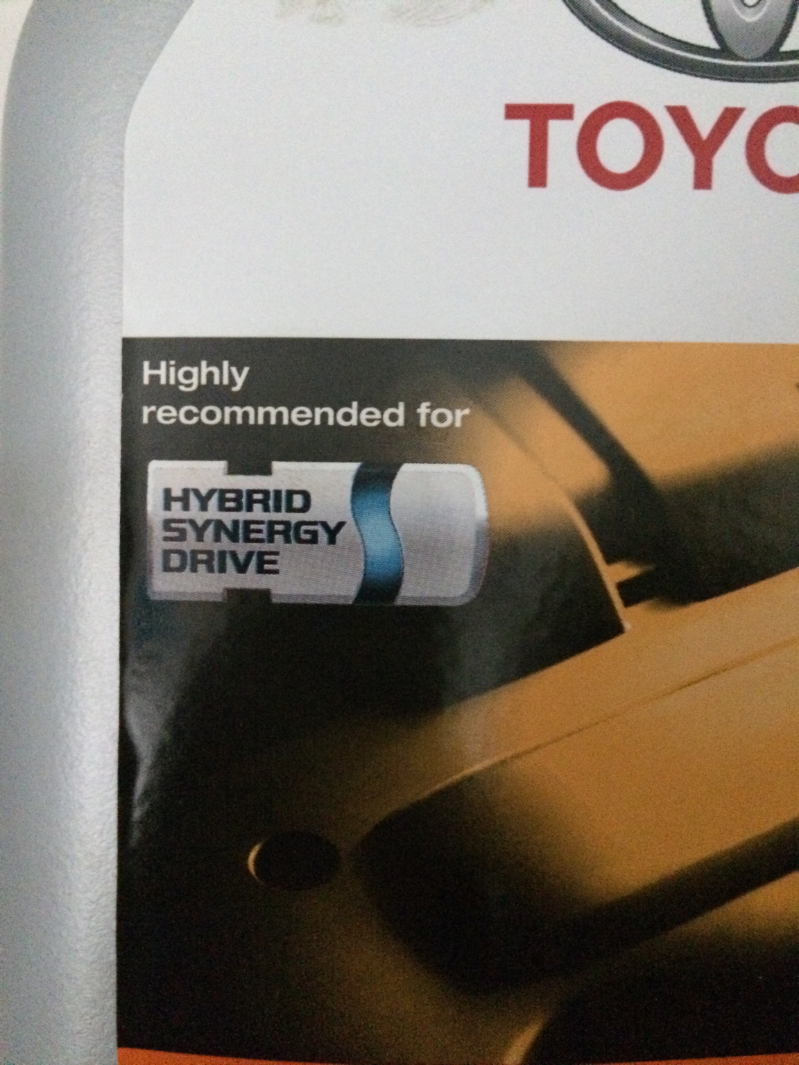

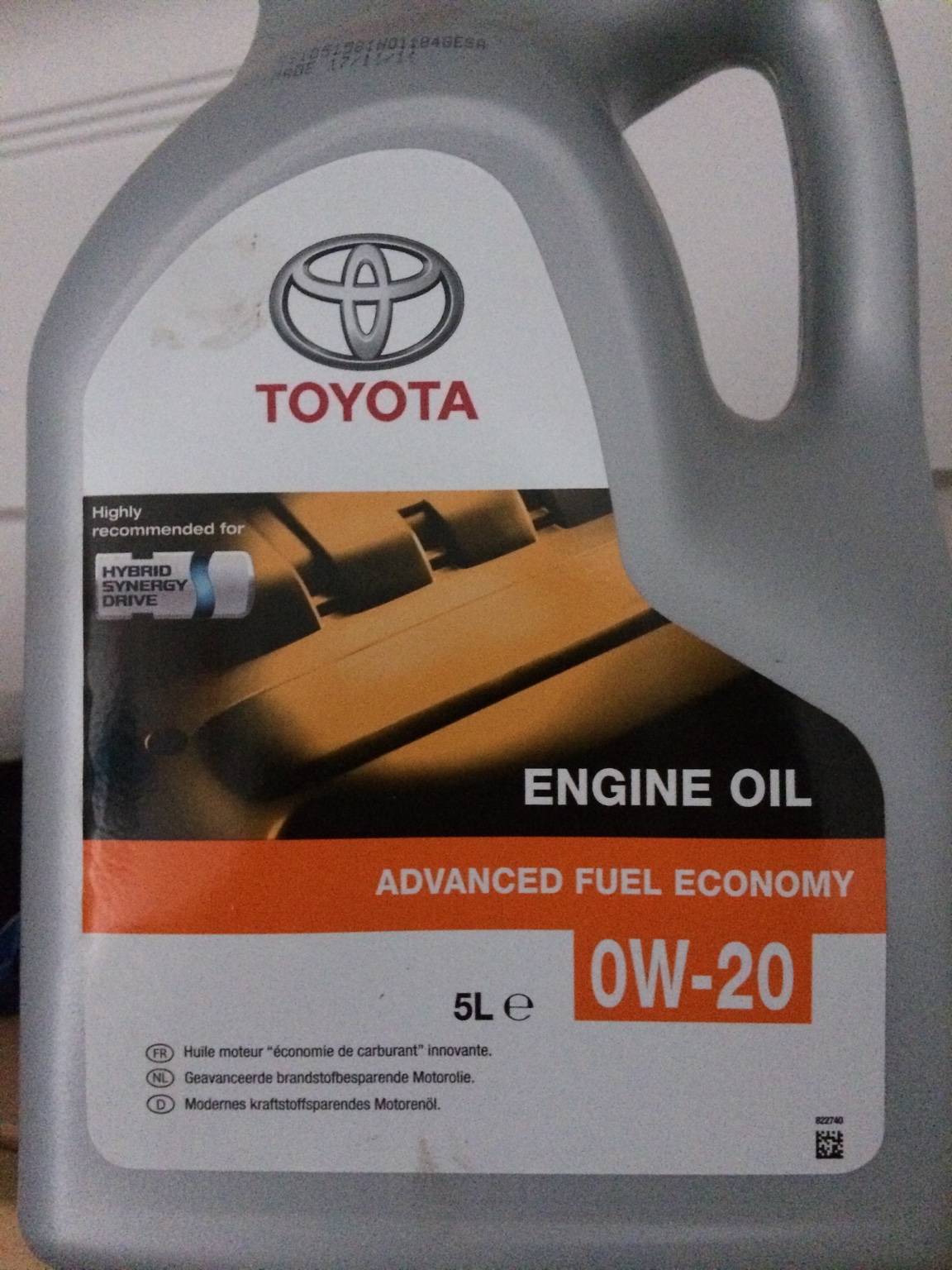

Bakınız orjinal Toyota 0w20 motor yağı.
Bunu yapan, belirleyen mühendislerin zekaları geri değildir. Elbette bildikleri vardır. Bizim servisler gibi 5w30 koyuyoruz biz bunu biliyoruz bizim dediğimiz doğrudur mantığı yanlış. Yok sıcaklıktan sıcaklığa değişirmiş şöyleymiş böyleymiş. E adamlar kutuya yazmışlar. Bunlar arabayı yapan adamlar ;)
Sizler hybride 0w20 koyun farkı anlayacaksınız
Bundan sonra depoya ister Shell nitro koyun ister başka yakıt koyun. Değerler uçmaz merak etmeyin ;)
