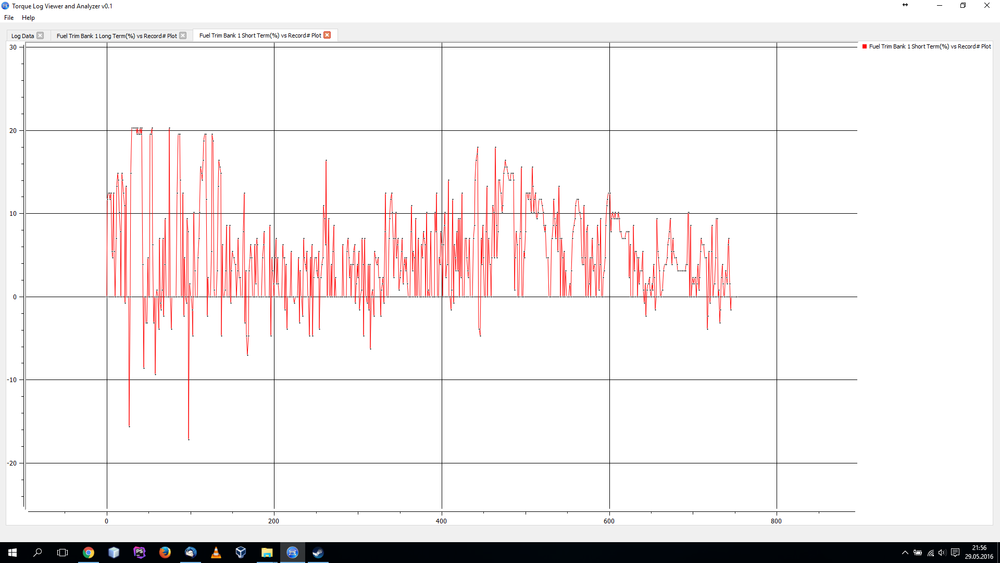

Merhaba,
Takılma sonrası ilk kez log aldım ama long term hep zengin (eksi) görünürken short term hep fakir (artı) görünüyor neden böyle olur anlayamadım  arkadaşlar var mı yorumu olan? Teşekkürler.

« Yanıtla #695 : Mayıs 29, 2016, 22:45:37 »
Sonlara doğru düzelir gibi olmuş, motor ısınmadan mı aldınız bu kaydı?

« Yanıtla #696 : Mayıs 30, 2016, 21:28:53 »
Araç çalışır çalışmaz başlattım ama sırf bu nedenle biraz baş kısımdan log sildim. Gittiğim yol kısa sanırım biraz. Bunun bir standardı var mı? Araç 90 derecedeyken ne kadar yol gitmem gerekli sağlıklı bir log alabilmek için acaba? Teşk.

« Yanıtla #697 : Mayıs 30, 2016, 21:40:27 »
Araç 85-90 derece soğutma suyu sıcaklığına ulaşınca başlayın kayıda. Alabildiğiniz kadar alın kaydı, değişken koşullar olursa daha iyi olur. Dur-kalk, sabit hızlar, farklı devirler vs.
Kitiniz nedir, OBD var mı, varsa aktif mi?

« Yanıtla #698 : Mayıs 31, 2016, 15:32:16 »
Teşekkürler. Kit BRC Sequent 32 ve OBD yok anladğım kadarıyla. Bir  dahakine motor sıcaklığını da kontrol eder ondan sonra başlatırım. Bakalım nasıl bir sonuç çıkacak.
