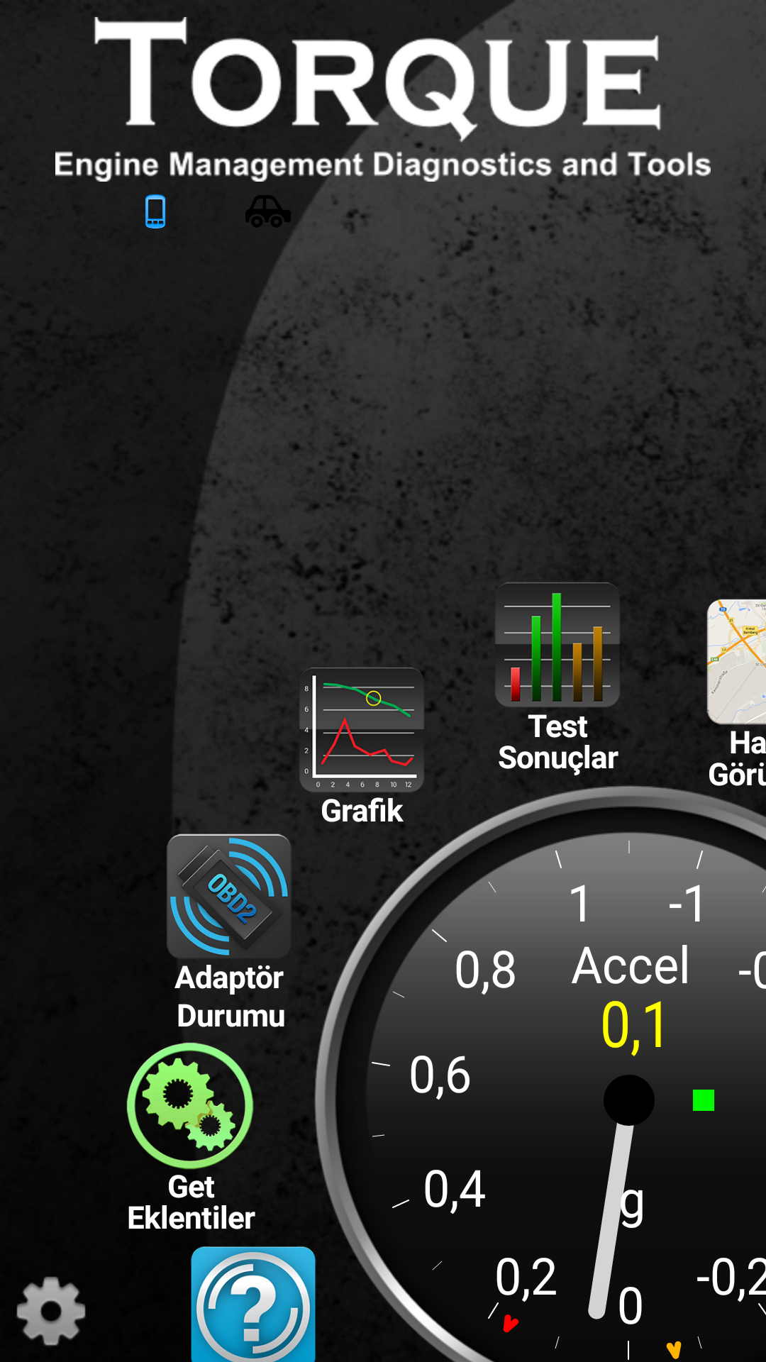

Bugünkü konumuzda Torque programının nasıl kullanılabileceğini, nasıl veri kaydedileceğini ve nasıl grafikte görebileceğimizi anlatmaya çalışacağım.
Torque programı, aracımızdaki bir çok veriyi görmemize imkan sağlar. İngilizcenizin olması avantaj sağlamaktadır. Öncelikle kısaca ayarların nasıl olması gerektiğinden bahsedelim. Benim kullandığım ayarların ekran görüntülerini görebilirsiniz.
Öncelikle ana ekranımız:
[attach=1]
Realtime Information menüsünden gerçek zamanlı verileri görebilirsiniz. Fault Codes menüsünden aracınızdaki hata kodlarının bir kısmını varsa okuyabilirsiniz. Diğer menüler eklentilerle birlikte gelebilmektedir. Map view harita görünümünü, Fuel Economy eklentisi yakıt ekonomisini, Knock Detector eklentisi de vuruntu olup olmadığını gösteren ek uygulamalardır.

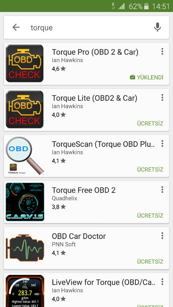

Google play e "torque" tirnaksz olarak yazin
En üstteki pro versiyonu 10.40tl civarinda olan program. Ben onu aldım
