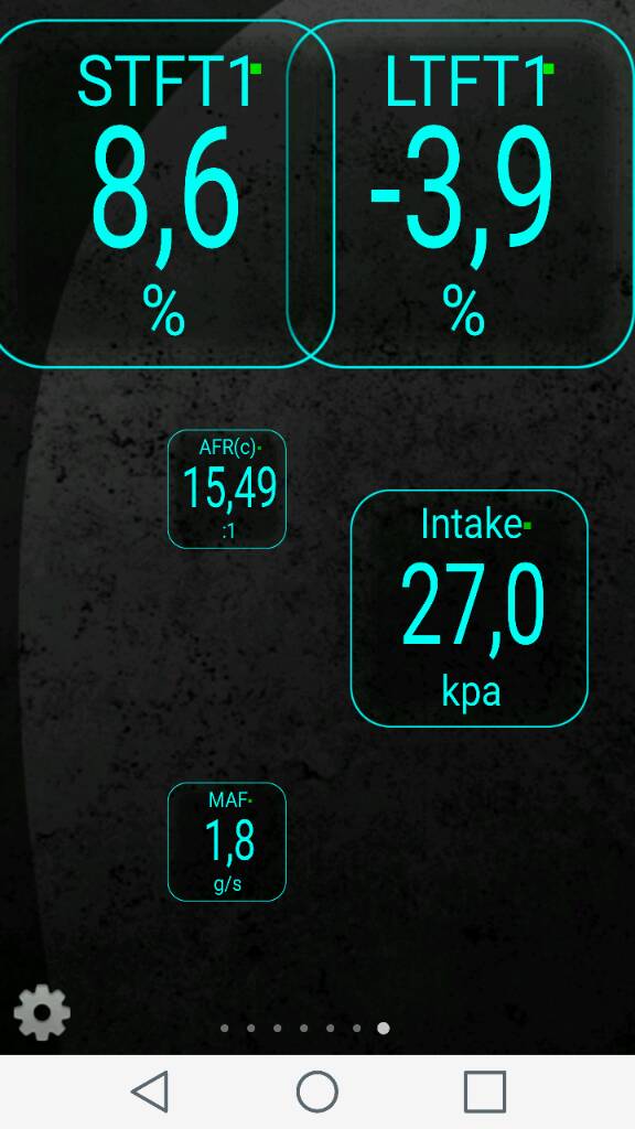

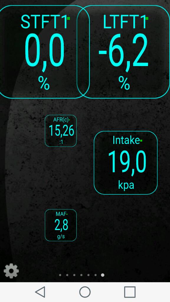

Bizim ELM hatalı heralde yada motor ECU su.Aynı yol biri sabah giderken biri kşam gelirken alınan ltft grafikleri.Üstteki sabah alttaki akşam.
Mehmet aynı durum bendede var toque ekranındaki intrake değerini rolantide kontrol et.aynı değerleri gösterirken log kaydı oluştur bakalım fark olacakmı. :tamam:
Tamam abi.Abi ekrandaki devir ile aracın devrini diyorsun değil mi?
Abi grafik olarak intake ayrı bir secenek. Birde ltft - devir grafiğini paylaşırmısın.
Aynı yöndeki kayıtları karşılaştırmak daha iyi olmaz mı?
