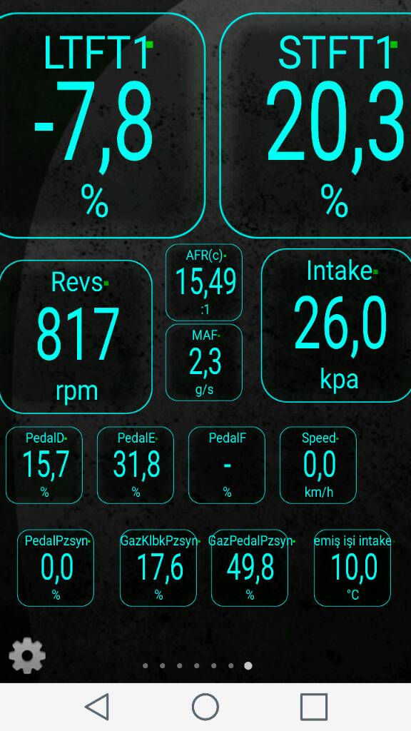

Soğuk arac/gaza yeni geçen aracın değerleri m. Köse b. Ulubir.  C. Yordam konuya bekleniyor :)

« Yanıtla #541 : Şubat 29, 2016, 09:38:54 »
Daha rölanti tam oturmamış ki, benzinde de olsa o seviyede olurdu bu değerler :tamam:

« Yanıtla #542 : Şubat 29, 2016, 10:02:18 »
İsininca tekrar atayım inşallah

« Yanıtla #543 : Şubat 29, 2016, 10:12:19 »
Benim stft.de  gaza ilk geçişte böyle yüksek oluyor sonradan normal değerlere düşüyor

« Yanıtla #544 : Şubat 29, 2016, 10:17:20 »
Talat sen bu ekrana birde motor soğutma suyu sıcaklığınıda ekle. Birde gereksizleri kaldır :) Pedallarla işimiz yok, kelebekle alakalı olanlar olsa yeter. Gerçi bu Türkçeye çevrilmiş ne nedir anlayamadım.

« Yanıtla #545 : Şubat 29, 2016, 10:46:34 »
İntake benim ekranda neden değersiz anlamıyorum,bunun için ayara başlayamadım daha.
