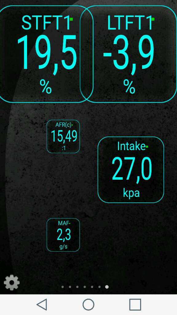

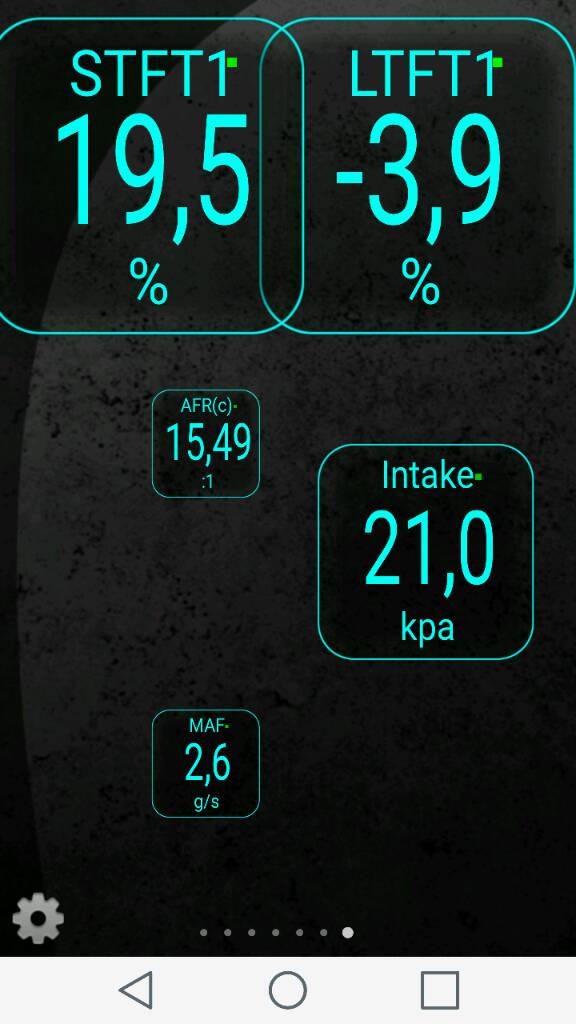

Mehmet aynı durum bendede var toque ekranındaki intrake değerini rolantide kontrol et.aynı değerleri gösterirken log kaydı oluştur bakalım fark olacakmı. :tamam:
Abi bende de bu intake düşük çıkıyor rolantide benzin ve gazda aynı.   benzin ve gaz değerini ekliyorum rolantide soğuk rolanti

Bendede motor ısınmaya başladığında 29 kpa ısındıktan sonra 35 kpa gösteriyor.Değer düşükken gaza biraz yüklenirsen normal değerlere geliyor.
Abi benim ekranda vacum denilen bir gösterge var o ne?
Gaza basıp çekince de düzelmiyor galiba motor isininca bakmam gerek ben çok kısa mesafe kullanıyorum. Ltft sapitik yine rolantide
