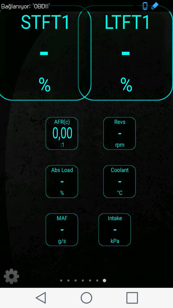

intake manifold pressure
Burak dediğin gibi rolantide bazen farklı değerler verebiliyor.otomatik kalibrasyonda ve rolanti ince ayarında dikkat etmek lazım.

muhtemelen benimki ile aynıdır. sen gözlemlediğinde standartını bulursun zaten. rölantide düştüğünü görürsen ltft-stft kontrol et bakalım onunla alakalı mı?
Yanlışlık olmasın diye resim attım abi altta yazan intake değerine bakacağız değil mi?

« Yanıtla #485 : Şubat 23, 2016, 12:35:12 »
evet hocam
Ynt: Torque Programının Kullanımı
« Yanıtla #486 : Şubat 23, 2016, 12:35:44 »
En sağ alttaki intrake yazan
« Yanıtla #487 : Şubat 23, 2016, 12:36:52 »
Teşekkürler dur bakalım bir de ben bakayım nedir ne değildir. Bu gün canım sıkıldı. Tam ayarlarım güzel dedim stft 20 leri görünce benim ayarım bozuldu :)))

bu da benim torque ekranım. izlediğim değerler 8-)
« Yanıtla #489 : Şubat 23, 2016, 12:39:50 »
Senin ltft stft durumları nedir abi +-2 yi geçmiyordur kesin. [emoji3]
