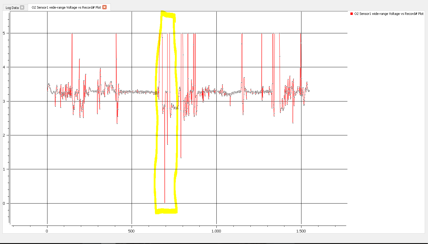

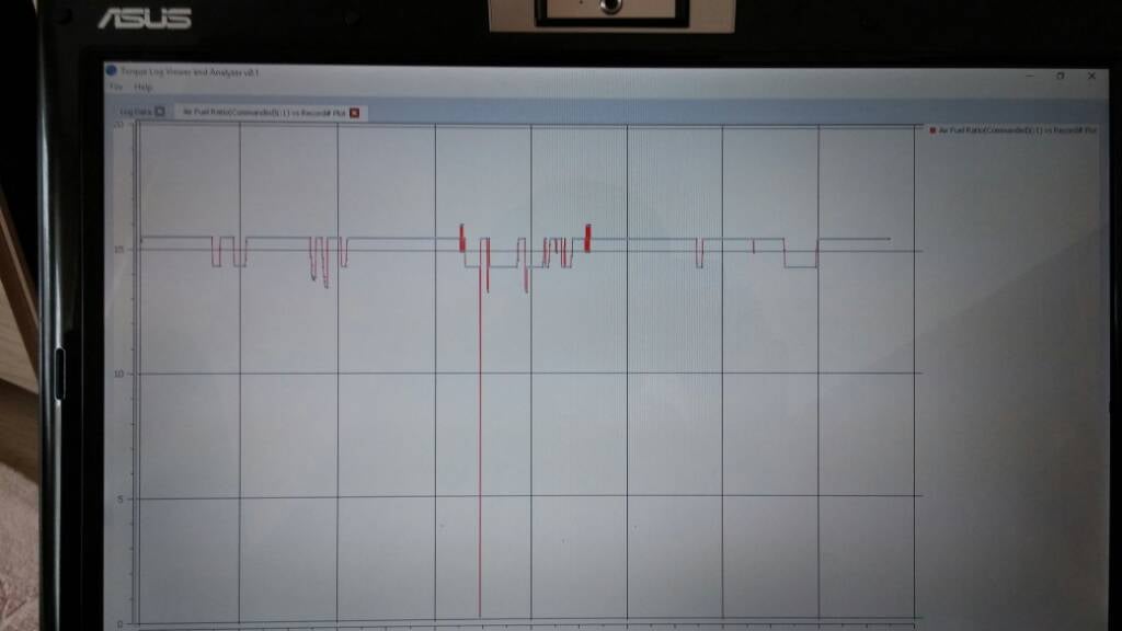

Afr test gaza abaninca 0a gelmiş..
Mesaj Birleştirildi: Ocak 29, 2016, 15:06:50
02 test sarı kutu aldığım yer dip gaz yapıldı

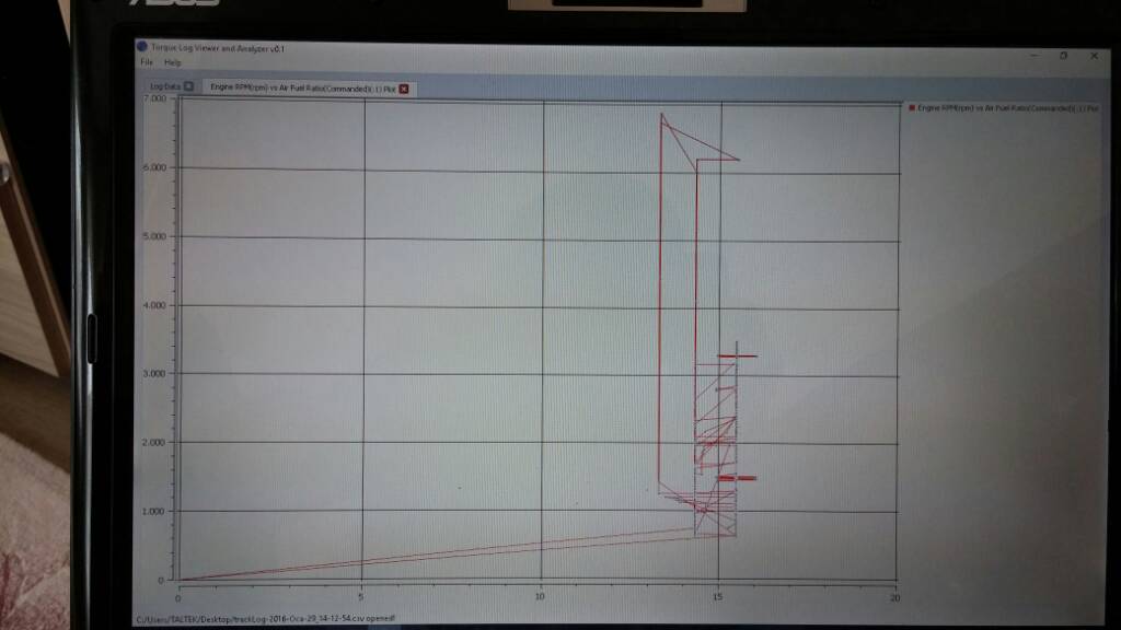

obd bağlantısı kesilmiş. rpm-afr grafiğinde gözüküyor, devir 0 gözüküyor ;)
Oksijen sensörü ne durumda abi sen onu sormuştun bana test yap diye dur log kayıtlarını da atam
Mesaj Birleştirildi: Ocak 29, 2016, 15:26:06
kayıtlar o2 test dahil

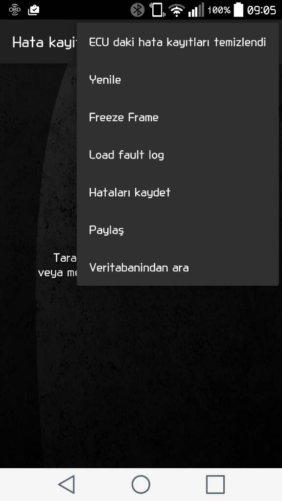

Arkadaslar bu torque ile hata kodunu nasıl görüyoruz.?  Ben arkadaşın araçta hata silmek için baktım menüleri anlamadım direk en üstte sil dedim sildi ama hatayı okuyamadan gitti. Geri hatayi okuma şansımız yok galiba. Menü ekliyorum hangi menüye basınca hatanın ne olduğunu söylüyor cihaz.
