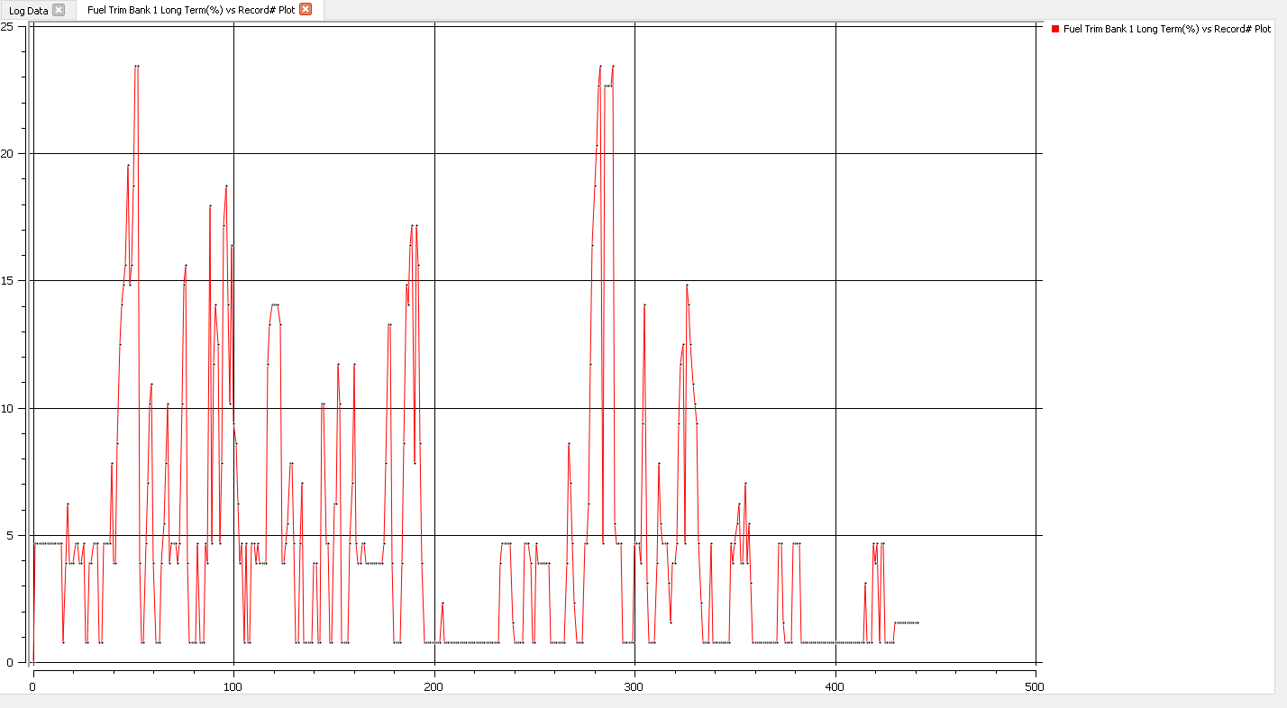

Arkadaşlar Uzun yol ltft stft değeri koyacak arkadaş yok mu lpg ile. Ben yarın nasip olursa ekleyeceğim sizlerden de beklerim. Şu an en önemli konu arıza vs yoksa bence bu.
Talat uzun yol değil ama en son yaptığım otomatik kalibrasyon sonrası log kaydım (yol ince ayarı yapılmamış halidir).Yarın inşallah işim olmazsa ince ayarlara girip biraz daha iyileştirmeler yaparım.

Inşallah abi. Ben de yarın ekleyeceğim 30 kadar sensör ekledim bakalım ne çıkacak arkadaşlara faydası olursa ne ala.
Bu arada ayarı ltft göre yap abi bes süresine falan bakma seninki obd il idi galiba.

Bende obd yok (brcmy11) torque ile takip edip anlık değerleri görerek yapmayı düşünüyorum.Benzin enjeksiyon sürelerine göre rolanti ince ayarı yapmıştım ltft değerlerim +14.de geziyor.
Hmm rolantide de mi aynı 14de geziyor abi. Yoksa maksimum 14u mu görüyor

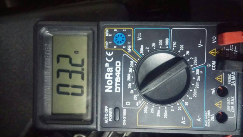

Afr sensorunu olctum burak sonuc
1-2 nolu pinlerin ölçümü bu.1-4 nolu pinlerden deger alamadim.

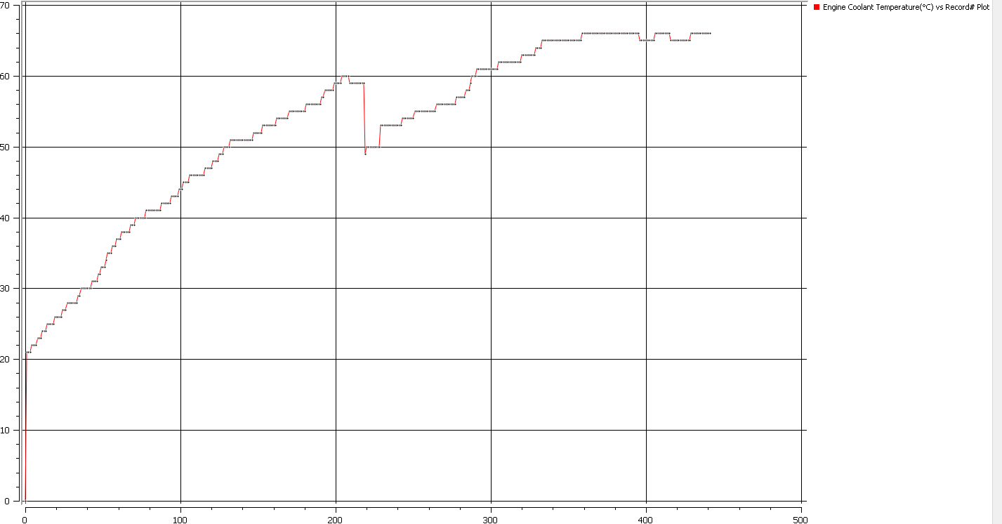

soğutma suyu sıcaklığı

Bugün otomatik kalibrasyondan sonra yolda torque programının yardımı ile ince ayar yapmaya çalıştım.ustaların yorumlarını ve önerilerini bekliyorum.

Eskisine göre oldukça iyi abi biraz daha ince ayarla artı eksi 5 seviyesine çekebilirsen kralsın. Masallah in var[emoji56]  düz yolda mı denedin abi birden gaza yüklenme vs yaptın mı?  Araçta klima farlar cam rezistans açık miydi?
Düzyol sayılmaz bazı yerler çıkış bazı yerlerde iniş vardı.Rampalarda vites düşürüp gaza yüklendim.Ayar esnasında her şey oftaydı yağış olduğundan fazla takılamadım biraz bu ayarlarla kullanayım otursun tekrar ince ayar yaparım. :tamam: Bizim ayarlar biraz kısıtlı her devire göre ayar yapamıyorsun rolanti ve yol ince ayarı var sadece.
Hmm anladım abi. Bu torque kaybettiğimiz şeyleri gösteren program keşke ltft stft toplamını aynı anda gösterse siper olur yaa.

Arkadaşlar daha önceki bütün ayar denemelerim fiyasko ile sonuçlanıyordu.Aracımda OBD siz zavoli kit var ve artık adından bile nefret eder olmuştum ki Denemek için 80 liraya valtek enjektör alıp taktım.Daha sonra nozul basınç derken ayarlarını yaptım.Yolda ince ayardan sonra 30 km log kaydı tuttum.sonuç aşağıda.
