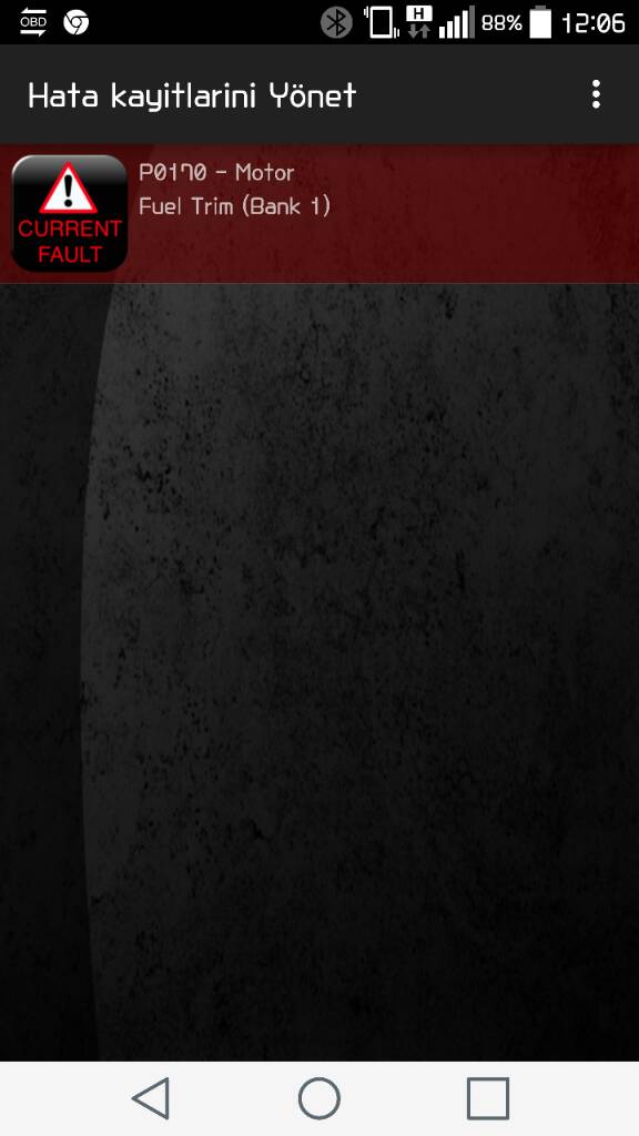

Arkadaşlar selamlar ingilizcm olmadığını  için çözemedim.arkadasta 2011 1. 5 lpg li lancer var. Araç lpg ayarı bozuktu ve galiba yaklaşık 70 bin km ltft stft toplamı eksi 30 larda gezmiş. Ben lpg ayarını yapıp düzenledim. Daha bu gün yaptım.
Sorun arıza lambasi p0170 kodu veriyor. Benzinde vermiyor. Ben lpg ayarını bu gün yaptım ama tekrar yanma ihtimali olabilir. Bu kodun ne olduğunu bilen var mı?  Lpg ayarıyla ne kadar ilgisi vardır.

« Yanıtla #283 : Şubat 03, 2016, 16:21:05 »
Talat hocam p0171 fakir karışım.p0172 zengin karışım.sizin ariza kodu da karışım ile alakali gibi.Eger lpg ayarlarinizin dogru olduguna emin iseniz hava debimetresini kontrol edin çok hassas değilse temizleyin.

Üstat bu 0170 de mi karışım hatası acaba? İnşallah oto kalibrasyon yaptım 1ay kullansın yol ayarı yapacağız. Bu arada yanmazsa inşallah sorun kaybolur

« Yanıtla #285 : Şubat 03, 2016, 16:45:46 »
Afr ile ilgili gibi.
