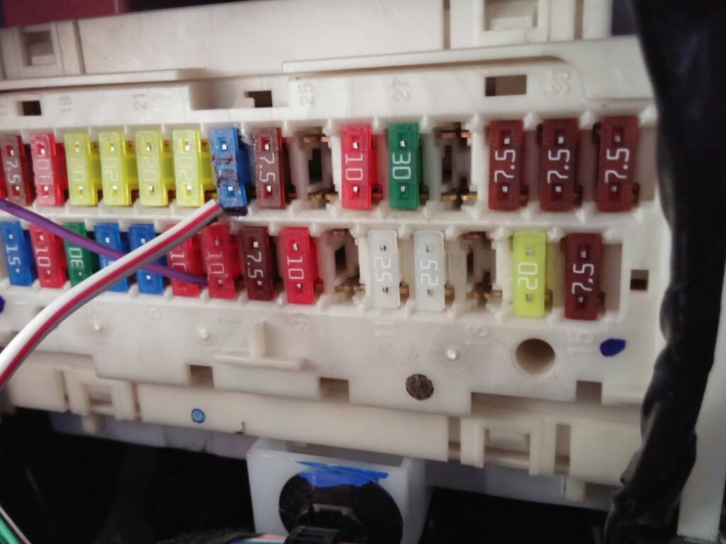

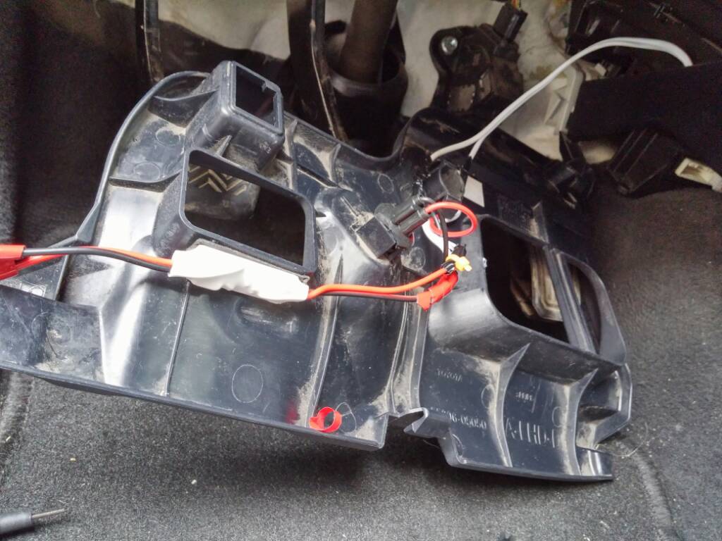

Dimmer takip voltu 8 e düşürdüm. Artık ampullere her halükarda 8v gidiyor ok kisik gelirse 10v çıkarırım. Çalışınca 14.5 v geliyor sigortaları ampuller bu şekilde patlamisti önceki taktığım ampuller.
Elekteik aldığım sigorta çakmaklik

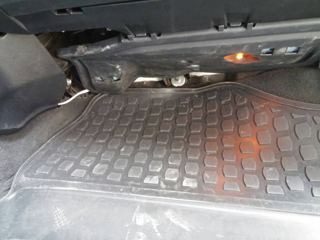

Voltu 11 de kullanıyorum. Ledler bozulmadı. Hem de neredeyse hiç ısınmıyor. Galiba olayı çözen dimmer oldu.  Tavsiye ederim. 5 tl dimmer masrafı çıktı o kadar.

Bir de Talat, bu add on fuse denilen aynı sigorta yuvasına eklenip 2 farklı sigorta kullanılarak 2 farklı kablo almak için kullanılan aparatlar var. Kullanırsan lehim vs olmaz, daha orjinal gözükür.

Halojen turuncu lamba aldım. Bu ledlere güvenemiyorum artık. Işığı dimmer ile kısar keyfime bakarım. Bu led lerin bu kadar dandik olduğunu bilmiyordum. Kesinlikle ilk sayfada verdiğim linkteki ampuller den uzak durun. 10 halojen turuncu ampul 6.5tl
Hmm böyle bir ürün olduğunu bilsem hiç uğraşmazdim. Ama benimkiler de orijinal gibi oldu maşallah.
Şimdi baktım ama bu aparatı takınca sigorta kapağı kapanmaz gibi geldi bana sen kullandın mi
Kullanmadım Talat, fakat eğer araca drl takacak olursam parklardan bu yöntemle tetik alıp yanmasını sağlayıp kısa farlardan da tetik alıp kısılmasını sağlamayı düşünüyorum. Tabi kutuya sığar mı sığmaz mı değerlendirmek lazım önemli.
