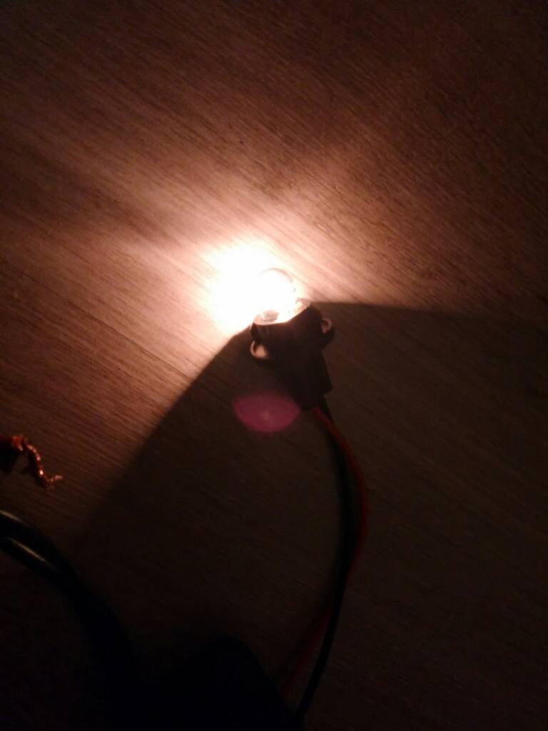

kötü haber.
ledlerin ikiside patladı. çalışır halde sigortadan gelen akımı ölçmedim büyük ihtimal çalışırken 14-15volt geliyor.
hafta sonu ölçeceğim eğer çalışırken de 12 v geliyorsa ledler kötü olabilir. ona da çare cam ledlerden alıp denemekç
eğer 14v geliyorsa araya dimmerim var onu takarım ya da sigorta değiştiririm.

Geçmiş olsun Talat hocam, aynı ledleri daha önce tavan ve plaka aydınlatması için kullanmıştım. Her biri yaklaşık 5-6 gün dayanıp patlıyordu.
Konunun en başında söyleyip moralinizi bozmak istemedim.
T10 halojen turuncu ampul kullanmanızı tavsiye ederim.

üstat neden demedin :) aynısını mı kullandın olmadı direkt cam ampul sipariş vereyim hazır dimmer de var parlaklığını kısarım istediğim parlaklıkta olur. ne dersin

yav haklısın en iyisi osram... çinle ne uğraşıyorum ben. ama bu ambians ışıgı için sonuna kadar gideceğim çünkü kesinlikle çok iyi oluyor

acaba bu cam ampuller ışığı çok dağıtır mı alma niyetim var ama. en sağlamı bu lambalar ömürlük olur.

Hocam aynısının beyazını kullanmıştım. İki günden sonra pırpır yanmaya başlıyor, sonraki günlerde de patlıyordu.
Linki örnek olarak koydum. Osram ya da başkası farketmiyor bence. Halojen ampuller kolay kolay patlamıyor. Zaten dimmer yapıp parlaklığı azaltırsanız 40 yıl gider  :P
Ama halojen ampuller lede göre daha fazla ısındığı için sorun çıkarabilir mi? Kullandığınız duylar sanırım plastik. Erime ihtimalini de göz önünde bulundurun.

evet lastik ama dimmerle kısacağım için pek ısınmaz diye düşünüyorum.

Ledleri tekrar dimmer ile deneyip bir şans daha vereceğim. Bu arada sarı cam ampul ve benim lastik Duylar ile  2 saatlik test yaptım hala yanıyor. Sıcaklık 80 kusur derece ampulün. Ama duyda erime falan yok. Dimmerle 7 volta getirdim 7 volt ile 2 saat bu kadar ısındı daha fazla ısınmıyor 3 saat sonunda testi bitireceğim. Baktım eski ledler tekrar patladı o zaman sokup cam ampul takacağım

Talat hocam halojen ampul dimmersiz yandiginda duyda erime oluyor mu. Rica etsem bakabilir misiniz?
Zannetmem hocam soktum artık sistemi topladım lastiği eritemiyor yani
