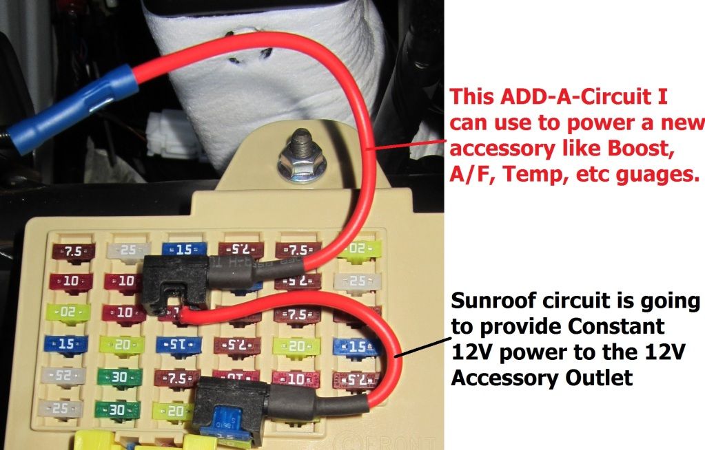

Kullanmadım Talat, fakat eğer araca drl takacak olursam parklardan bu yöntemle tetik alıp yanmasını sağlayıp kısa farlardan da tetik alıp kısılmasını sağlamayı düşünüyorum. Tabi kutuya sığar mı sığmaz mı değerlendirmek lazım önemli.
Hmm 3 dolar falan ucuz bir şeyde değil ha[emoji4] yani yaptığı işe göre diyeyim. Ben kara düzen takarım drl yi. Bu arada on sigorta kutusuna olur bu alınabilir yani
Anlamadığım neden 2 tane sigorta girişi var.  Bir de bazılarında 2 sigortaya aynı anda takılıp tek çıkış verilmiş. Neden böyle olmuş anlamadım amacı nedir
Abeee Talatım abeee yakışıklı ooolanım, Mutlu bunu neden tavsiye etmiş, önermiş cevabı orada gizli be yavvv  :rofl: :rofl: :rofl:

Talat malum sigorta sökülüp yerine bu aparat takılıyor, ve daha sonra bu aparatta görünen kablosuz yere orjinal arabanın sigortası takılıyor, demin sökülen. Sonra kablolu yere bağlayacağımız cihaza uygun sigorta takılıp o kablodan hat alıyoruz  :tamam:
