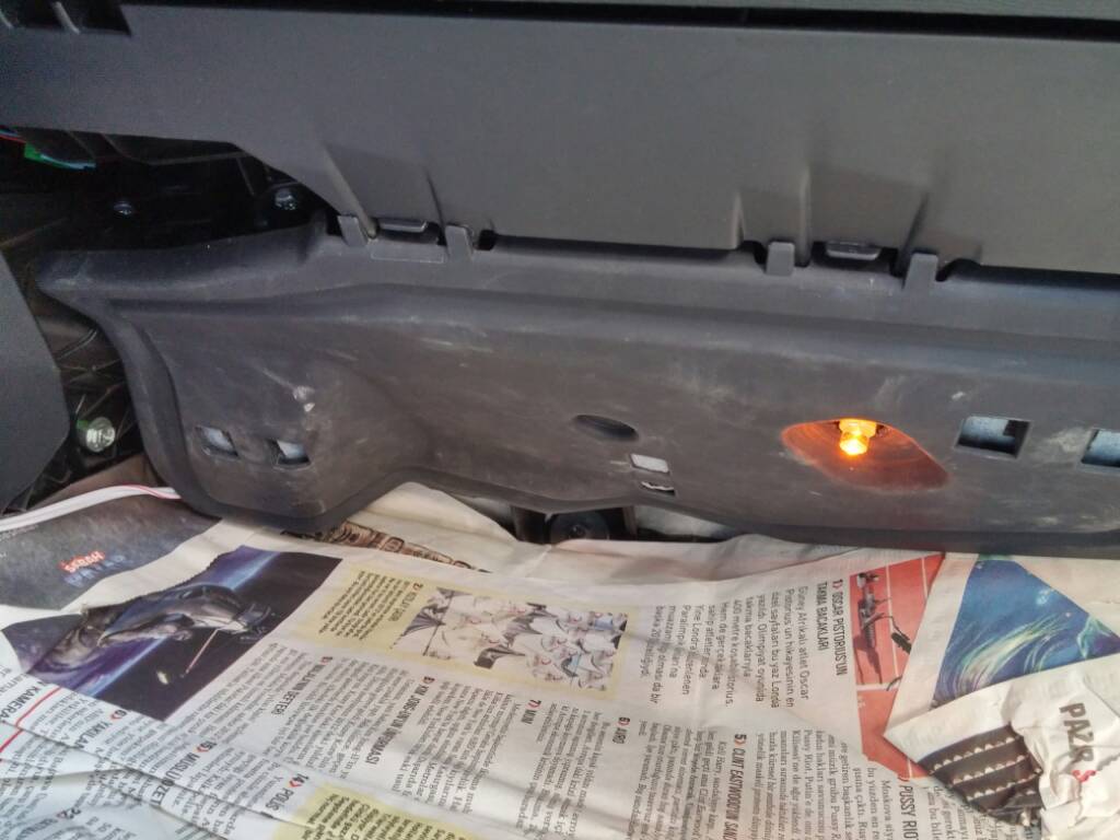

Arkadaşlar malzemelerin çinden gelmesiyle bu gün nihayet bitirdim. Orijinal ışıkları Adeti 45 tl. Ben çinden aynı renk  10 adet lamba 10 adet duy alarak ise basladim hepsi  20 tl tuttu]. 2 lamba 2 duy  bir de dimmer yetiyor.

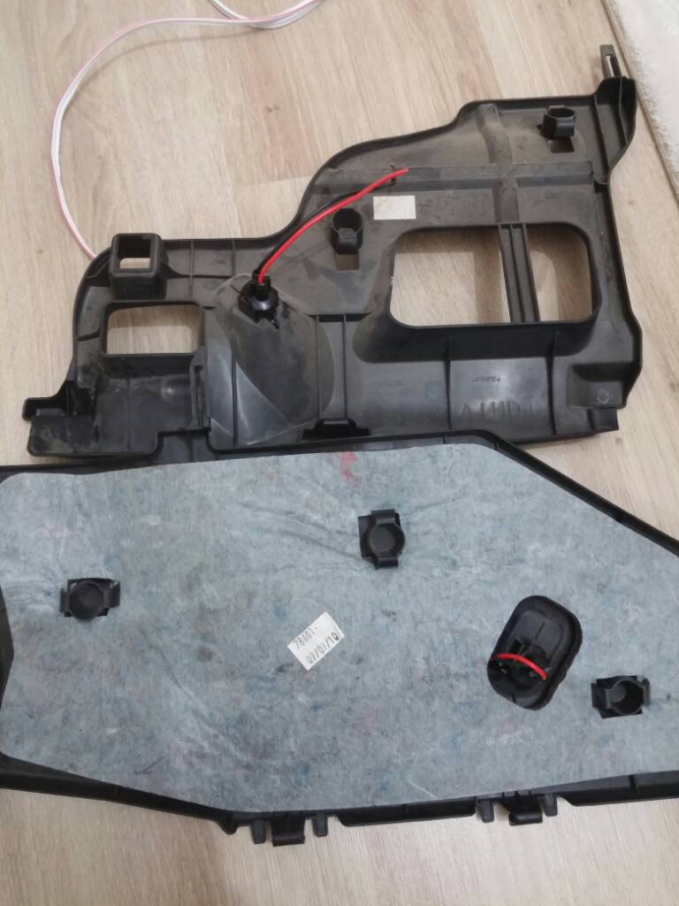

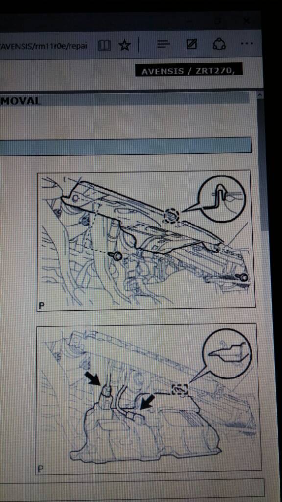

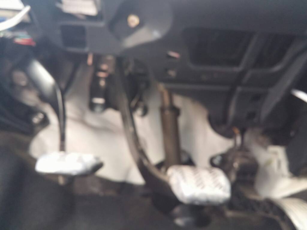

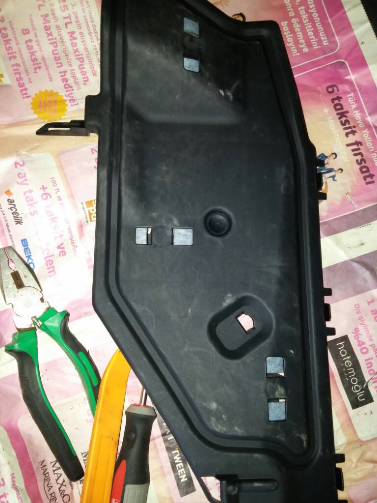

Önce alt muhafazalarin sökülmesi

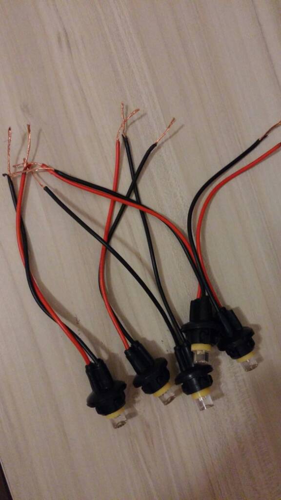

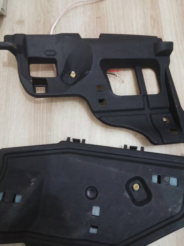

Duylar ve ampulleri.. .değişiklik...
Bu görünen ampuller hemen patladı ben de cam amber ampul. Aldım çok iyi

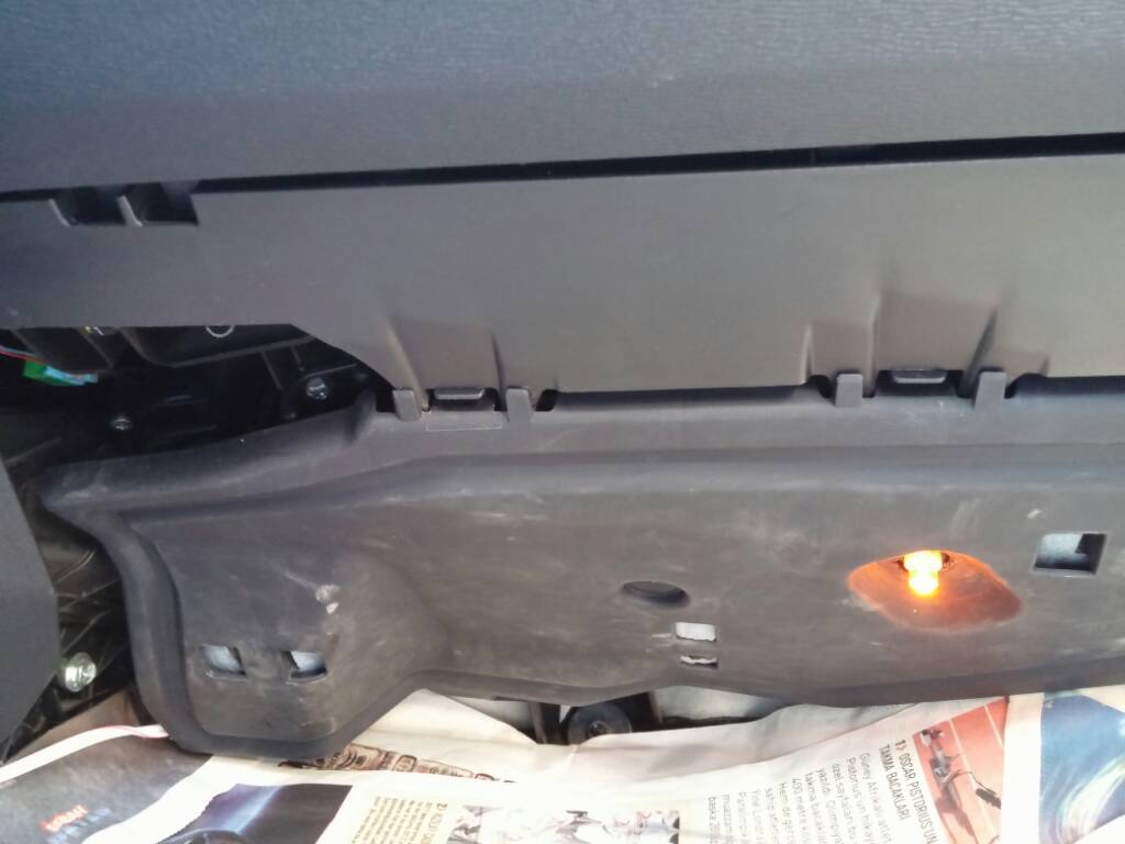

Muhafazalarin Sokulmuş hali

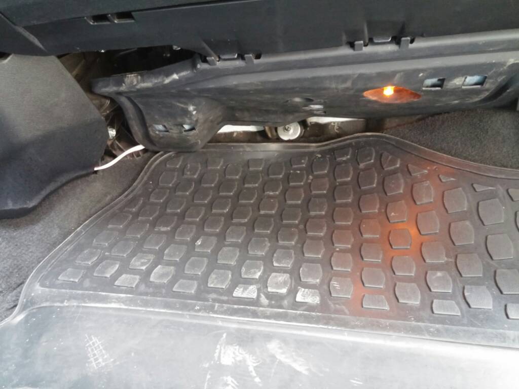

Lambalari orijinal ampullerini yerine oturttuk.cok kolay oldu. Duylar lastik zaten güzelce oturdu.

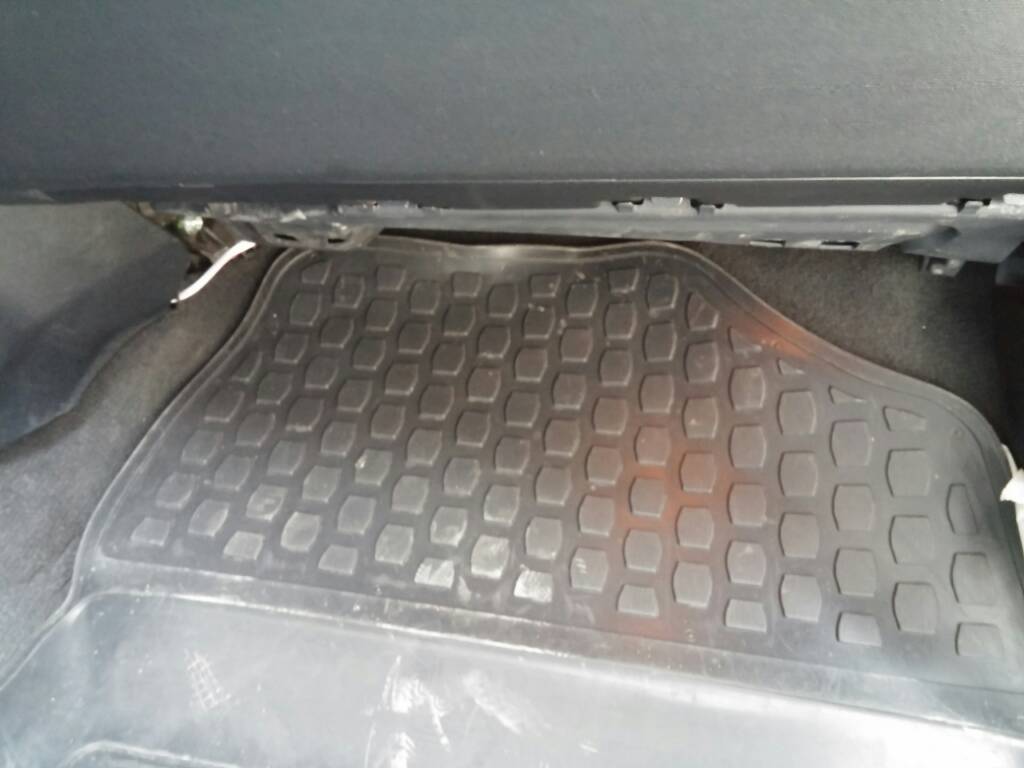

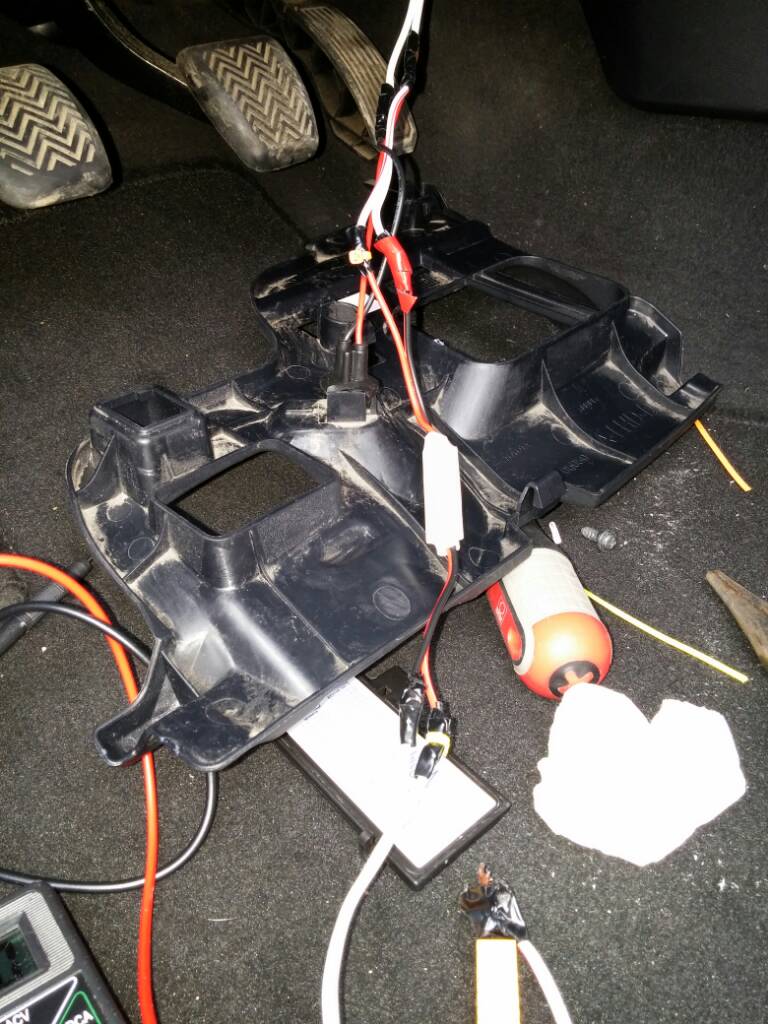

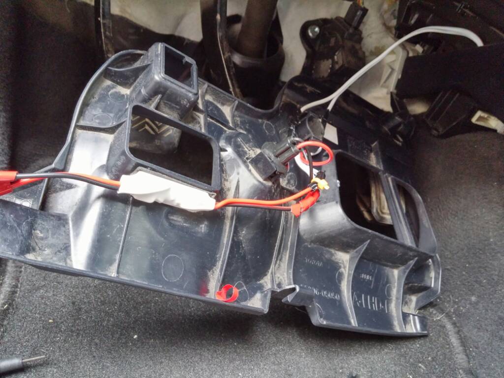

Acemice kablolama işlemleri. Kablo orta kol dayama nin altından geçirdim. Altından ittirdiginizde giriyor zaten. Elle içine itekleyin yeter.

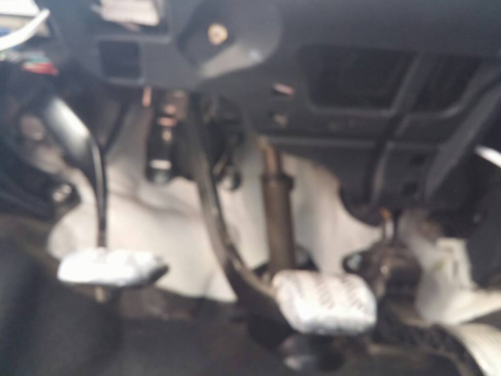

Beyaz dışı kaplı parça dimmer. Oraya çift taraflı ile sabitledim.
DEGISIKLIK.

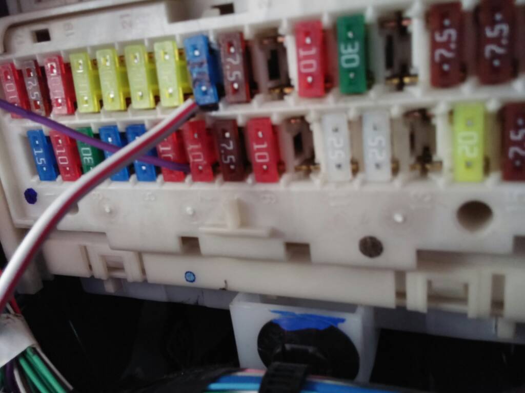

Elektriği gösterge lambalarına bağladım Tail yazan ilk sigorta. Böylece farlar açılınca yanıyor, sabahları zaten görünmüyor boşa yanmasın dedim. Araç çalışınca 14.5v geliyor.bu da ampulleri pert etti. Ben de dimmer takip 8v.dusurdum.istersem istediğim kadar kumandayla parlaklık ayarlıyorum. .
Araç çalışınca ışıklar da yanıyor
Hatta kumandayla ışıklara farklı yanıp sonme efektleri de verebilirsiniz. Dimmer bu işi de yapıyor. [emoji28] [emoji28] [emoji28] [emoji28]

Elektriği çakmakliktan almadım ilk başta 10a yazan sigortadan aldım böylece. Farlar açılınca yanıyor. Diğer zamanlarda sönüyor

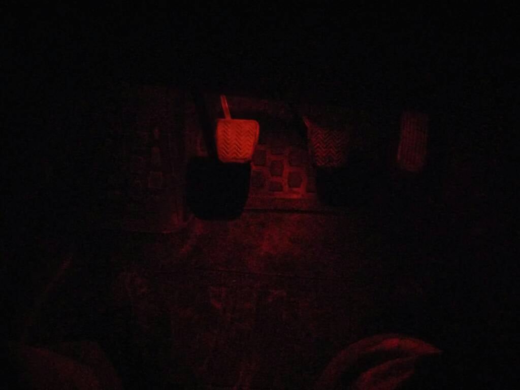

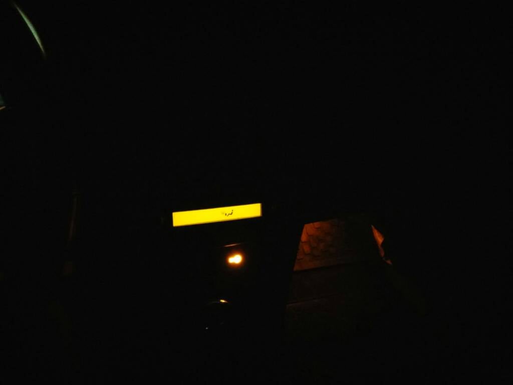

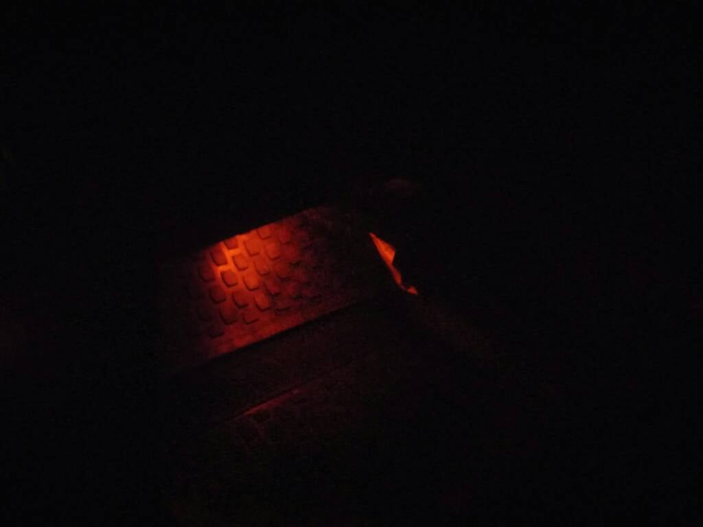

Gunduz resimleri geldi... Kesinlikle ben çok beğendim..

Panel yazan sigortadan alabilseydin sadece akşamları yanacaktı ama nasip vardır bunda da bir hayır. Güle güle kullan
