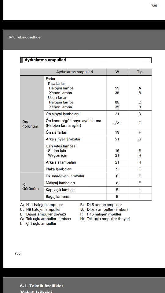

Arkadaslar konu vardi sanki ama bulamadim kusura bakmayin ampul tiplerini gosteren bi site vardi.arka sis ampulu sönmüş 2013 elegant extra ampul tipini bilen varmi

T20 olabilir. Tahminim o yönde ama Google a Toyota kullanım kılavuz diye aratırsanız Toyota kendi özel sitesinde bunları paylaşmış. Ordan bakabilirsiniz

H 21 diyor ama ben anlamadim desem :( baskasinin isine de yarar belki uste koydum tipleri
H tip ampul. H tipi aşağıda açıklamış tek uçlu ampuller (beyaz) diye
21 watt tek uçlu ampul anlamına geliyor. Buda T20 demek
