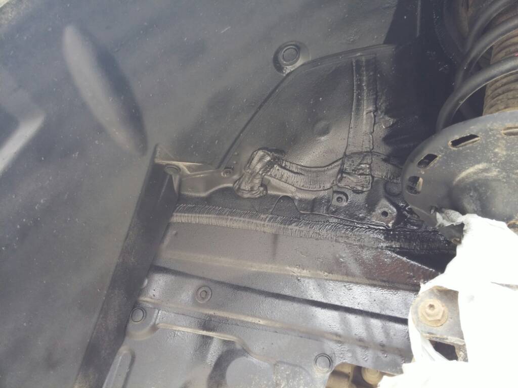

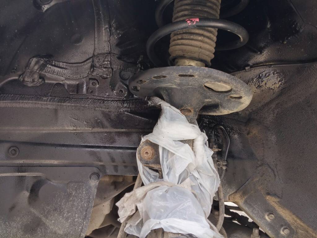

Yazlık lastikleri takarken on camurluk içlerine motip putur sıktım. On camurluklar yarım tam kapalı değil. Hazır almışken. 2 3 kat sıktım.
17 inç lastiği geçince direksiyon hemen bir miktar sertlesti ;)

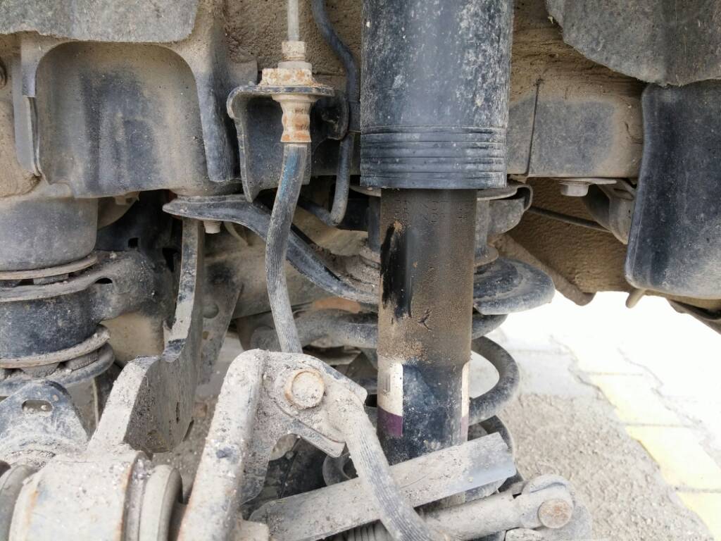

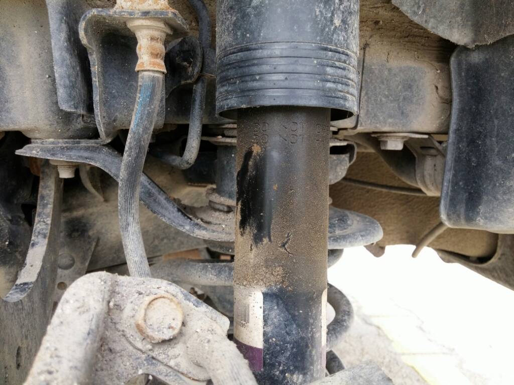

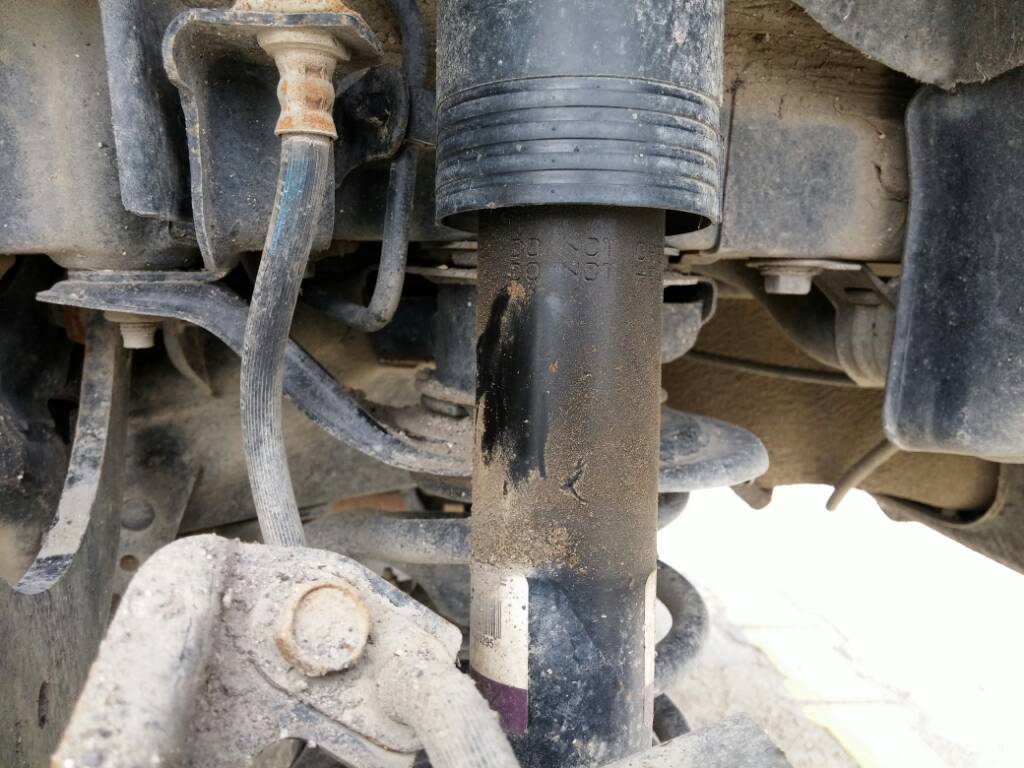

1 Yil once serviste süspansiyon degisim/kontrol bakımına gittim ( kampanya varmış ücretsiz) sorun yok dediler inceledikten sonra. Ama bu gün baktığımda hafif yağ sizmisti normal mi acaba arka süspansiyonlarda bu yağ akıntısı.
Diğer t27 aracı olan arkadaşlarda durum nedir?

Talat pütür için davlumbazda da boşluk var mı baktın mı? Etkisi olur mu ne diyosun?
On davlumbaz da boşluk var. Arkalara yok.  on davlumbaz olmayan yerlerde aslında aracın orjinalinde yumuşak bir madde kaplamislar. Faydalı olur mu ya da kulakla hissedilen bir iyileşme olur mu tam emin değilim. Ben deneme amaçlı yaptım güzel geldi gözüme en azında metali dış etkenlerden koruma görevi olur. Aslında hedefim davlumbazlari sokup içten ve dıştan putur atmak. Teroson sıvı puturler var kilosu 8 9 tl. Tüm. Davlumbazlari 2 3 taneyle kat kat yaparsın. Yazın planlarım arasında bakalım. Davlumbazlar elle sökülen küçük klipsler tutuyor. Yazın sıkıldıkça yaparım diye düşünüyorum

Ücretsiz süspansiyon değişimi mi vardı t27 lerde?
AvensiStyle
Yok hocam ya,  süspansiyon değildi o.  Arka tarafta makas gibi no 1 diye birşeydi.
  • Kilometre: 150
  • 47 kere teşekkür edildi
Kampanya hala devam ediyor mu? Neden değiştirildiği hakkına bilgi verebilirmisiniz?
AvensiStyle
2510H   / SSC - (C/I for EU : 2KBA-072) - for Rear suspension arm N° 1 - OPERATION 2   2KBA-072   This European safety campaign has been applied to this vehicle.
İçeriği hakkında bir bilgim yok, gittiğimde değiştirdiler bu parçayı
Hmm süspansiyon yazmışlar faturada ama benimki kontrol edilmiş sadece soru  yok dedilerdi
  • 14 kere teşekkür edildi
Arka bağımsız süspansiyonun kol değişim kampanyası. Bir seri aracta zayıf malzeme kullanıldığı tespit edildiğinden araçların tamamı kontrol ediliyor ve herhangi bir bosluk veya arıza var ise değişim yapiliyor yoksa kontrol edilip etiket vuruluyor. Kampanya devam ediyor.

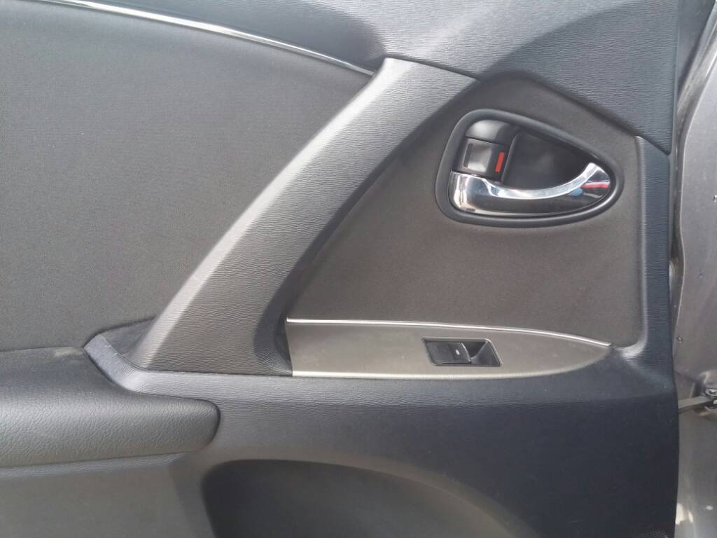

Çinden 5 liraya aldığım krom şerit. Dış mekana yapıştırdigim krom 1 senedir bir şey olmadıysa ic mekanda duran bu şerit bozulmadan 5 sene gider herhalde en az :)
Bu ne ya çöp bunlar  :rofl:
Sen önüne gelene çöpte sonra da burada şov yap ;-)
Daktilo ile gönderildi.
Ben elestiriye açığım. Dikkat ettiysen çöp demene alınmadım. Zevkler renkler meselesi tabiki [emoji56] [emoji56] [emoji56] [emoji9]
