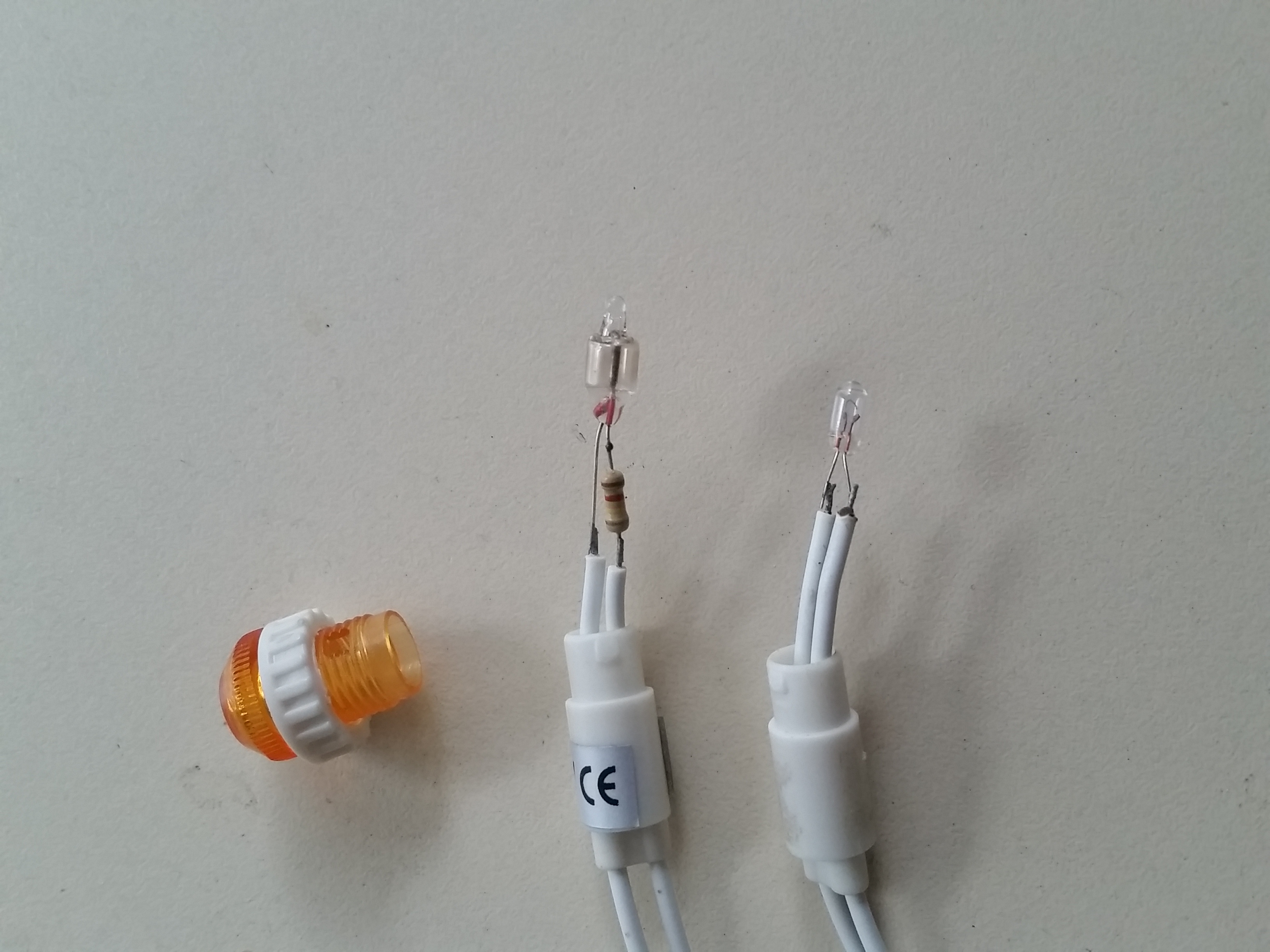

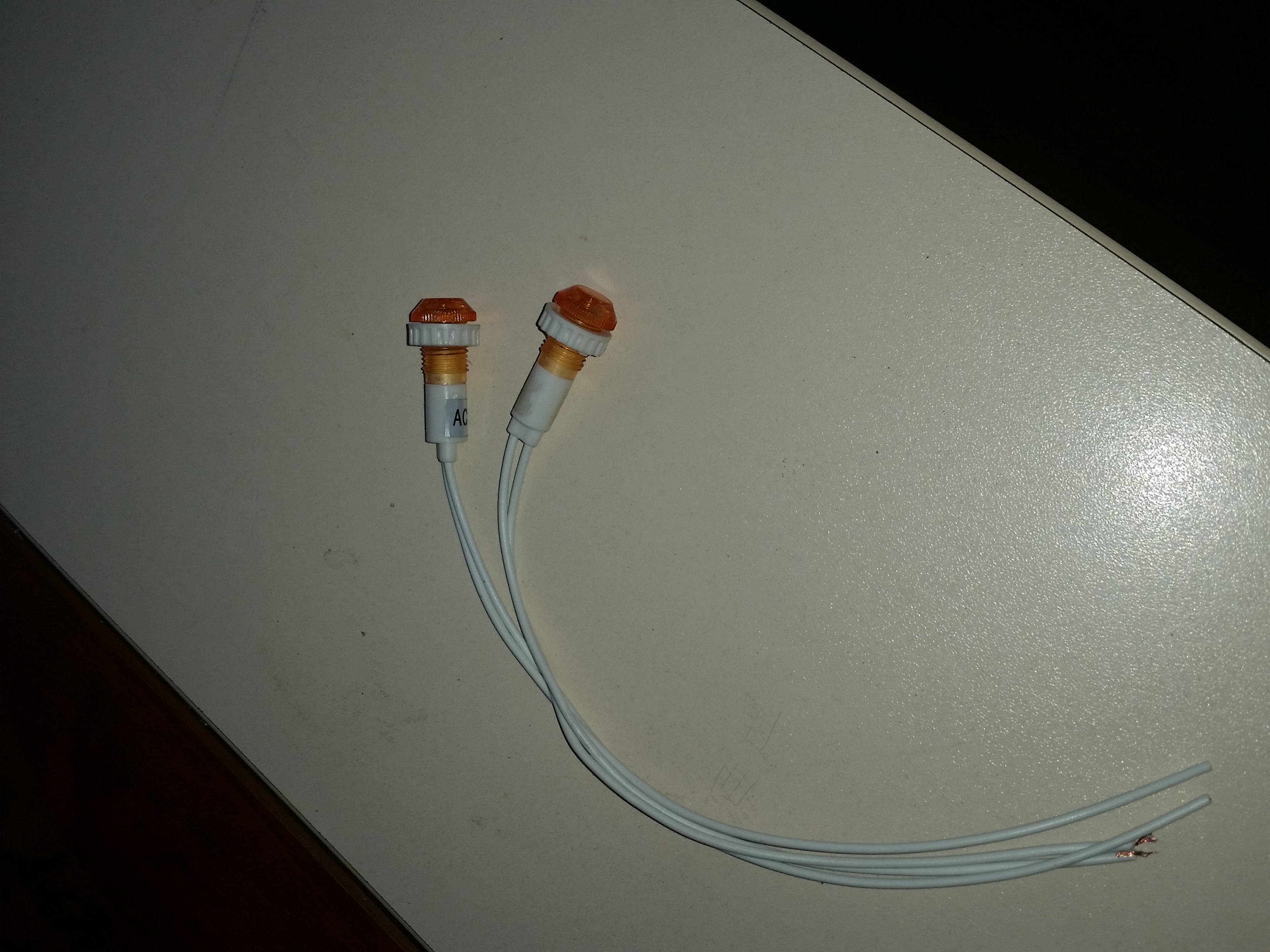

Talat hocam sormuştu ayak ucu aydınlatma için bir çalışmam vardı.Çok detaylı resimleri bulamadım ama fikir vermesi açısından iki resim ekliyorum.
Ayak ucu aydınlatması için elektrikçilerde bulabileceğiniz sarı renkli faz lambası kullandım.(Yeşil,kırmızı renkleride mevcut)
Öncelikle faz lambası 220V neon ampul olduğu için lambanın plastik kafasını çevirip çıkarıyoruz.İçindek neon ampul ve direnci söküyoruz.Elektronikçilerden 25 krş gibi bir fiyatla çok rahat bulabileceğiniz teyp kadran ampulü alarak iki kabloya lehimliyoruz.Işık gayet güzel ancak dahada loş bir ışık isterseniz lambaya seri 10ohm yada 22 ohm direnç kullanabilirsiniz.Ben uygulamayı yaptım ve sonradan kaldırdım sebebi gece şehirlerarası uzun yolculuklarda beni rahatsız etti şehir içinde gayet güzel problem olmuyor.
Yapacak arkadaşlara umarım yararlı olur.

Teşekkürler abi şimdi var mı yoksa komple soktun mü?  İkincisi ben çinden dimmer almıştım 2 ampul bağlayınca çalışıyordu arkalara da yapınca 4 lamba oldu bu sefer kumanda edilmiyor. Geri 2 ya da tek lamba takınca kumanda ediyor bu neden olabilir abi bilgin var mı?

Talat hocam şu an yok ambians olarak çok güzel ama söktüm dediğim gibi gece şehirlararası zifir karanlıkta rahatsız etti beni.
Dediğin dimmer kumanda etmemesi sanırım ampul akımları ile ilgili olsa gerek.
Kullanılan ampuller ve dimmer hakkında bilgim olmadığından anca bu kadar yorum yapabiliyorum.Arkalarıda bağlayınca kumanda etmedi derken kısmadımı ışıkları yoksa hiçmi yanmadı lambaların?

Hiç kismadi da sanki kumanda çalışmıyor gibi ama ampuller den ikisi iptal olunca çalışıyor galiba fazla akım çekiyor diye düşünüyorum. Çin malı 1 dolarlık dimmer iste[emoji4]

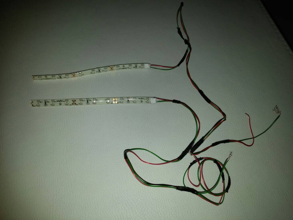

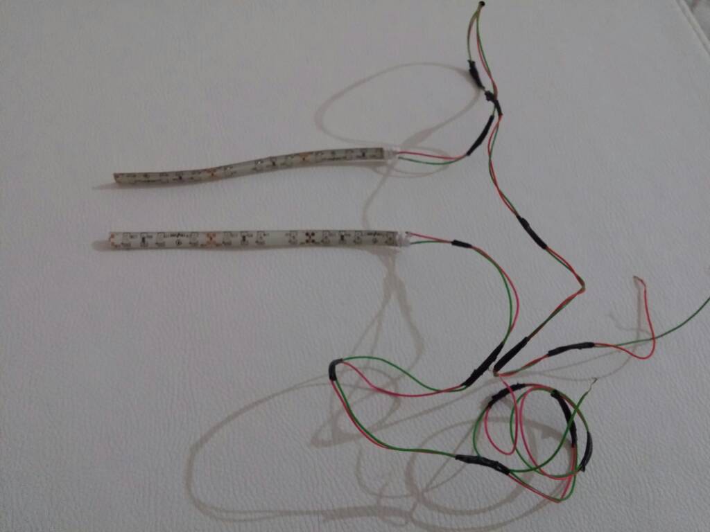

Kapı altlarına hayalet logo yerine 9lu led turuncu şerit hazırladım kapı ışığından paralel çekeceğim. Kapılar açılınca yeri turuncu aydınlatacak iç mekan ambians aydinlatmalariyla bütün oluşacak diye ümidim var begenmezsem sökerim :)
Murat Köse senin araba Şahin gibi olacak dedi ama begenmezsem sökerim led benim kapı benim [emoji6]
Yooo hiç te Şahinciler gibi olacak demedim, gereksiz riskli olur dedim.  Bantı çıkar kapı altında ezilir falan dedim.  Kısa devre falan işide cabası olur dedim.  Demedi deme dedim  :asikadam:

amaç ambians başgan ;)risk nerdeyse sıfır :)
