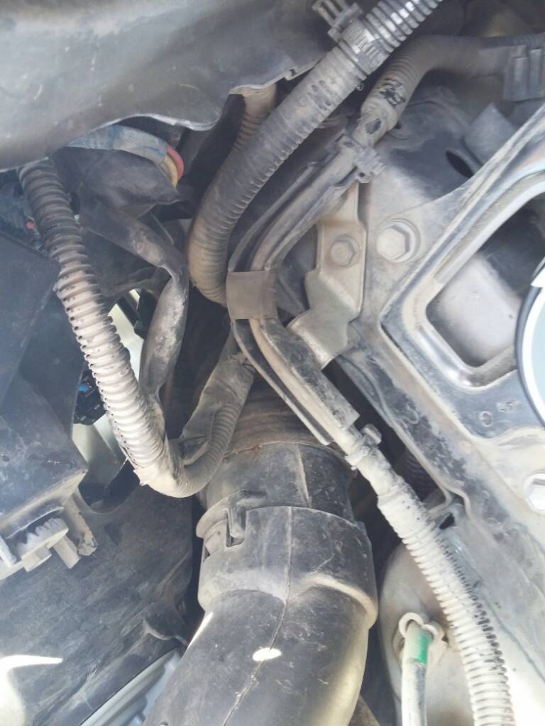

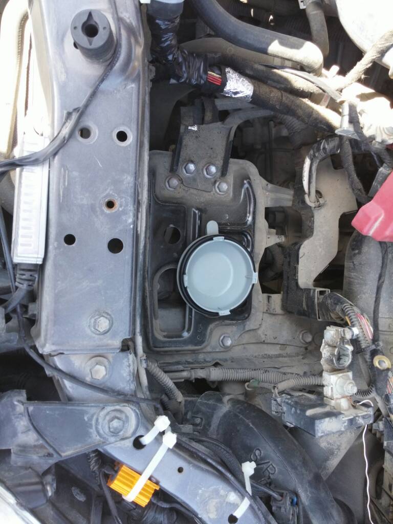

@Talat Serkes (28471) kardeşim aydınlatması çok güzel,üzerinden çıkan ampullerin garip bir ismi vardı USA üretimi ama bunlar çok iyi.Ledler gelinceye kadar deneyeyim dedim ama akünün olduğu yerden ampulü değiştirinceye kadar elimi paramparça ettim,elimin üstü boydan boya yara oldu. Ledler gelince değiştirmeye korkuyorum şimdi de. Montajı çok basit ama akü kısmına ulaşması zor,diğer taraf 30-40 sn sürdü.

Ben ledleri 750 LM yazan 80w Osram çipli bir ampul aldım.O da daha gelmedi, seller's shipping method diye bir şeyle takip ediliyor,dağıtımda görünüyor ama gelen giden yok. Evet maksatım beyaz olması ve bixenon ışığını yutmaması içindi. Halojeni takarken Aküyü sökmedim Talat, aküyü sökecek zamanım ve techizatım yoktu yanımda,iş yerinde çıkışta yaptım hava aydınlıkken. Elimi soktum,ilk kapağı açtım sıkıntı yok. Ampulü yuvadan çıkarıp yeni ampulü takarken işkence başladı zaten,sonrasında ampulü yuvaya oturtma işi ve ana kapağı kapatmada sıkıntı yaşamadım.Ben daha zifir karanlığa girmedim ama otoyolda diğer ampule göre daha iyi ışık verdiğini gördüm.
Beyaz ampulleri taktım Aküyü sokunce çok kolay oldu. Gündüz baktım bir fark yok hafif sarıya da çalıyor beyaza da

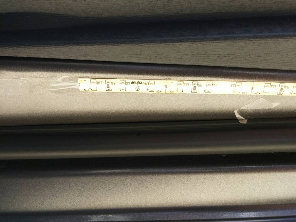

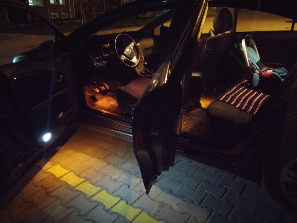

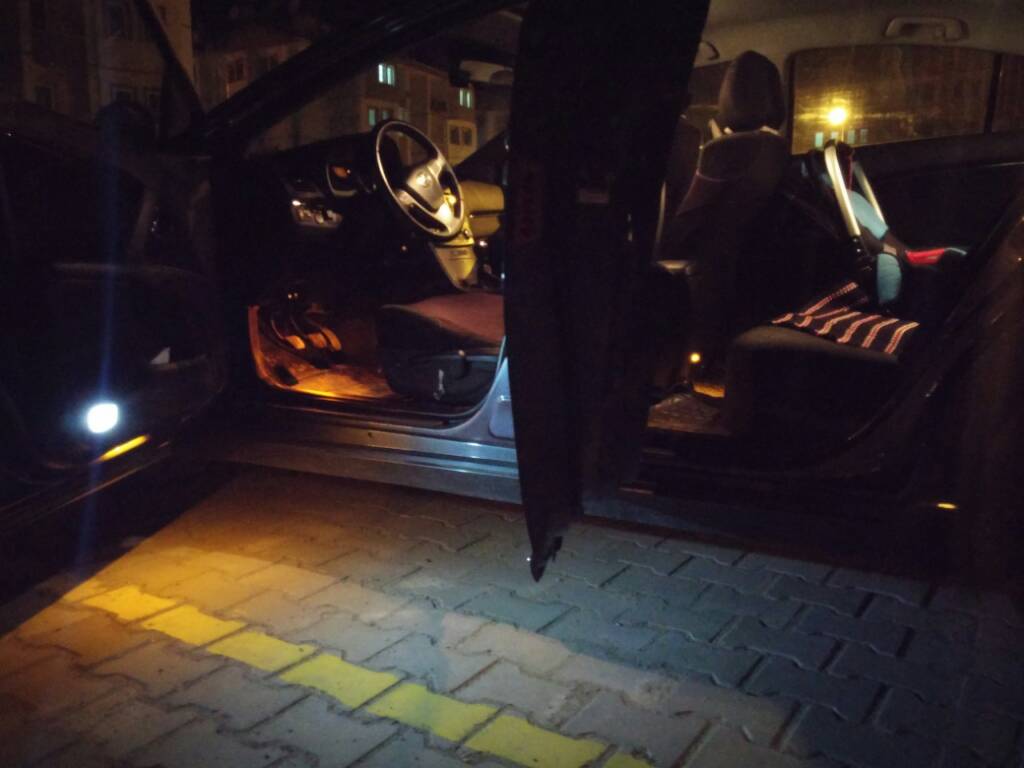

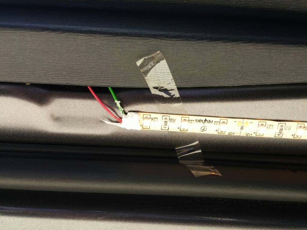

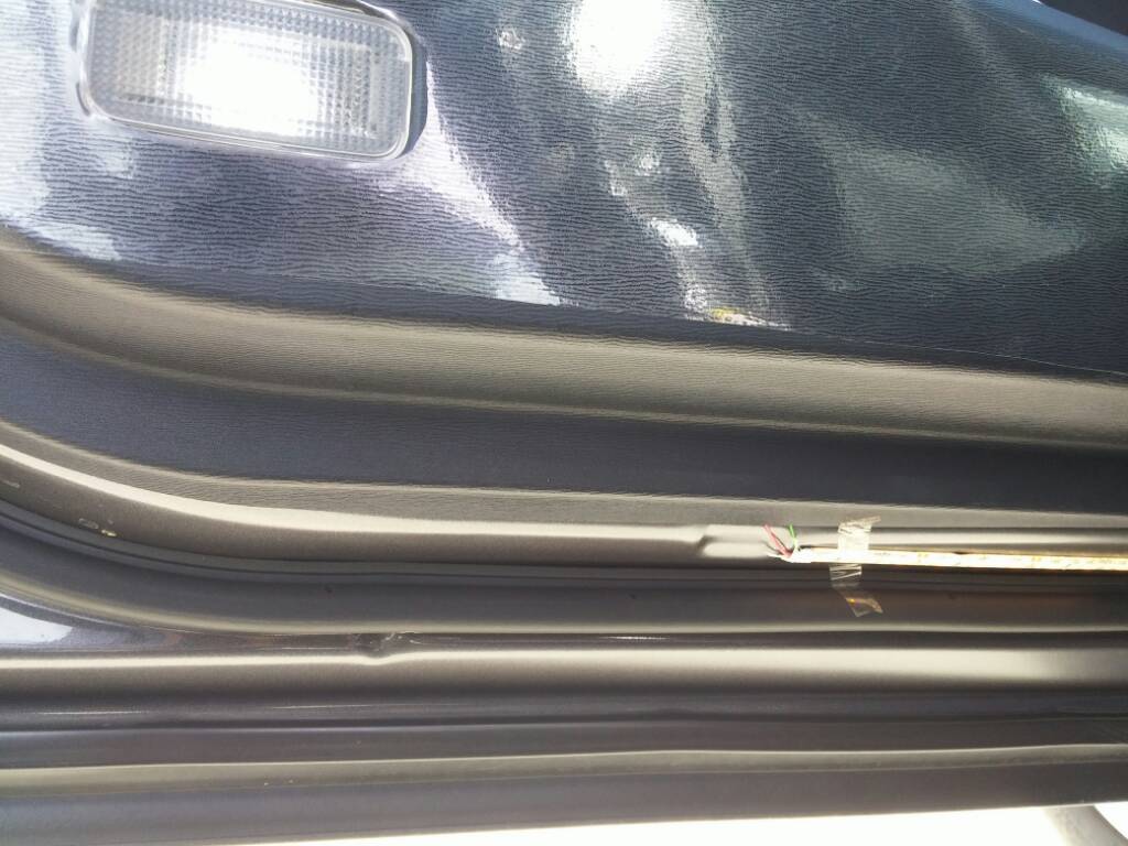

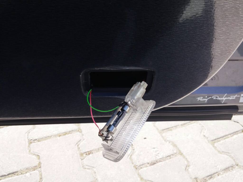

Kapı altı ambians led şeritleri taktım çok kolay oldu. Döşeme falan sökmeye gerek yok. Kapı ampulün sokunce döşeme plastigi ile kapı arasında hafif boşluk var oradan kablo geçti. Akşam aşağı inerken resim atarım. Led şeridi şeffaf bantla destekledim hava sıcak iyice yapışsın 1 2 gün sonra bantı sökerim.
Kapı açılıp kapanırken falan sürtme yok bakınca görünmüyor da

Kapı altı led aydınlatma
