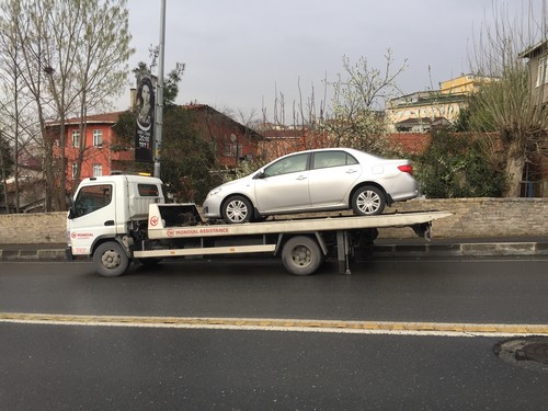

« Yanıtla #192 : Mart 23, 2016, 18:47:18 »
 Arkadaşlar 2008 1.6 elegant mmt vites aracım bugun 2 kez kendisini boşa aldı ve vites ileri veya geriye geçmedi. Ana yolda olduğum için öğrencilerime itin arabayı dedim ve sakin bir yere aldık aracı. Daha sonra kapıları kilitle aç yaptım bunu bir iki kez denedim daha sonra çalıştırdım ve öyle düzeldi. Bunu 1 ay önce kadar yapmıştı ama bugün 2 kez üst üste yaptı. Bunun nedeni ne olabilir ?  Arkadaşlar actuatör motoru ve kömüründen bahsetmiş sorun bu mudur acaba ?

« Yanıtla #193 : Mart 23, 2016, 19:46:59 »
Debriyaj bittiği için de buna benzer sıkıntılar çıkartabilir ama büyük ihtimalle Aktivatörden kaynaklı gibi duruyor.

« Yanıtla #195 : Mart 23, 2016, 23:55:42 »
aktüatör kömürü bitmiş olabilir.boşa düşüp geri vitese geçmemesi direkt aktüatörün arızalandığını göstermez.hem o parça kolay kolay arıza yapmaz ama kömürü kullanmaya bağlı olarak 100bin de falan bitiyor.
benim eski aracım da 1.6 2008 mmt corollaydı baskı balata değiştirirken ustam bahse konu kömürü kontrol etmiş ve yakında değiştirmen gerekebileceğini çünkü bittiğinde sık sık boşa geçeceğini söylemişti. yanlış hatırlamıyorsam parça 50 lira gibi bişeydi bi o kadar da işçilik verirsiniz kalibrasyon da gerekiyorsa yapılır kafanız rahat şekilde uzun süre binersiniz. kalibrasyon o şanzumanlarda 30-40 bin km de bir gerekiyor zaten. yaptırdıktan sonra vites geçişlerinin çok rahatladığını da göreceksiniz.istanbula yakınsanız ustama yönlendirebilirim. sorun çözüldükten sonra burada paylaşınız lütfen.
selametle...
