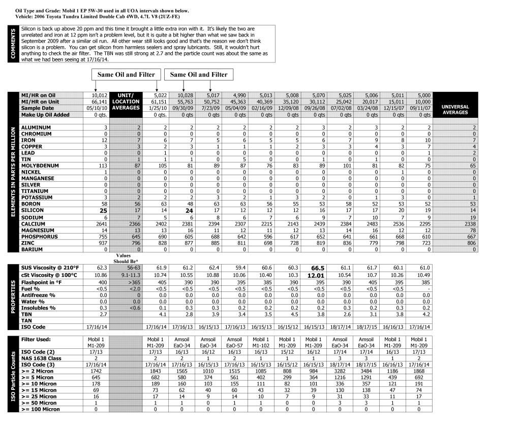

Bir test ornegi:
http://www.bobistheoilguy.com/forums/ubbthreads.php?ubb=showflat&Number=1894044&gonew=1#UNREAD

Yukaridaki test 2006 Toyota Tundra kamyonette kullanilan yaga ait.Silikon orani yuksek deniyor, pek yagla ilgili bir durum degil, filtre, ozellikle hava filtresi ilgili olabilir.Kotu bir sonuc degil.
Etfal Bey, katkilari tek tek ayrintili olarak belirtmiyorlar, ticari sir diye.Ama bobistheoilguy.com sitesinde baglantilarini verdigim yerlerde ozellikle ABD ve Kanada'da satilan yaglarla ilgili yuzlerce test sonucu var.Hem yeni yag incelemesi, hem de kullanilmis yag incelemesi.Bir veri bankasi olsumus gibi hali hazirda.
Yag ureticilerine kalsa 'yagimizi tercih edin, biz en iyisini yapariz, gerisini merak etmeyin' deyip isin icinden cikacaklar.Icerikle ilgili sorulan sorulara Mobil, hic cevap vermiyor mesela.Ticari sir diye...

-Verdiğiniz test sonucundaki yorumlara değil de sitede mobil 1esp diye aratmıştım , oradaki yorumları söylüyorum.
-formüllerin içinde çok özel olanı vardır sırdır vermez de , ama harcı alem olmuş bilinen maddelerin değerini de yazmıyorlar.
-Verdiğiniz örnekteki kişi/şirket de epey ilgili ve meraklıymış galiba ,ilk 5000 i yaptırmamış sonra 10000 den itibaren her 5000 de test yaptırmış.  Aracı fazla kullanmışlar 2 yılda 80.000 km.  Bir de az km yapıp 12 aydan sonra yağlara ne oluyor buna bakmak lazım , sitede çeşitli filtreleme yapma seçeneği biraz az biraz yoruyor ama yine de iyi bir veri kaynağı.
