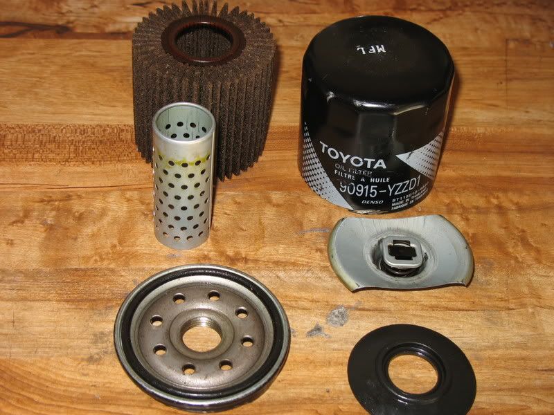

Toyotanın sattığı filitreler kapalı olduğu için değişim sonrası içini göremiyoruz ama açık (çerçevesiz) kağıt filitrenin durumu aşağıda
Mobil1 yağ ile birlikte, 10.000km sonrası kağıt filitrenin durumu; Yorum sizin
Evet abicim geçen bakımda gördüm gayet iyi durumda idi filtrelerim, bence başarılı bir olay.

Atilla abi, sürekli uzun yolda kullanılan fabrikaya ait araçta (toyota-2009camry-2.4G), 12.000km kullanıldıktan sonra yağ- filitre değişti. filitre orijinal kağıt filitresi ve ne halde olduğunu tarif etmek bile zor; parça parça olmuştu.
Bu arada benim söylediğim filitre hava filitresi değil (konu yağ olduğu için performan yağ filitresi diye yazmadım ama yanlış anlaşılmaya açık olmuş sanırım);
     # performans yağ filitresi: ince kumaş veya tel tül şeklinde bir yapıdan oluşur, kağıt filitreler kadar yıpranma olmaz. Ayrıcı içersinde bulunan kuvvetli mıknatıslar, metal partükülllerini üzerine çekerek daha iyi yağlama ve koruma sağlar. Eğer filitre tülü, paslanmaz çelik gibi bir metalden yapılmışsa, çok uzun süreler kullanılabilir.
     # Polar (fleece) yağ filitresi: malzemenin yapısı gereği, deforme olması kağıt filitrelere göre çok daha başarılıdır; 20.000km civarında kullanım ömrü vardır.
Servislerin benim dediğim parçaları kullanması maliyet açısından işlerine gelmez. Ayrıca servise ait parça en iyi parça demek değildir; siz burada herkese, serviste kullanılan yarı sentetik 10W-40 yağ yerine, tam sentetik mobil veya castrol öneriyorsunuz. Haklısınız ama bu bile serviste kullanılanın malzemenin en iyisi olmadığının sizin tarafınızdan teyidi oluyor ;)
Eğer yağ 15.000km -20.000km gibi ciddi bir süre kullanılacaksa (uygun yağ seçildikten sonra), fleece (polar) yağ filitresi yada paslanmaz çelik tüllü yapıda-mıknatıslı performans yağ filitresi kullanılması tavsiye ederim. Yani bu olay birlikte çalışan parçaların birbiri ile ne kadar uyumlu olduğunun ilişkisi sonucunda karar verilecek birşey; yani 10.000km ömrü olan yağ filitresinin, 20.000km ömrü olan daha pahalı yağla kullanılmasının hiçbir mantığı yoktur
   filtre serviste takıldıysa ve faturası varsa vede 12000 km yaptıysa derhal toyota türkiyeye eğer netice alınmazsa toyota merkeze yani japonyaya bildirmeni tavsiye ederim. birçok marka arabanın servis aralığı 20000 km ve onların orj.filtresi kağıt. ben daha önce yazmıştım sahte filtreyle efsanemin motorunu yakıyordum. oğluma 5-6 ay kullansın diye arabamı vermeden önce piyasadan üzerinde toyota yazan servisin kullandığının aynı görüntüde olan filtre ve yağı değiştirdikten sonra arabayı verdim. yarım saat sonra oğlum telefon etti yağ lambasının yanıp söndüğünü söyledi. hemen en yakın servise gitmesini söyledim, kasımpaşa toyotaya gitmiş yağ filtresinin pres yerinden patladığını söylemişler tabi yağın bir kımı gitmiş ama motor zarar görmemiş. ben bundan dolayı ve orijinal toyota filtresinde bazı özellikler( filtre tıkanırsa emniyet baypas sibobu gibi) olduğundan tavsiye ediyorum. performans hava filtresinden bahsetmediğini biliyorum, onun için performans hava filtrelerini bile diye bahsettim. ben bu forumda denemediğim, başımdan geçmeyen hiçbir şeyi tavsiye etmedim. önerilerimden isteyen arkadaşlar pay çıkarır istemeyen güler geçer.

Atilla abi, bu konuya başka birşey yazmayacağım, ben seninle inatlaşmıyorum, olanı açıklıyorum ancak sen yanlış anlıyorsun.
  # Araç sürekli serviste bakıma giriyor. 12.000km sonra tekrar serviste bakıma girdi. Sırf meraktan, üzerinden çıkan filitrenin dış kutusunu kesip baktık. içersinde kağıt kısımlarda yırtıklar ve parçalanmalar vardı.
  # Yukarda da yazdığım gibi filitre orjinal filitre idi (araç bakımları yetkili serviste olduğu için, parçalarda doğal olarak orjinal servis parçaları)
  # Hiçbir kağıt filitresinin ömrünün, özellikle de karma (şehiriçi dahil) kullanımda 20.000 km olduğu sanmıyorum, çünkü malzemesi buna uygun değil.
  # Toyota burada altı ay yada maksimum 10.000km'de bir bakıma çağırıyor, sanırım bu Türkiye'de aynı. 10.000km'den dah uzun periyotlarla bakıma çağrılar toyotalar varsa, onları bilmiyorum. Bu arada Türkiye'de yaşamıyorum ve bulunduğum yer toyotanın ikinci merkezi olarak adlandırılıyor
  # Bu konuda bence en güzel ve en gerçek verileri Mercedes, BMW gibi firmalar sağlıyor (yetkili servislere bile diyorki, senin işin açıklama yapmak değil, onu biz merkezden, tek bir ağızdan tüm dünyaya yaparız, sen servis olarak sadece tamir/bakım işlemini yap). Servisin seni bakıma çağırması, periyotları söylemesi söz konusu değil; araç yağ değişimi sonrası, kullanılan yağ ve filitre çeşidini seçtiğinizde, size bir sonraki bakım periyodunu belirtiyor (mercedes buna esnek servis sistemi diye adlandırıyor - flexible service system). Kalan süreyi gün ve km olarak hangisi önce gelirse belirtiyor. Şu anki kullandığım araçta bu markaya ait; firma servis aralığını söyle belirliyor; "MB sheet 229.5" tipi motor yağının kullanılması durumunda servis aralığını 2 yıl veya 20.000km olarak açıklıyor ancak bu yağın sadece "fleece yağ filitresi" ile kullanılması gerektiğini belirtiyor. Bu arada şu ana kadar kullandığım tüm araçlarda, eğer servis periyotları uzun ise kesinlikle kağıt filitre kullanılmaması gerektiği belirtiliyor.

yağ filtresinin resmini çekip koyan Mehmet kardeşim !!  teşekkür ederim. demekki filtre ömrü 2 yağ değişimi değil. aslında bu eskiden 4000 5000 km de yağı değişen araçlar için kullanılan bir yöntem olarak kalmış. yılda bir kez değiştirmek şart oldu..
