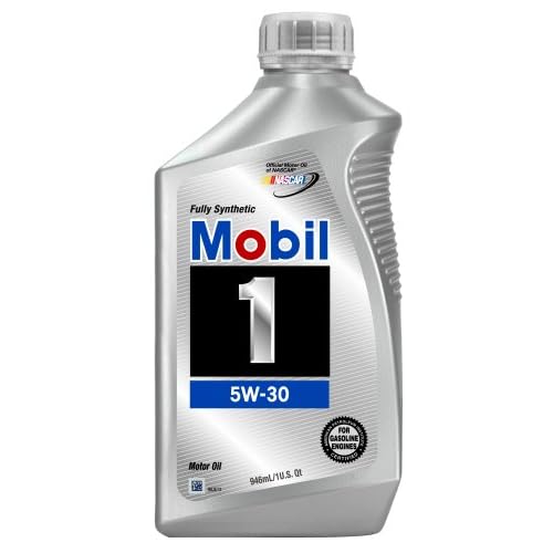

     5w30, 5w40 yağlar sentetikliği şüpheli yağlar. mesela sentetiğin mucidi mobil, bu yağların en tanınmış  mobil1 markasını bu viskoziteye koymuyor .mobil 3000 diye bir kategoride pazarlıyor.
shell helix 5w-40 C(cold) yi kullanan varmı?
usta 15.000 km çok rahat hatta 20 bin bile gider diyor, Atilla abi ne diyorsun bu konuda ?
Shell Helix Ultra 5W-40 kullandim, M1'den farki yok.
Bu ne ya Atilla amca?
Bu ne ya Atilla amca?       bizim piyasada böyle bir yağ görmedim yinede sitelerden bir araştırayım Ahmet .

 bizim piyasada mobil 1 esp formula 5w30 ful sentetik ve mobil super FE 5w30 yarı sentetik var. esp formulada mobil 1 olduğunu atlamışım. ama benim asıl üzerinde durduğum 5w40 ların ful sentetik olarak castrol edge nin en belirgin olduğu mobilin bu yağ için mobil 1 alameti farikasını kullanmadığı. birde 5w30 ların yarı sentetik ve ful sentetik versiyonları olduğu. senin resmini koyduğun yağ maalesef bizde yok.

Turkiye'de satiliyor mu bilmiyorum, ama burada 5W40 ve 10W-30 Mobil 1 de satiliyor Atilla amca.
Tam sentetik olarak satiliyor ama buyuk ihtimalle grup 3 agirlikli.
