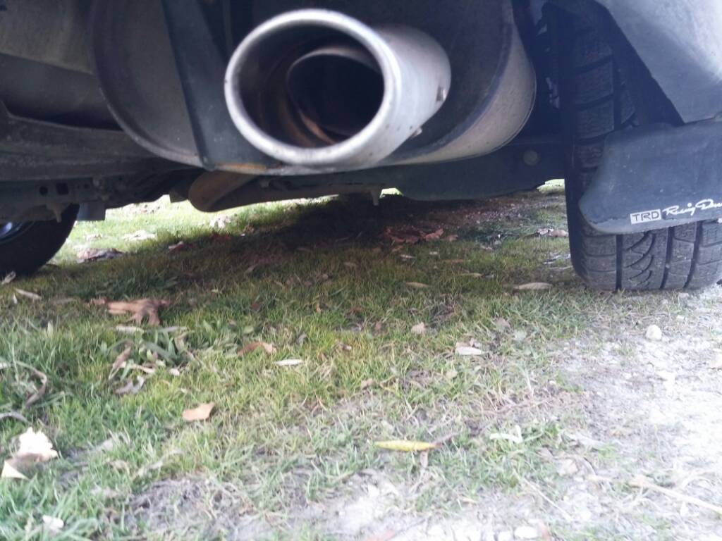

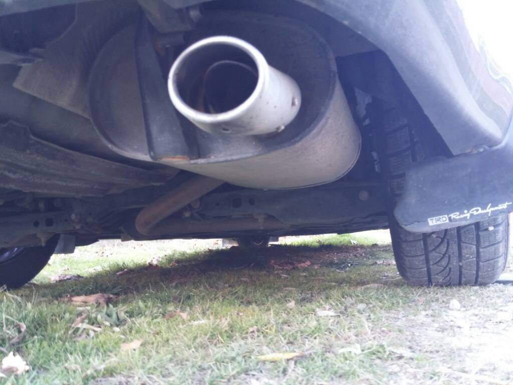

Talat resimler için teşekkür ederim. :)

Lastiklerin ney abi
Petlas Snow master 205 60 16
