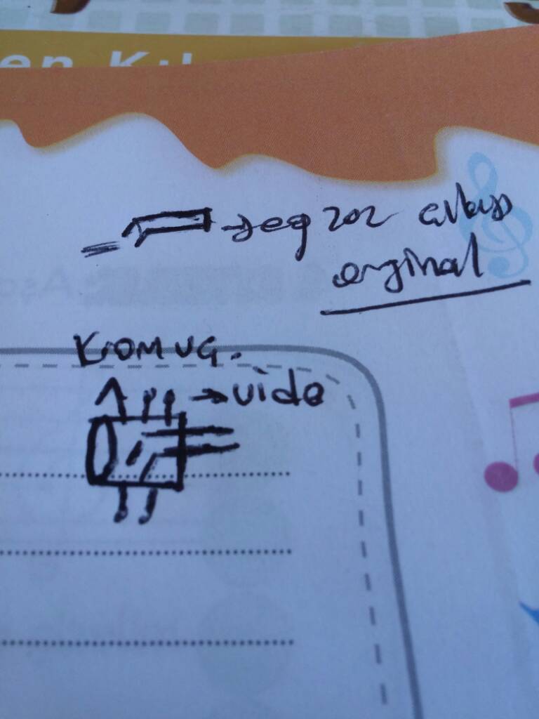

Bekir bey serviste orjinalini taktırmıştı diye hatırlıyorum.
Benimki de krom paketli abi orjinal yapılmış. Ben sormuştum 4 tane sıkma vida si var. Yani bir çok uc kolaylıkla olur

Benim aractaki egzos ucu orjinal olani ancak bu isi yapmadan once gercekten cok arastirmistim.
Cunku Avensis ve Corolladaki egzos ucu asagiya dogru dik aciyla iniyor nerdeyse o yuzden piyasadaki cift uclu cikislilari montajlama icin illaki egzos ucunu kestirip kaynaklanması  gerek.
Eger bunu yapmazsaniz arka tamponun cok asagisinda kaliyor egzosun cikis noktasi.
Orjinal ucta ise 4 tane sıkıştırma vidası ile orjinal ucuna monte ediliyor ne kesme ne bicme oluyor.
Ileride sıkılırsan çıkartabilirsiniz...

Cavit bey verdiğiniz linkteki ürün bizimkiyle pek alakası yok.
bizimkinin dirsek kısmı daha uzun çünkü aracın aşağıya doğru inen egzos uzantısını içine alıp hapsetmesi lazımki kendi uç kısmı dümdüz arkaya doğru uzansın.
umarım anlatabilmişimdir.
Ben galiba 160-170 tl gibi bir şeye almıştım.
Bunun pahalı olmasının sebebi paslanmaz kromdan olması cavit bey.
sizin verdiğiniz linkteki ürün zaten 1 yıl geçmeden direkt paslanmaya başlar zaten belli ediyor dış görünüşünden.
