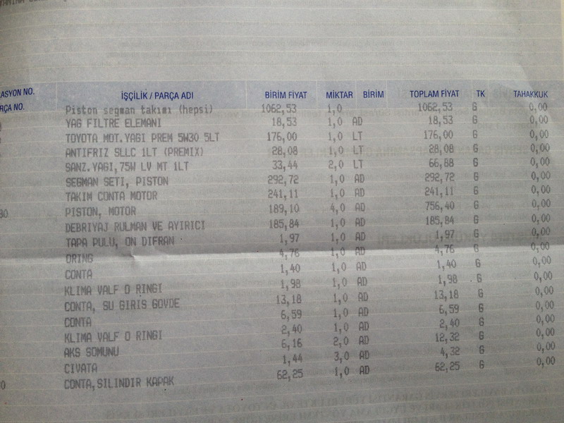

Size hangi işlemler yapılmıştı.
http://img.donanimhaber.com/upfiles/190919/016034bf-a4d3-4864-a422-deaf45fcc6ff.JPG
Sizin işlemlere ek olarak turbo ve vakum pompası değişti.
