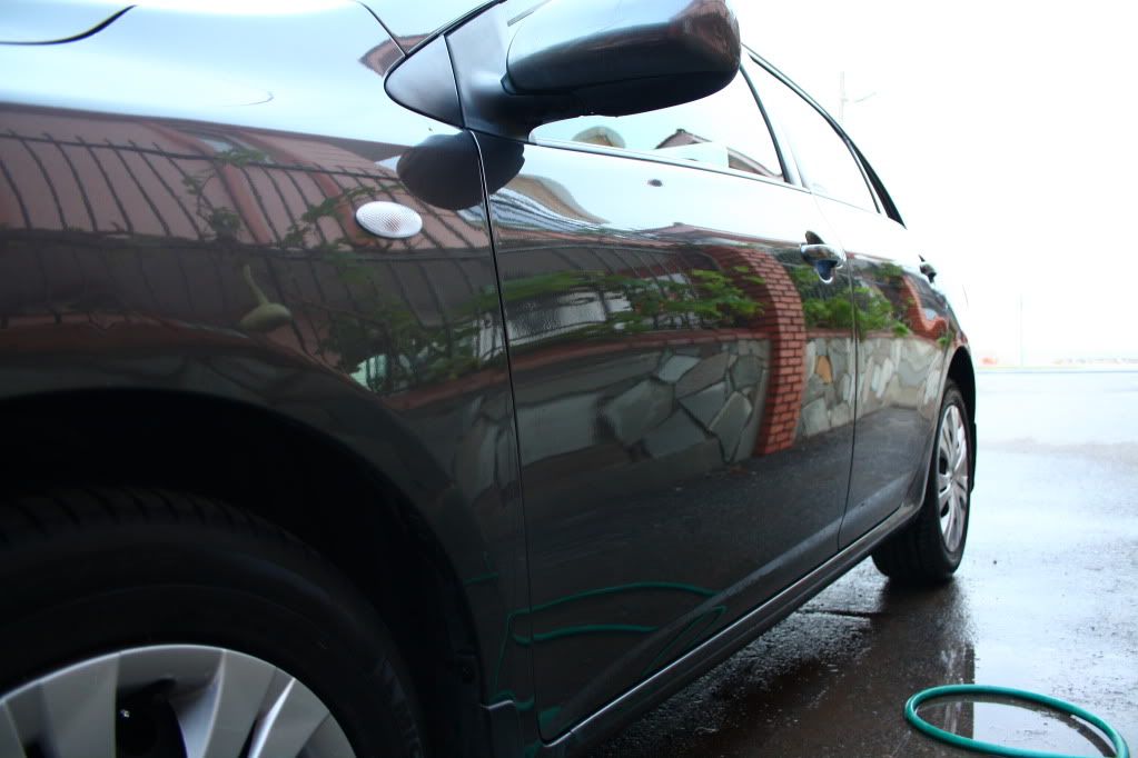

Meguiars 16 atmıştım 2-3 hafta önce üzerine hiç yıkanmadı baya toz vardı araba üstünde ve bugun yağmura yakalandım boncuk fotolarından birisi

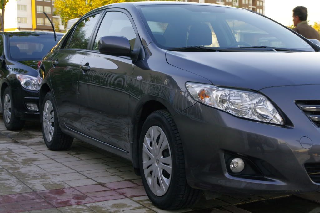

durum böyle, peki bu kadar uğraşıyorsun türkay, işe yarıyor mu bari diyorsanız, şöyle göstereyim;
mesela bu araba 98 model, fotoğraf 2010da çekildi
bu araç da 2009 model, yani araç 3 yaşında...
