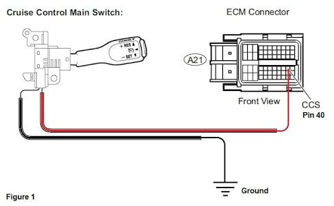

Ben Mardindeyim. Mayıs ayında netten sipariş ettiğim cc kolu geldi. Doğrudan taktığımda çalışmadı. 2010 elegant Avensisim var. Kol takılı halde bekliyorum öle.. Kablo cekmek gerekebilir.
 Ahmet hocam ağustos veya eylül de batıya gittiğimde yanınıza gelebilirim yeriniz neresi.
Ayrıca internette böyle birşey buldum. Yaris forumlarında
R 1 3 5
  2 4 6
Mustafa bey sizden haber bekliyorduk, sizde calıştıramamışınız.  Valla artık ahmet beyle olayı çözerseniz çok iyi olur. Sizden haber bekliyoruz.

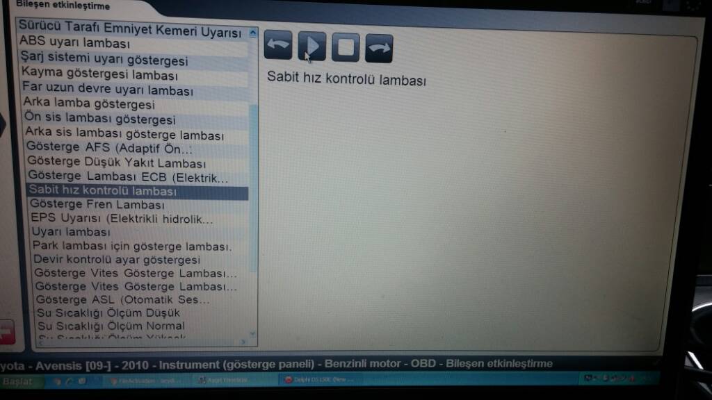

Az once t27 avensise cihaz ile baglandim hiz sabitleyici lambasini cihazla test ettim calisiyor.aceba diyorum kolu taksak calisir mi?

Seydi bey,
Müsadeniz ile özel mesajınızıda buradan cevaplamış olayım.
Siz Km göstergesi aktif test menüsünü kullanmışsınız.
Techstream ana menüsünde cruise control menüsü varmıydı?
Buna bakmalısınız.

Techstream siparişi verdim henüz gelmedi.Bu başka bir yazılım.Ordan baktım.

Aracima baglanmayi basardim.karsima cikan menü bu.Hiz sabitleyici icin nereye bakmam gerekiyor tam olarak.
