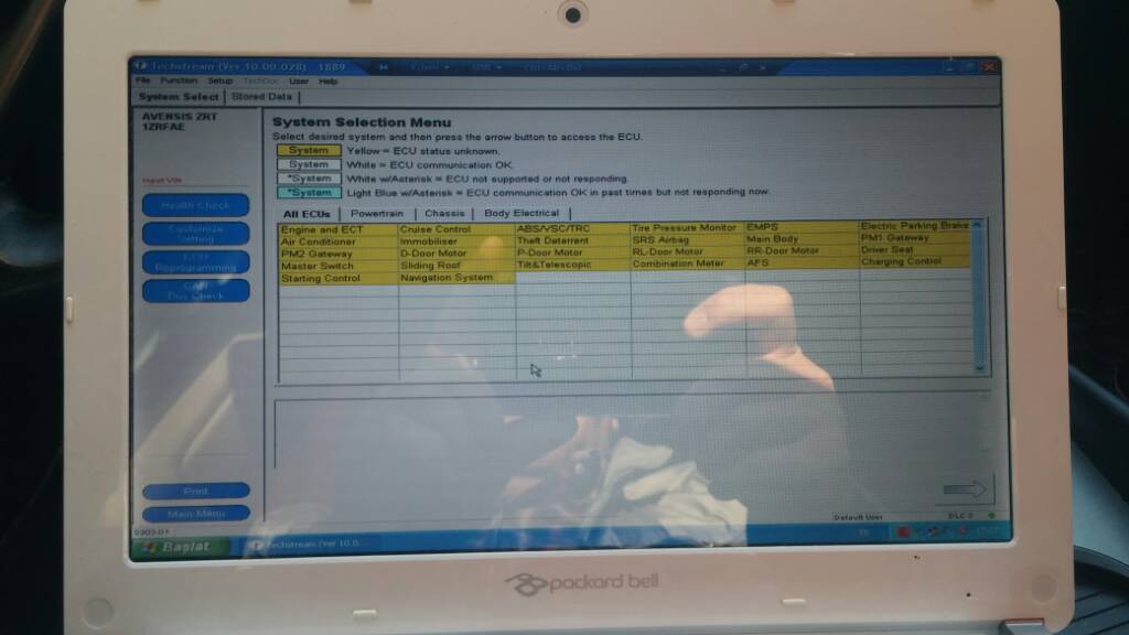

Aracima baglanmayi basardim.karsima cikan menü bu.Hiz sabitleyici icin nereye bakmam gerekiyor tam olarak.

Kol taktınız mı
Yok henuz kol takmadim.ugumlu olup olmadigini anlamak icin techstream alip baktim.
  • 28 kere teşekkür etti
  • 77 kere teşekkür edildi
Ynt: 2009-2010 COROLLA VE AVENSIS'e HIZ SABITLEYICI
« Yanıtla #123 : Şubat 28, 2016, 20:22:00 »
Olsa idi bu menüde gözükmesi lazımdı.
Hocam kol almama gerek kalmadı anladigim kadariyla.[emoji17] Bu konuyu cok kafaya taktim açıkçası.ne yapmami tavsiye edersiniz.eksiklik nerde.
« Yanıtla #124 : Şubat 28, 2016, 20:25:27 »
Hocam kol almama gerek kalmadı anladigim kadariyla.[emoji17] Bu konuyu cok kafaya taktim açıkçası.ne yapmami ravsiye edersiniz.eksiklik nerde.
Motor ECU içerisinde yazılım yok gibi gözüküyor.
Yapacak hiçbir şey yok.

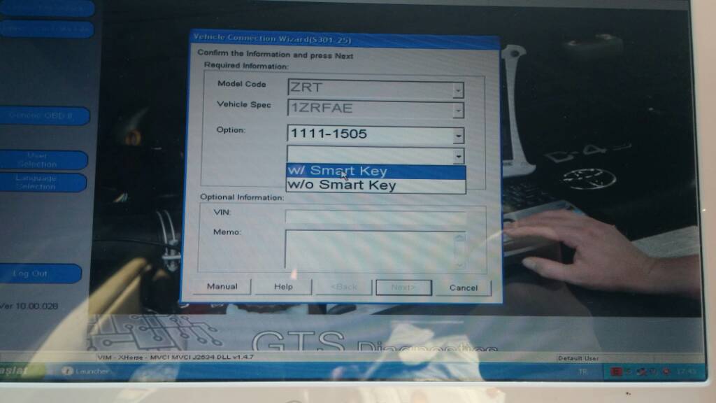

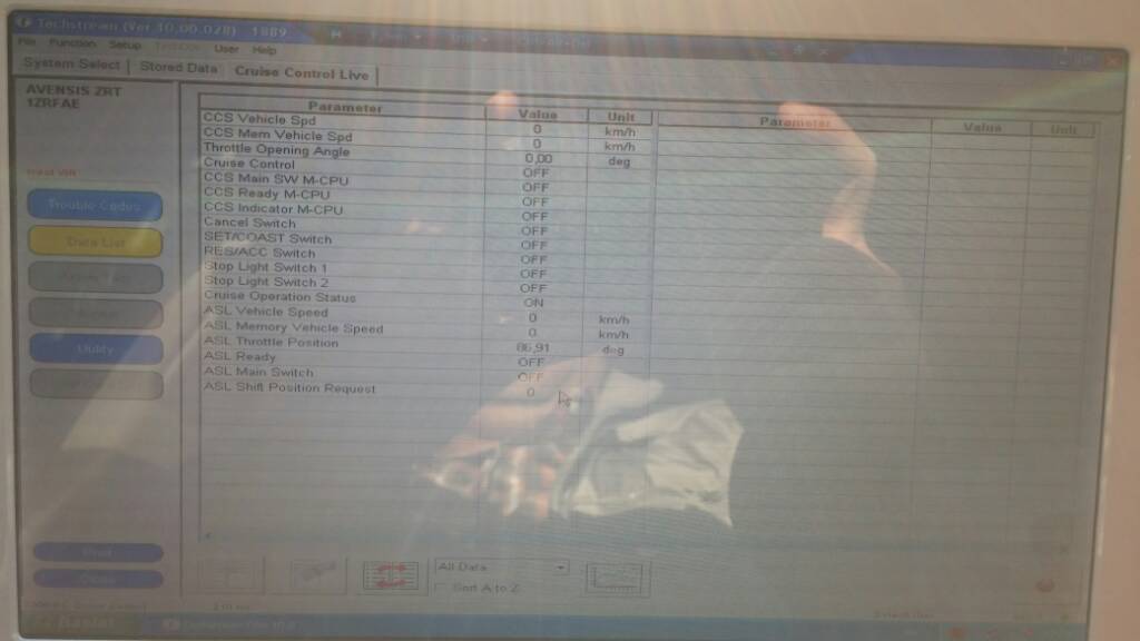

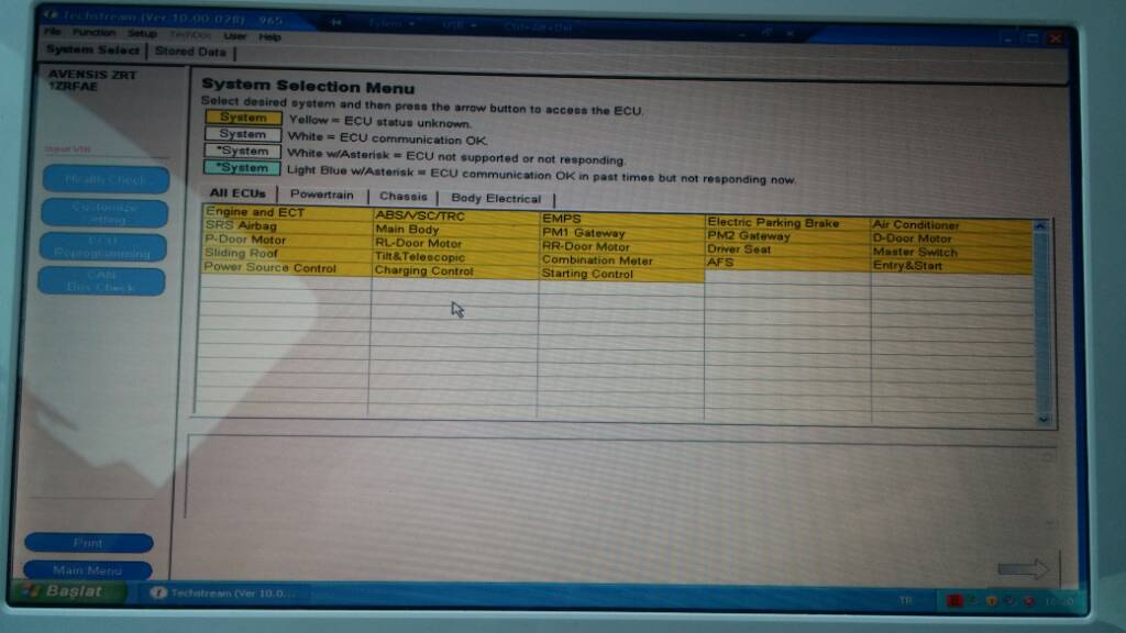

Ahmet hocam araca giriş seçeneklerinde 1111 seçince cc menüde çıkmıyor ancak. 1505 secince çıkıyor.hatta tiklayinca datalar bile görünüyor.1111 ile girince cikan menu
1505 secince cikan menü
Datalist
Giriş secenekleri
Buna gore benim 2010 t27 avensiste hiz sabitleyici var mi hocam
« Yanıtla #128 : Mart 29, 2016, 20:10:32 »
Zaten olmamasina anlam verememiştim,
Evet var.
Muhtemelen kablo eksik, o çekilerek olacaktır.

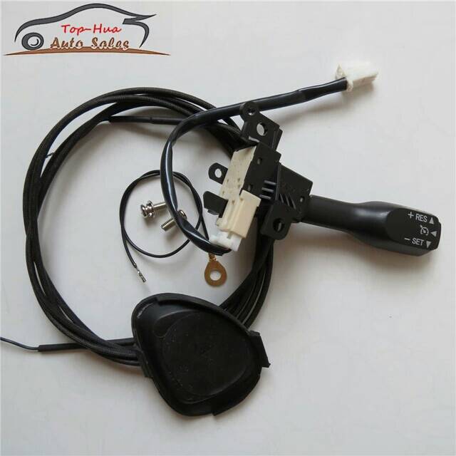

Ahmet hocam Elektrikçim ile konuştum ben eksik kabloyu bulurum diyor.İyi bir usta aracıma cam kapatma modülünü de o uyguladı.Aklıma takılan tek sorun  konnektörlerin pin kilitlerinin açılması nedir hocam nasıl yapılır bu kısmı anlamadım.
Hocam bahsini ettiginiz yalitimli kablo resimdeki kablo mu.

Sabitleme kolu geldi.montajini yaptim.calismadi.eksik kabloyu ariyoruz.
Direksiyonun altindaki sokete kadar iki kabloda geliyor.tek tek takip ettik olcum cihazıyla.heriki kabloda ecuya giriyor ama calismiyor.eksik olan ne anlamadim. bulursam buraya yazarim.2010 avensislerinde sabitleyicisi olsun.

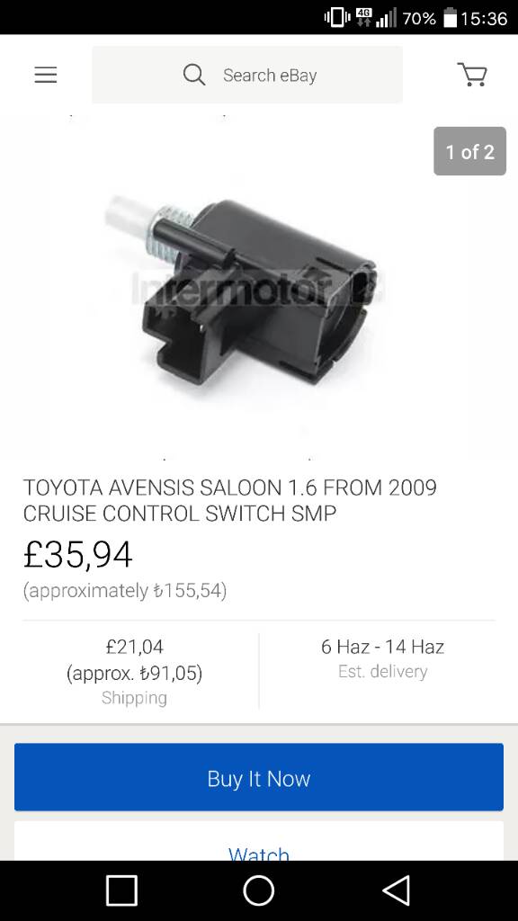

Nette böyle birşey buldum. Araçta bu eksik olabilir mi
R 1 3 5
  2 4 6
« Yanıtla #139 : Mayıs 31, 2016, 09:43:43 »
Konunun takipçisiyim. Kol takılı bekliyor
Bir bilsek hocam eksik olanin ne olduğunu.Ahmet Guve kablo eksik olabilir demişti.Bu parcayi bende gormustum ama nereye takilir bizim aracta var mi yok mu bilmiyorum.
