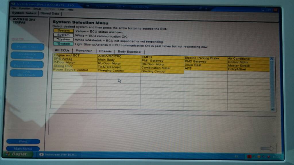

Hocam 2010 avensiste yazilim var hatta foruma yukledim fotolari.tel numarasini bana ozelden atabilir misiniz.
Mesaj Birleştirildi: Haziran 01, 2016, 03:08:07
Bu mesajimda goruluyor ayrintili olarak
Ahmet hocam araca giriş seçeneklerinde 1111 seçince cc menüde çıkmıyor ancak. 1505 secince çıkıyor.hatta tiklayinca datalar bile görünüyor.1111 ile girince cikan menu
1505 secince cikan menü
Datalist
Giriş secenekleri
Buna gore benim 2010 t27 avensiste hiz sabitleyici var mi hocam

3. Resimde cruse control off yazıyor.
Aracımı yetkili servise götürdüm. cc yazılım attık dediler ama sadece kol takılı olduğundan çalışmadı.
Hocam off yazmasi normal.on yazmasi icin kolun gorevini yapmasi lazim.yani tesisat tam olacak ki on olsun
