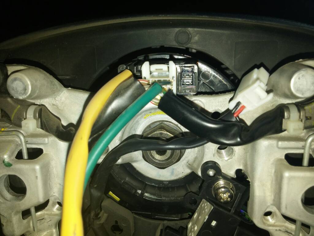

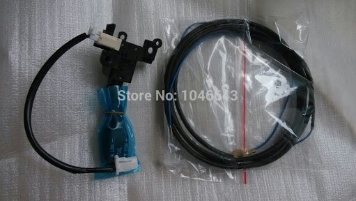

sipariş ettiğim hız sabitleyici bugün elime ulaştı. Resimde gördüğünüzün aynısı. Kolu sabitleyip taktıktan sonra araçta hiçbir değişiklik olmadı. Cruise ışığıda yanmadı. Acaba parçayla ilgili eksik birşey yapmış olabilirmiyim. Resimdeki gibi Biri uzun biri kısa 2 kablo geldi. Bunları da takmam gerekir mi. Takılacaksa nereye takılmalıydı.
Aracım 1.6 vvti benzinli 2009 model avensis elegant versiyon.

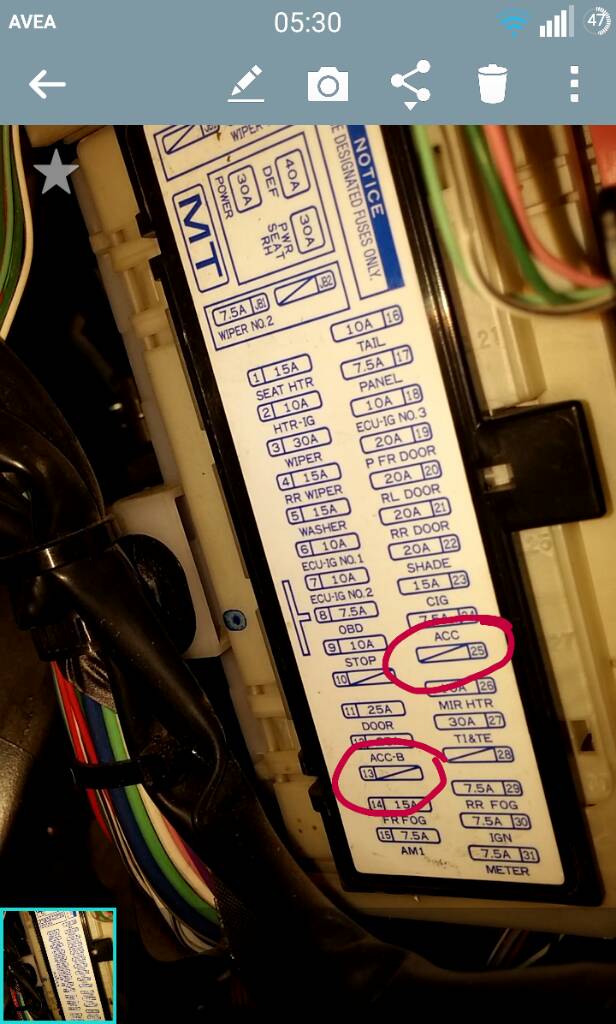

Hız sabitleyiciyi yuvasına yerleştirdiğimde çalıştıramamıştım. Sigorta kutusuna baktım ve acc kısınlarında sigorta takılı olmadığını gördüm. Acc: adaptif cruise control olarak geçtiğini öğrendim. Acaba sigorta taksam sabitleyici çalışır mı. Birde kaç amper takmalıyım. Nette baktım bulamadım.

Mustafa bey fotoğraftaki sigorta kutusu nerede?
CC'li E.Extra'sı olan arkadaşlardan birisi yardımcı olur diye düşünüyorum.
Mesaj Birleştirildi: Mayıs 24, 2015, 12:00:44
Şimdi farkettim. ACC ve ACC-B yazan yerlerde sigorta var.
Yani yazı sigortanın altında. Boş olan yerlerde ise zaten sigorta da yazı da yok.

Bizim sigortalarda bu şekilde buradan birşey çıkmaz yani  :tamam:

Evt sonradan farkettim bende. Sigorta kutusu direksiyonun altında, debriyaja yakın. Tersten bakınca görünüyor.
Cc taktığım yerde kablo ucu karşılığı var. Eksik ne onu bulamadım. Hız sabitleyici ile birlikte 2 kablo çıktı. Uygulamada nereye bağlanıyor bilmiyorum.
