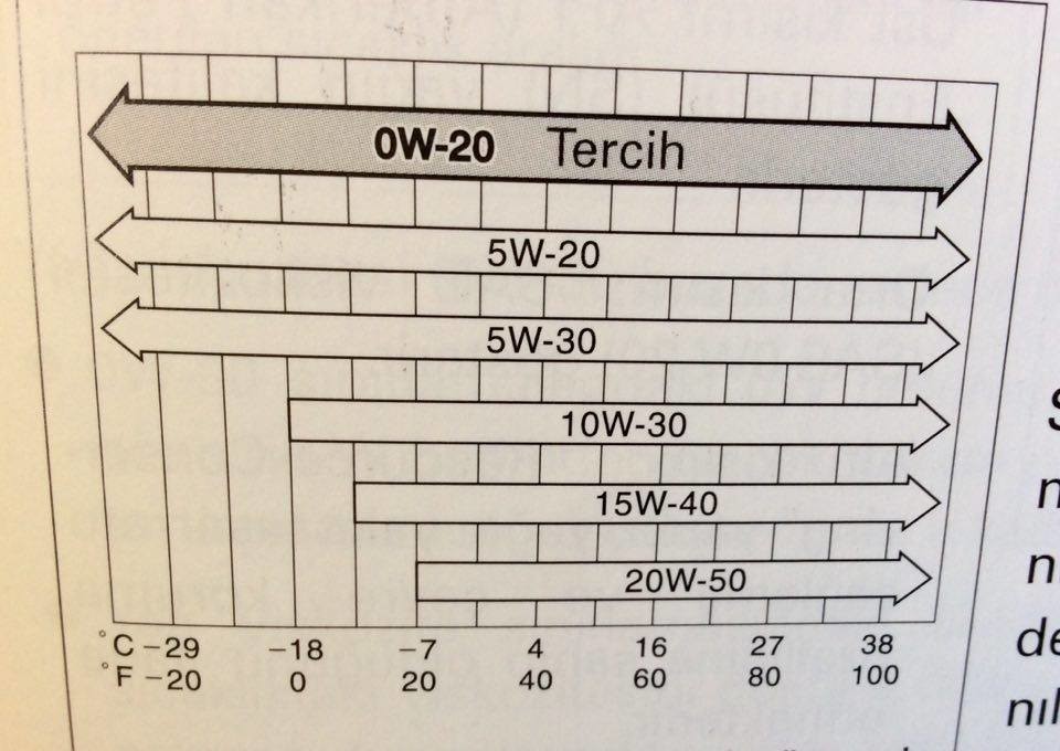

Zaten kitapçıkta o motor için kullanılabilecek viskoziteler verilmektedir, karar size bırakılmaktadır.
Benim aracımın kitapçığındaki önerilen viskoziteler..

Bu grafikte de sıcaklık aralığı belirtilmemiş mi?
Ayrıca en üste yazıp tercih yazmışlar 0w20 ye. Bunun bence özel bir sebebi vardır
« Yanıtla #2834 : Mart 31, 2016, 22:13:01 »
Ayrıca SAĞ TARAF limitsiz :)
Aynen,
Çünkü yaz/kış sogutma sıvısı sayesinde motor iç sıcaklıgı sabit.  ;)
Sıcaklık aralıkları altta verilmiş.
Bizde her konuda olduğu gibi kullanıcı kitapçıklarının hazırlanışlarında da kopyala yapıştır sistemi uygulandığı için, o viskozitenin Tercih edildiği kitapçıkla aynı şekilde tercüme ve basımı yapılmış.
Tercih kısmı artık bizim ülkemiz ile ilgili değil.
Çünkü Toyota Yetkili Servisleri Tercihlerini 5W-30'a güncelledi.
Aynen,
Sağ taraf limitsiz olsaydı tek sıcak viskozite uygulanmazmıydı, o zaman aralarında ne fark kalıyor?
Tek rakamlı yağ kullanılsa ya yazlık ya kışlık bir yağ olurdu bu. Çift rakamlı yağların üretiliş amacı zaten bu hem yaz hem kış kullanılabilmesi.
Dış ortam sıcaklığı ne kadar sıcak olursa olsun motor ısındıktan sonraki sıcaklığı sabittir. Soğutma sistemi/radyatör, fan motor sıcaklığını sürekli sabit tutar. Dış sıcaklıktan bağımsız olarak. Dışarısı sıcaksa, ısı transferi miktarı azalacağından soğutma sisteminin yükü artacaktır; soğukta ise artan sıcaklık farklılığı yüzünden ısı transferi miktarı yüksek olur ve soğutma sistemine düşen yük azalır.
Sağ taraf limitsiz derken bundan bahsediliyor Tekin abi.
