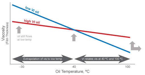

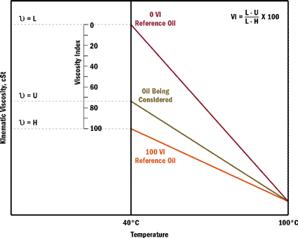

İnce yağların kullanımına gelirsek, 0-20 yi ele alalım. Soğukta başlangıç için güzel bir yağ, soğukta da hala akışkan olacağından motor ilk çalıştığındaki aşınmayı en aza indirecektir, fakat agresif kullanımda motor sıcakken eksiltme yapma ihtimali yüksektir. Yüksek piston hızına ve sıcaklıktan dolayı aşırı akışkan olması film kopmalarına neden olur.
20-60 ı ele alalım, soğuk başlamada sıkıntı yaratır bu da, hele de soğuk iklimlerde. Fakat sıcakta kalın yağ olması da piston gömleği daha iyi koruyacaktır.
Bu nedenle zaten multigrade yağlar üretildi ve gittikçe sıcak ve soğuk viskoziteleri açılan yağlar üretiliyor, 0-40, 0-50 gibi. Soğukta viskozitesi eşdeğerlerine göre düşük, sıcakta da eşdeğerlerine göre yüksek. İmkan olsa da viskozite sıcakta da soğukta da lineer olsa ve hep sabit kalsa. Çabalar sıcaklığa rağmen lineer düz bir eğri elde etmeye çalışmak üzerine.
Dikkatinizi çekerim kalınlığı viskozite ile vermiş  ;)

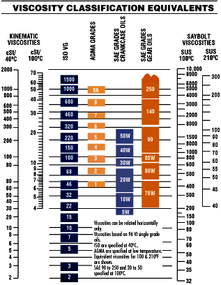

Bu arada tüm motorlar için genelleme yapmak da ayrı bir yanlışlıktır.Motorun üretim teknolojisi, üretildiği malzeme, çalışma koşılları, ulaşabildiği en yüksek ısı, ulaşabildiği max. silindir iç ısısı vs. vs. yağ seçiminde etken konulardır.
0W20 "ince" olarak yorumladığınız bir motor için olması gereken viskozitenin 5W30 olduğu kanaatine nasıl varabilirsiniz ? Net cevap, varamazsınız :)
Düşük densite 0W20 viskoziteli yağ ile yüksek densiteli ve kinematic viskoziteye sahip 0W20 yağ aynı ısıya aynı tepkiyi mi gösterir ?
Yani "benim aracım xWxx yağı eksiltti" tanımlaması eksiktir aslında bahsedilen yağın viskozitesinden ziyade incelenmesi gereken bir çok teknik detayı vardır.
« Yanıtla #2606 : Mart 21, 2016, 23:34:15 »
Burada dikkat ederseniz "thickness" olarak basettiği film tabakasının kalınlığı, yani yağın kalınlığı değil :) Akışkanlık düştüğünde doğal olarak sıvının oluşturduğu film tabakası kalınlaşır, bu yağın kalın olduğu anlamına gelmez ;)
