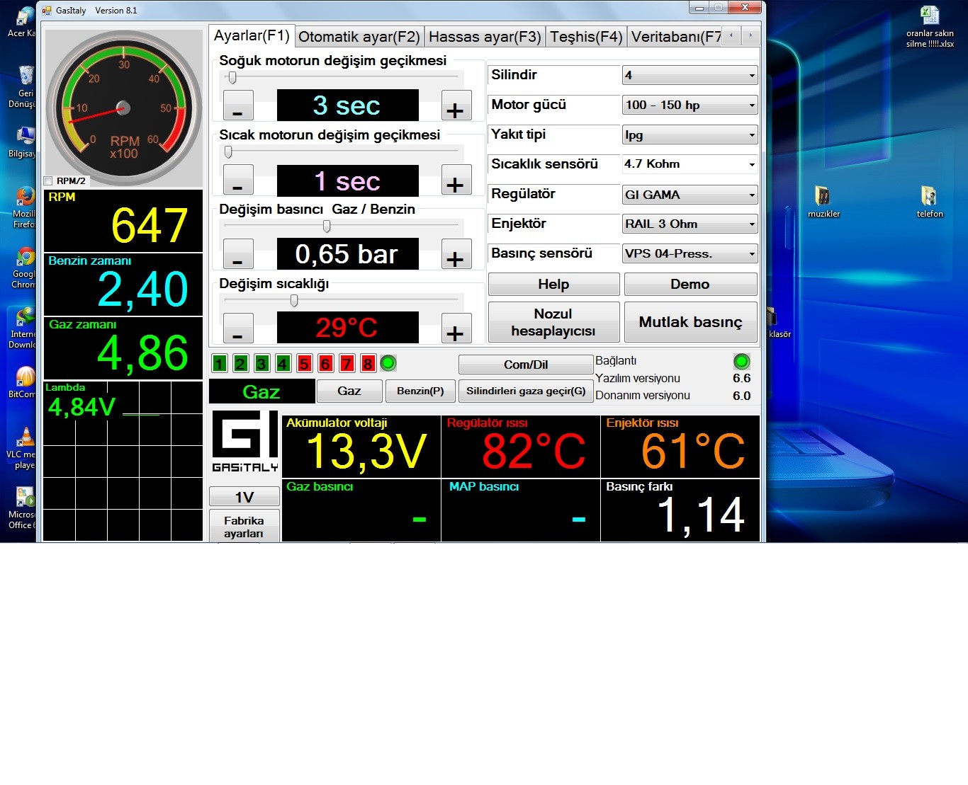

ben kendi ayarlarımı yapmıştım fakat ayarlar bozulmuş, motor arıza lambası yaktı kerata, bi ara pc ye bağladım baktım ayarların hepsi artmış, zamanında 2.0 mm nozul takmıstım arac oto kalibrasyonda ust devırler normal, rolantide sorun olabilir diye kalıbre etmemişti, bende bi daha 1.8 lik nozulları geri takmıstm, o zamandan kalma ayar resimlerim bunlar gasitaly ile ilgili, ayarlarda ne gibi sıkıntı var  bakarmısınız
Araç nedir. Eğer bu görüntüler 1.8mm nozul ile çekildiyse zaten en uygun ölçü 1.8 mm aracınız için çünkü gaz enj süresi 4.80 lerde ki olması gereken yerde.
Haritada 8ms satırıni diğer tüm alt satırlara 10 12 14 16 18 kopyalayın yani 8ms den sonra değerler hep aynı olsun.

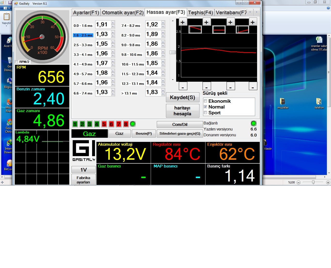

arac 2010 corolla comfort, kıt: gasitaly marka, lpg cımın uzun yolda 35-36lt gazla 35*-360km gıtmesıne oo abı cok ıyı gıdıyo arac daha ne olsun demesınden sonra ayar kablosu vs aldım ben yaptım, resımdekı ayarlardan sonra arac 115-120 km aralıgında uzunyolda bagaz full cocuk, hanım ben 410 km yaptı, velhasıl kelam 1 ay kadar once  motor arıza lambası yaktı baktırdım yakıt kaynaklı dedı  kontrolden sonra ( arıza programına baglayıp)  sonra aracın ojn cama kar dusup kırınca yatırıyorum aracı kaskonun yenılenmesını beklıyorum sonrasında camı yaptırınca ayarlarada bakacağım da , bundan 2 hafta once baktığımda mevcut degerlerı harıtadakı nın 3-4 cıvarı artmıs tı, yanı su an fazla yakıyo, musaıt bı ara elden gecıreceğim, nasıl artmıs degerler ıonan bende bılmıyorum :blink:
Fazla yakmadan ziyade dogrunyakit karışımını ayarlamaniz uzun vadede daha çok kazandıracaktır.  Bunun için de ltf stft değerlerine göre ayar yapmanız tavsiyemizdir

bu lpg işinde benim anladıgım ,lpg ve benzin ms eşit olacak,basınc ideal aralıkta olacak, gasitalynin vidweosunu buldum izledim, adam oto kalibrasyon yaptı, en son harıtanın tamamını secıp butun değerleri 2değer düşürdü, onagöre yaptım bende
Bize Heryer ....     :)
Yanlış!
Benzin ms süresi:
Benzide çalışırken ne ise
Gaza aldığınızda da aynı olmalı.
Örnek rolanti araç çalışıyor 700rpm
Arac benzinde benzin ms süresine baktın 2
Sonra aracı gaza al tekrar benzin ms süresine bak aynı ise rolantide ince ayarın bir kısmı olmuştur.
. Bunu tüm harita ve yükte yapmalısın.

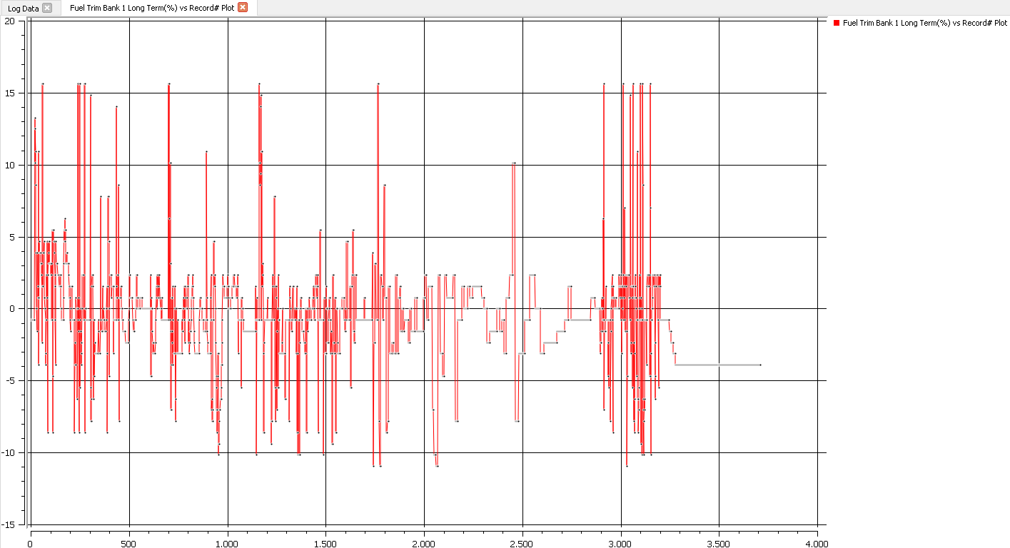

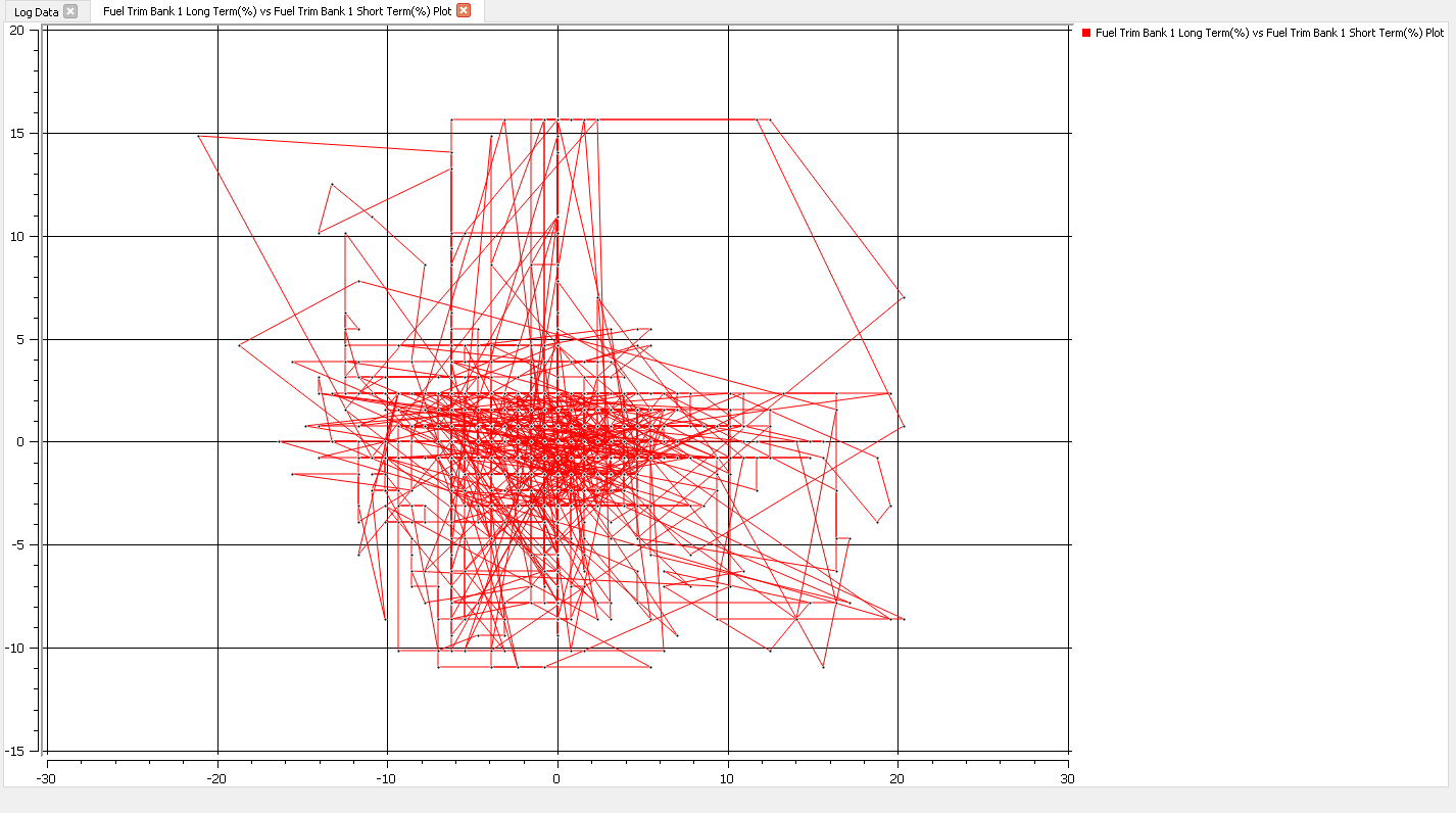

Bunun en kolay yolu 5 dolara elm cihazı alıp aracın ltft stft değerine göre yaparsanız mükemmel lpg ayarına ulaşırsınız. Bazı durumlarda benzin ms lerini eşitlemek en doğru ayarı vermiş olmuyor
SADECE LTFT.
SAPAN DEĞERLER ANİ GAZLAMALAR. ARAÇ 3 KİŞİ KULLANILDI. SÜREKLİ HAFİF RAMPA ÇIKMA DURUMU VARDI. 30 kmlik yol
yoğunluk +-3 civarı yoğunlaşmış.Sapan değerler araç sollarken ve rampada devir yükseltirken.8Ms satırını da diğer satırlara kopyalayınca fakir karışım kısmı biraz daha azalacak inşallah.DiĞER taraftan yoğunluğun bir diğer kısmı da zengin karışıma kaymış ki bir miktar zengin karışımdan zarar gelmez diye düşünüyorum :saygi: :)
