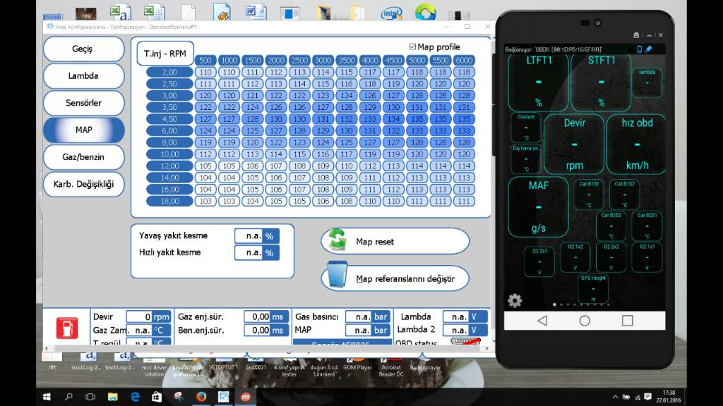

Arkadaşlar ecunuz obd desteklemiyor ve ltf ile ayar yapmak istiyorsanız kolay bi kaç yol buldum.
1.obd ScanMaster programını pcye indirip Laptop Bluetooth ile obd ye bağlanıp   hem değerleri okumak hem de ayar yapmak çok kolay.( en kolay zahmetsiz ve sağlam yöntem budur/denendi)
2.yol mobizen adlı program. Pc ve Android telefona kurulur. Bu program anlık olarak cep telefonu ekranını pc ye yansıtır. Cep telefonu ile de torque ye bağlanıp ltft bakarak ayar yapılabilir.
Örnek ekran

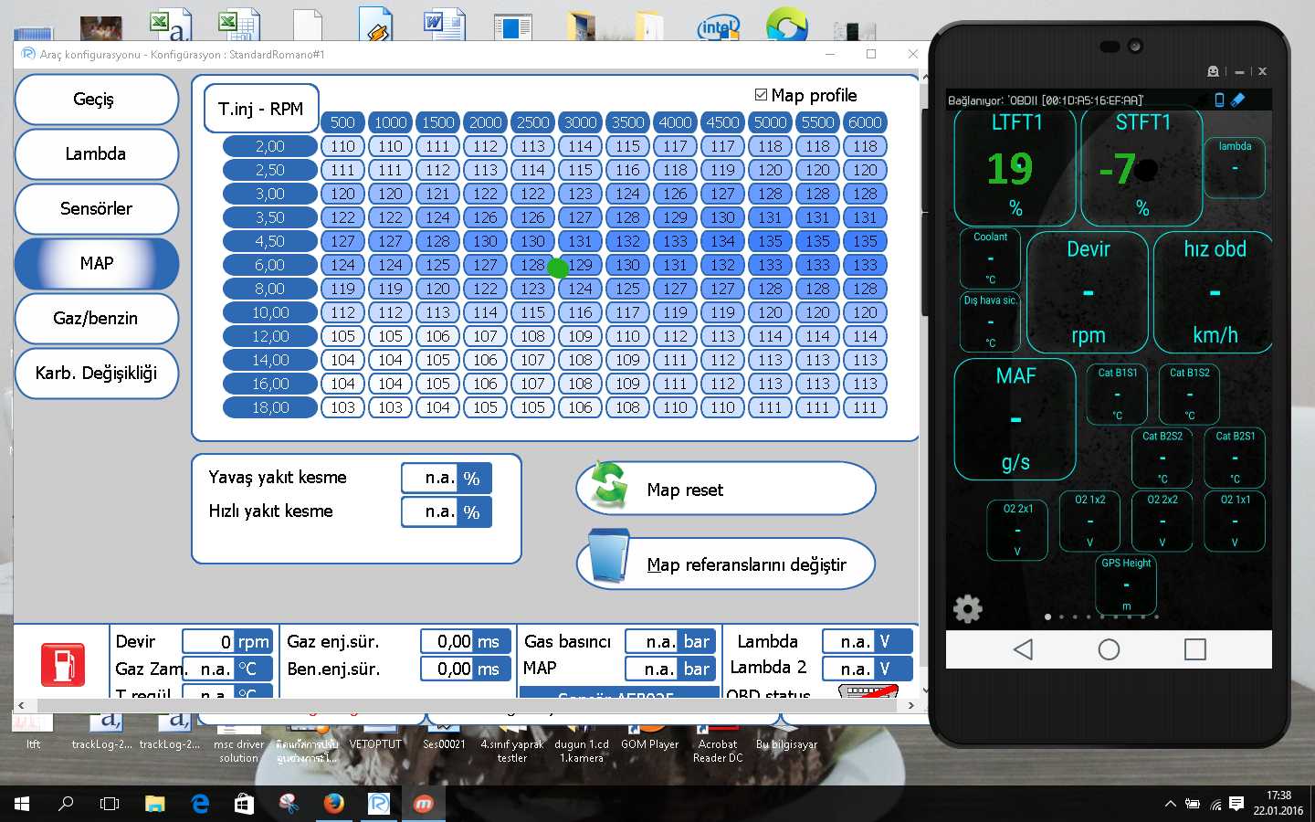

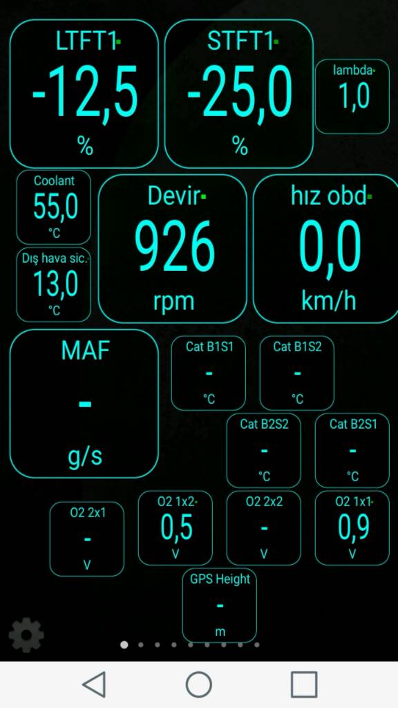

arkadaşlar verilen resime BAKARAK (TOPUN OLDUĞU YER VE LTF-STF değerleri baz alınarak)
-Nasıl bir düzeltme uygulanmalı.
-Düzeltme topun olduğu satıra mı uygulanmalı?

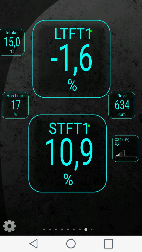

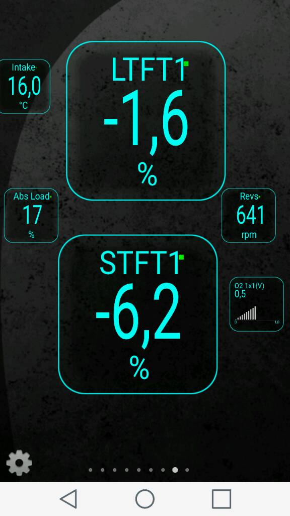

10 dk çalışma sonunda
Benzin rolanti
Lpg rolanti

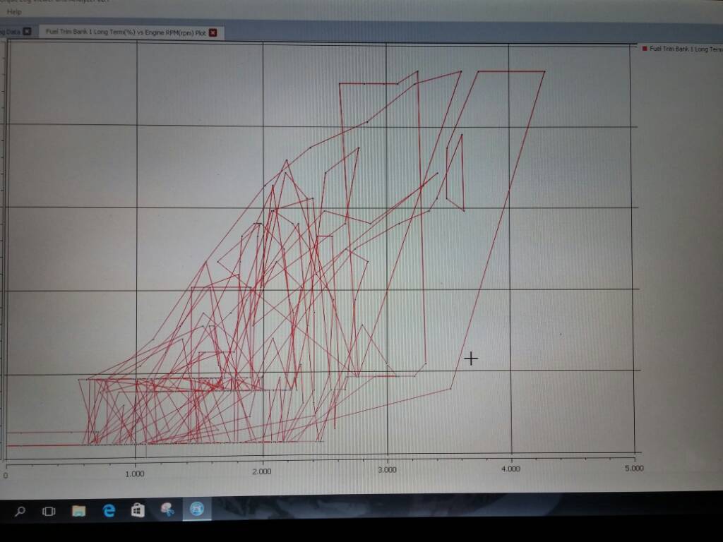

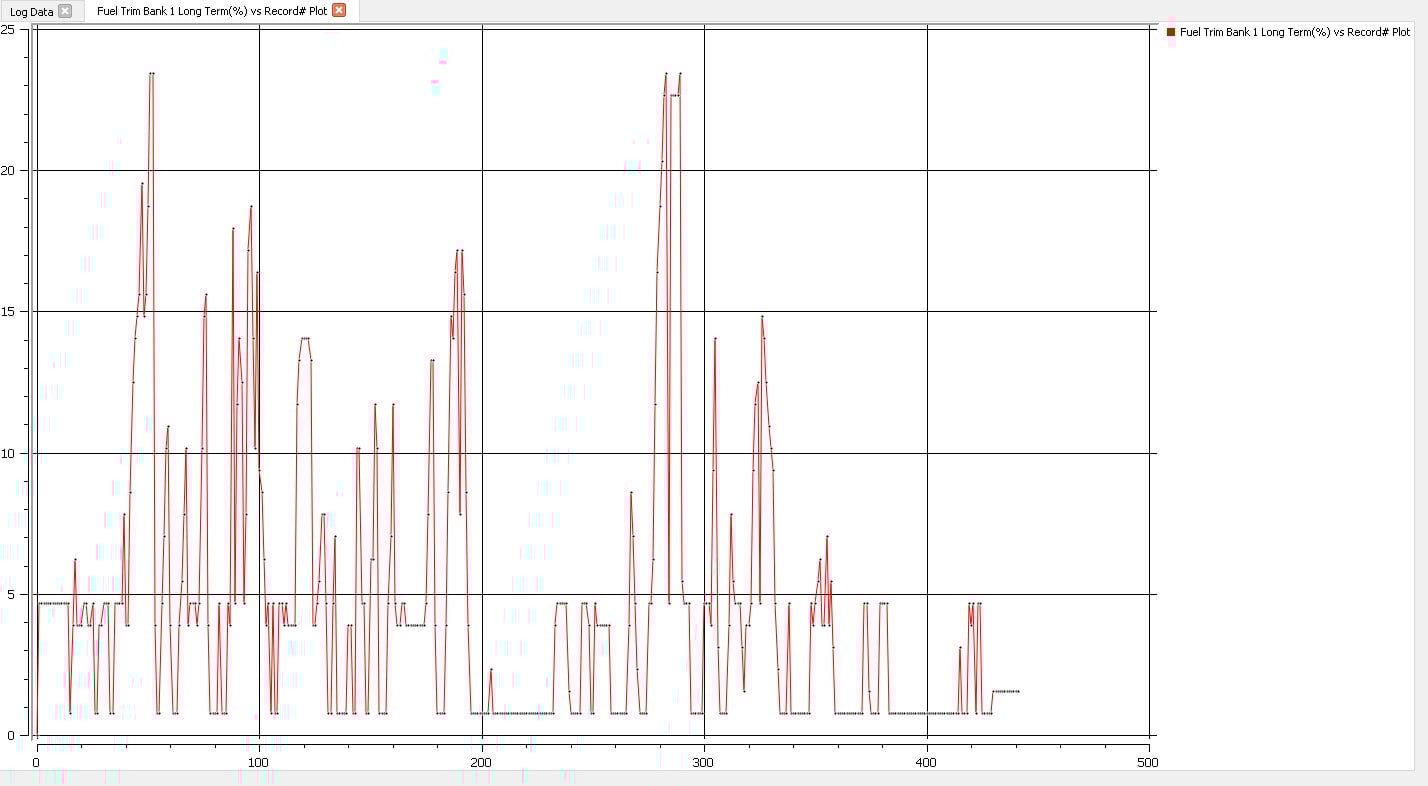

burada gözüken o2 1x1 (o2 volt bank 1 sensor 1) nasıl okuyabildin anlam veremedim talat. bende hiç okunamadı bu değer. sensörün wide-band olmasında ötürü 3.3 v ürettiğinden dolayı 0-1 v. arası değer göstermiyor diye yorumluyordum bende.  bu sensöre ait zamana bağlı bir log grafiği koyarmısın.
abi torque programı konusunda son mesajda loglarım var onlara bir bakar mısın?
  • 308 kere teşekkür etti
  • 336 kere teşekkür edildi
log kayıtlarına baktım talat. o2 volt bank 1 sensor 1'e ait değerler hep 0. yani okuyamamış :foto:

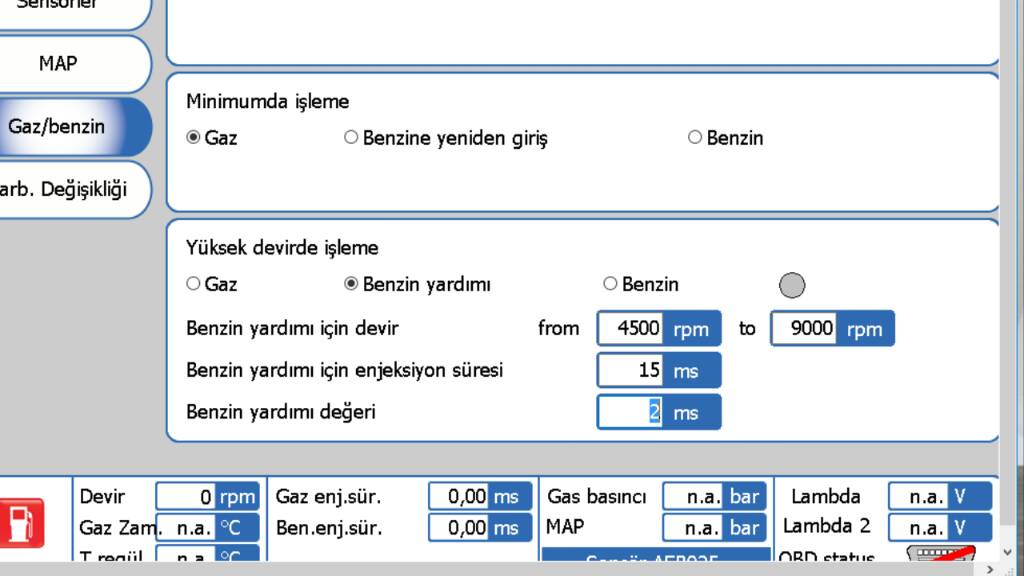

Yine yeni ve az bilinen bir konu ile karşınızdayım arkadaşlar.
Konu yüksek devirlerde benzin takviyesi.
Lpg ustası gerekli değil dese de özellikle 1.6 avensis sahipleri yüklü iken ve araç sollarken devir ibresinin halini iyi bilirler.
Hal böyleyken ben bu ayarın açılması taraftarıyım bu sayede yüksek devirde oluşan subap yanması ve yüklü yüksek devirde hızlanma ve performans kaybının azalacağını düşünüyorum.
Benim eklediğim resim aeb yazılım. Ama atiker ve diğer bir çok yazılımda bu ayara erişim mümkün.
Peki bu değerler neyin nesi.
İlk değer devir. Benzin takviyesinin olusambilmesi için ilk şart hangi alt devirden itibaren benzin takviyesi yapılmalı. Kendi sürüş egilimlerinize göre ayarlayın sınırı yok. Benimki 3700rpm
Ikinci değer yardim için enjeksiyon süresi....
Bu şu demek araç hangi yükte iken yardıma başlasın. Mesela rolantide 3500 devir yapınca kimse benzin yardımı istemez bize araç yükte ve zorlanırken lazım.
O zaman bu değer isteğinize göre 10 12 ve ustu seçilebilir. Ha ben pimpirikli adamım 3 kuruşluk benzin takviyesini hesap etmem orta yüke bile takviye etsin derseniz 6ms 8ms ve ustu ideal olmalı.
NOT;Burada değinmeden edemeyeceğim bazı lpg markaları 100 bin subap yakmama garantisi veriyor. Neyine güveniyorlar diyorsanız işte burada düşük yüklerde benzin takviyesini açarak aracın lpg de oluşacak aşırı subap ve yatak ısınmasını önluyorlar lakin benzin sarfiyatı bir miktar artmış oluyor.
3 . Durum benzin yardım değeri
Bu değer belirlenen yük ve devir hasıl olduğu vakit ne kadarlık müdahalede bulunayım demektir. Örneğin 12 ms de açtıysaniz tahminim 2 3 ms yeter. Yok yetmez derseniz artırırsiniz.
Insallah faydalı bir bilgi olur. Benim ayarım 3700 devir 12 ms ve 2ms yardım şeklinde.
