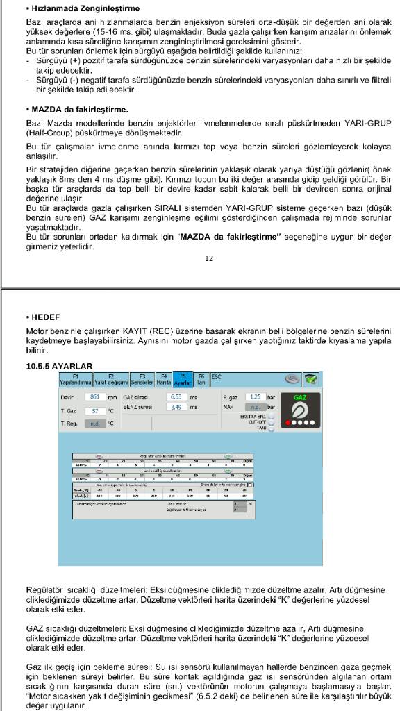

Türkçe ince ayar
! No longer available
yol ayarının yapılması..
dil önemli değil sadece yapılanlara bakmanız yeterli yol ayarında önemli olan benzin ms süresinin gazda da aynı olmasını sağlamaktır.

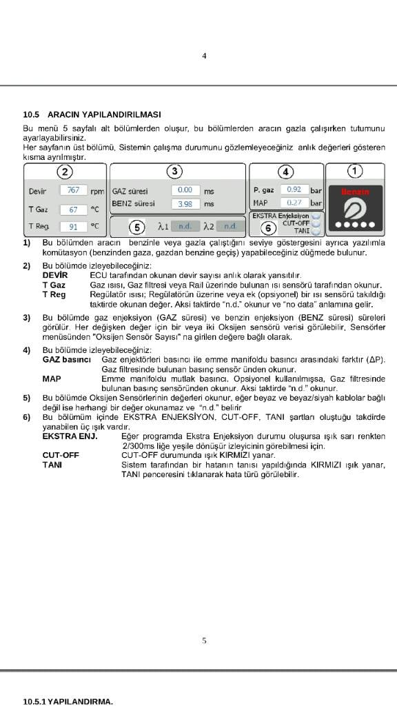

AYAR KLAVUZU.PROGRAMDAKİ DEĞERLER NEDİR?
  • Kilometre: 7000
  • 18 kere teşekkür etti
  • 62 kere teşekkür edildi
Videoları izlerken bana anlam ifade etmeyen sayılar var sadece anlayamıyorum naptığınız sesli bi video olsa naptığını neyin olduğunu konuşarak anlatan belki o zaman bizde cesaret edip kendimiz yapmaya kalkışabiliriz :D
zamanla anlatacağız hocam, ama ilk olarak kablo alıp kendiniz bir bağlanıp en azından değerleri buraya yuklerseniz ona göre yonlendirme yapabiliriz.

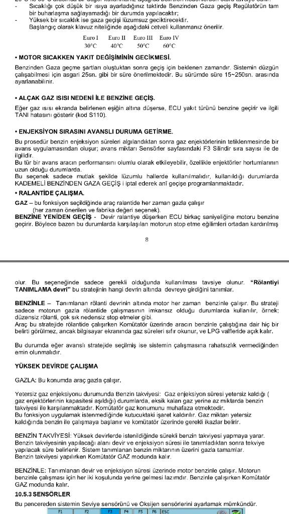

Olur, amaç yüksek devirlerdeki fakir karışımın önüne geçmek. Ama kaç usta kenara yazmıştır böyle? Rölantide 2 dk çalıştırıp bir kaç şeye tıklayıp otomatik ayar yapıyorlar.
kendi ayarlarımı kalibrasyon yaparken galiba biraz bozdum :-\ :-\
kalibrasyondan sonra rolantide gaza abanınca araç tekliyor önceden yoktu :( :(
en eski ayarları yukleyeceğim ama o ayarlara da dönmek istemiyorum bakalım nasıl olacak :-\
  • Kilometre: 42000
  • 284 kere teşekkür etti
  • 309 kere teşekkür edildi
Kalibrasyonu yaparken motor yeterince ısınmış mıydı?
evet regulator 7o lerde gaz 45 lerdeydi.
biizm sıkıntı gazı kendimiz veriyoruz. sistem diyor ki 2700-3300 arası sabitle diyor
o aralıkta gaz basınca kalibrasyon başlıyor ama milimetrik tutamıyorsun 3 4 dakika sürüyor o arada 200  devir civarı oynama oluyor.
ateşleme sırasını algıla önceden kapalıydı biz açtık yüksek devirde ani gazlamada hafif tekleme vardı  o gitti ama bu seferde rolanti de gaza abanınca hafif tekleme başladı.
