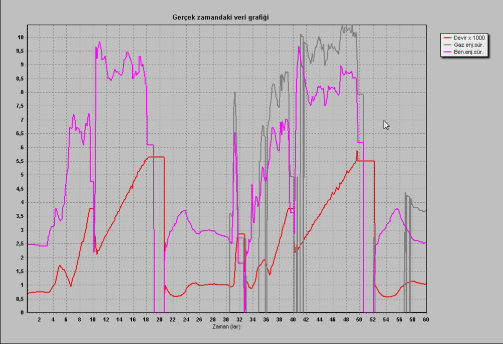

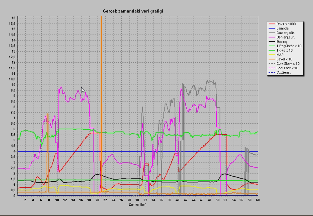

dip gazda yaptığım ayarın yanlış olduğunu sizler de söyleyince ben de aynı ayarla dip gaz yapmadan 1.vites 4000 devir sonra 2.vites 6000 evirlere kadar çıkarak gaza dibine kadar değil de biraz daha az basarak bu grafiği çıkarttım. bana çok bozuk bir ayrmış gibi gelmedi. sadece grafiği çıkarıp bıraktım ayarlamaya fırsatım olmadı
grafikle ilgili yorumlar nelerdir arkadaşlar?
grafik tüm değerler.

hocam zorla mı okuttuk sana bu konuyu  :olu: elinden gelen, anlayan yapar, yapıyor da. neredeyse her araç kullanımımda torque çalıştırırım. gecikme vs. farketmedim. ki bluetooth aktarımında milisaniyelik gecikme olsa bile sen bu milisaniyeleri ayırt edebilecek misin?
