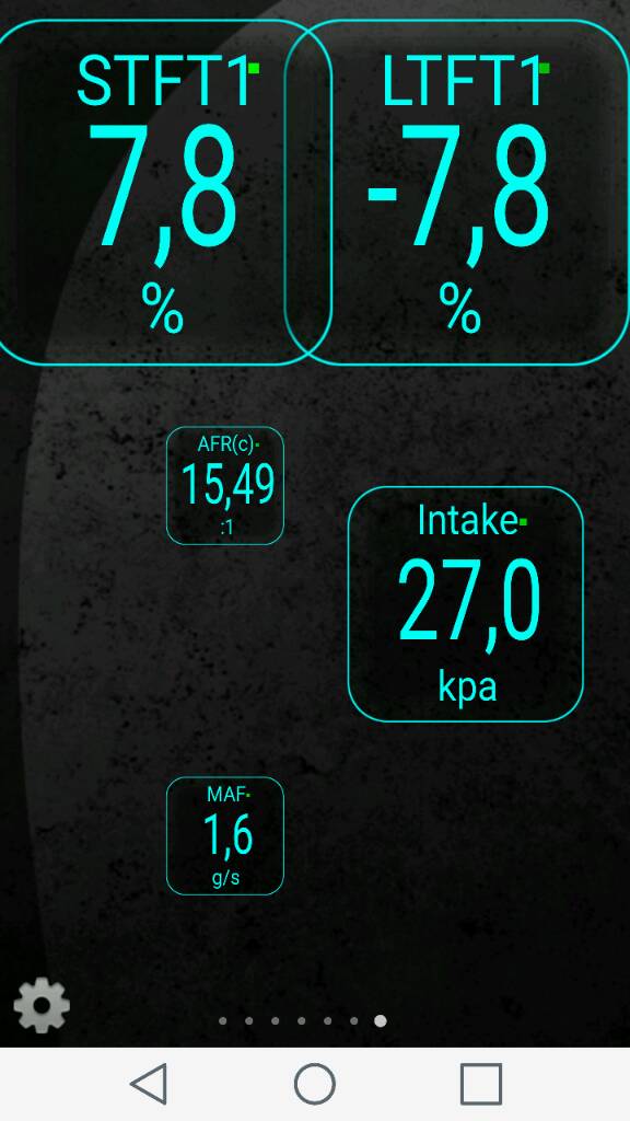

Araç biraz isininca (5km) intake pek değişmedi ama stft normal değerine geldi çok şükür.
Bu arada lpg geçiş süresi 2sn geçiş sıcaklığı 25 derece geçişte sıkıntı yok çok şükür yazın ben 15 dereceye kadar çekerim bunu. Boşa benzin yakmaya gerek yok
Talat sen bu ekrana birde DEVİR koy.throtle position da olabilir sığarsa. Bu intake map kelebek ile alakalı,  manfiold basıncını gösteriyor bu kısım.
map basıncı sende 27 ise öyledir talat, lpg ayarı açısından önemli olan sürekli bu değeri gösterebilmesi.
Tamamdır abi inşallah throttle a b c D var galiba 4unu de koyayım

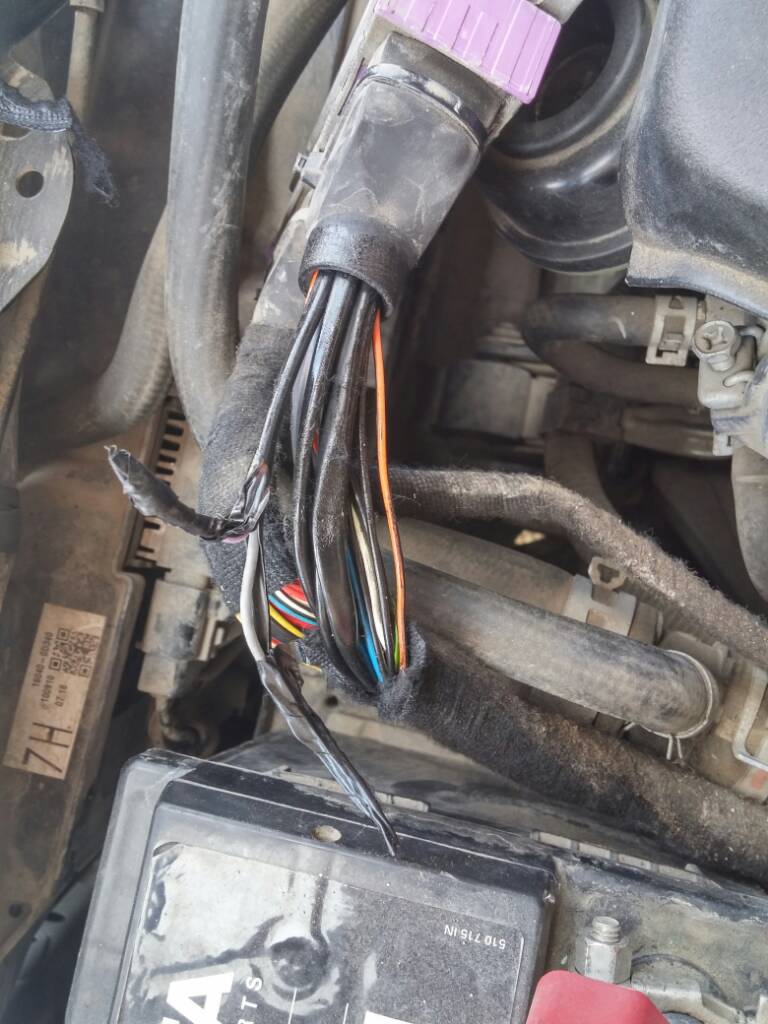

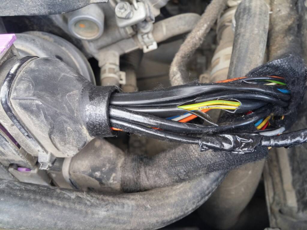

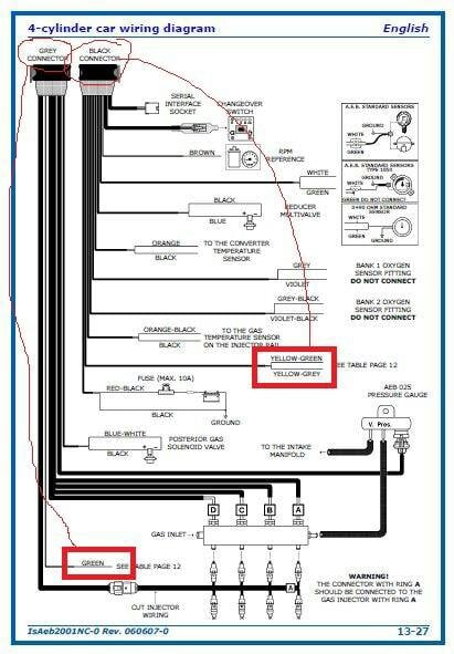

Ve uzun araştırmalar sonucunda lpg ecusunun obd desteklediğini öğrendim ve ecu kablo muhafazalarini komple soktum. Yesil sarı ve yeni gri kabloyu en son soktuğum kablo demeti içinden buldum. Şimdi bunları doğru pinlere takmam lazım var ama korkuyorum araç ecusuna zarar falan verebilir diye de tırsıyorum :( bir cinnet her şeyi halledecek gibi. Bence siz de kendi  ecularinizi kontrol edin. Örneğin bu gün arkadaşın cruze aracının lambasini söndürdüm zengin karışım hatası vermiş lpg markası emer gas. Ecuyu baktım benimkinin aynısı ama obd bağlantısı yapılmamış bunun gibi bir çok örnek var. Kesinlikle kontrol etmenizi tavsiye ederim özellikle brc ve prins dışındaki markalar.
Aeb ecu bağlantı şeması

talat jak tarafında muhtemelen pinlere irtibatlıdır zaten o kablolar. öteki uçları açıktır. jakı sök, sıçan kuyruğunu kes at. plastik muhafazayı yavaş yavaş aç ve pinlerin durumuna bak.
Abi korktum ellemedim ama bak şimdi beni iskillendirdin. Ya o kabloların karşılığı sokette boş ise [emoji17] abi şöyle yapsak o kabloları oradan keseyim sonra voltmetre ile ölçeyim ona göre boş mu dolu mu anlamış olurum[emoji16] içimde korku var sokerken sokettin dibinden bi kaç kablo koparsa oraya lehim yapmak ölüm [emoji51]
Bulduğun kablolar yada obd kablosu sandığın kablolar başka bir yere bağlı değil dimi? Buna emin ol, kablo renklerine göre değil, ucu boşta mı ona bak ayrıca pinlere falan gitmene gerek yok
İşte orada sorun var. Enjektorlere baktım orada yok başka da nereye gider iyice bakmam lazım. Yani sistemin bağlantı yerlerinin bir kısmını göremiyorum hal böyle olunca komple kaplamayi sökmem gerekecek. Çinden ısıya dayanıklı bant siparişi verdim.  O gelsin galiba komple sokecegim
Talat diğer kablolar şemaya uyuyor mu baktın mı siyah sokettekiler. Oradan da nir çıkarımda bulunabilirsin
