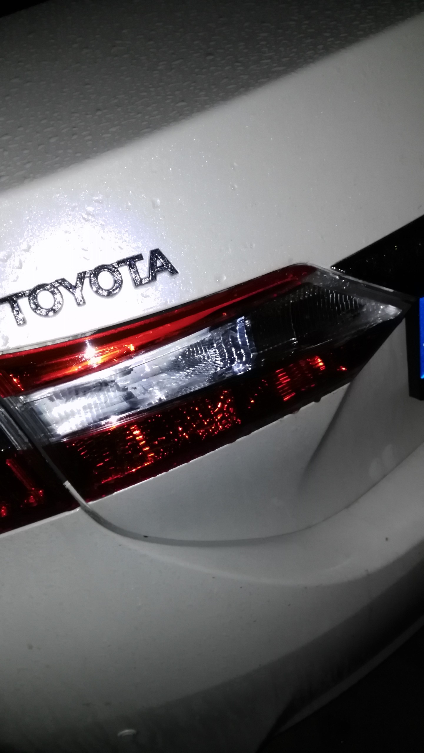

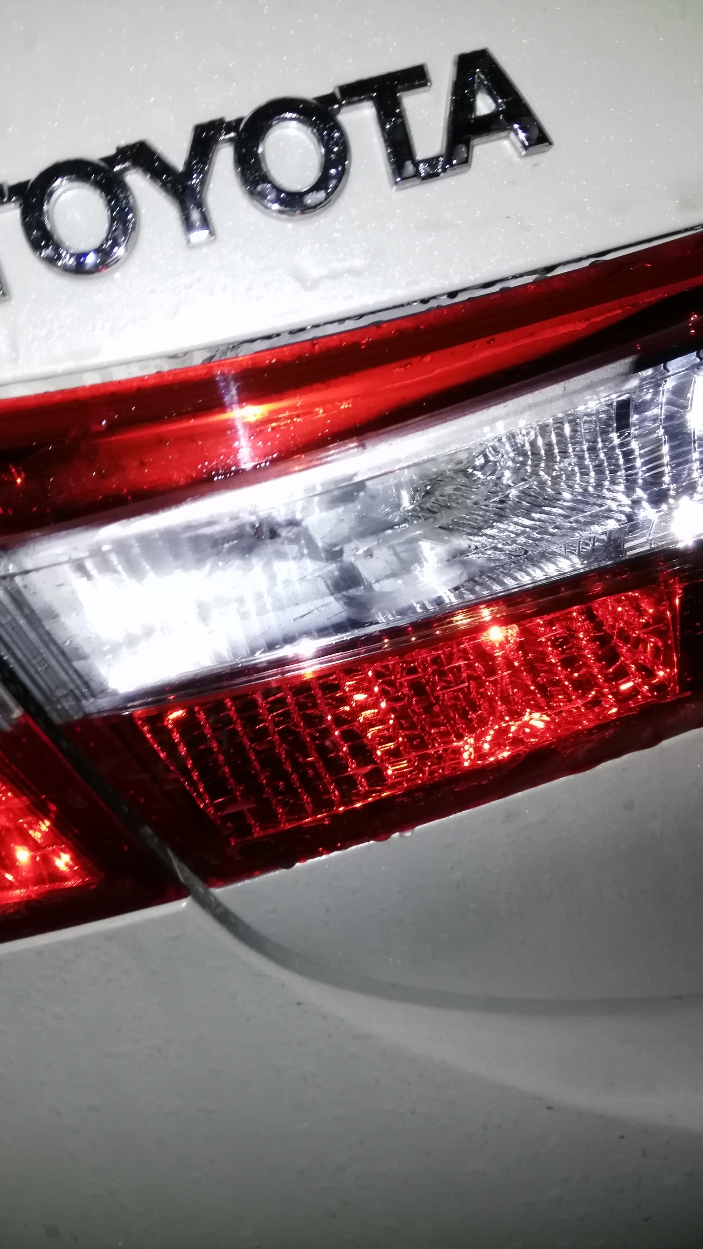

Arkadaşlar,cam fitili sorununu yeni halletmişken simdide stopta buhar oldu hava soğukken oluyor ama sadece arka sol farda bugün yıkattim tabancayla en ufak su almadi su zerrecigi yok buharda hava soğuyunca yağmur yağınca oluyor hava kanalı var miki off yine servis yolu gözüktü kalıcı olmuyo sizcee bu durum normal mi geri lambasının yandığı yerde oluyor

Sonra resmide bu sabah çektim hava sisliydi yine buhar yapmis

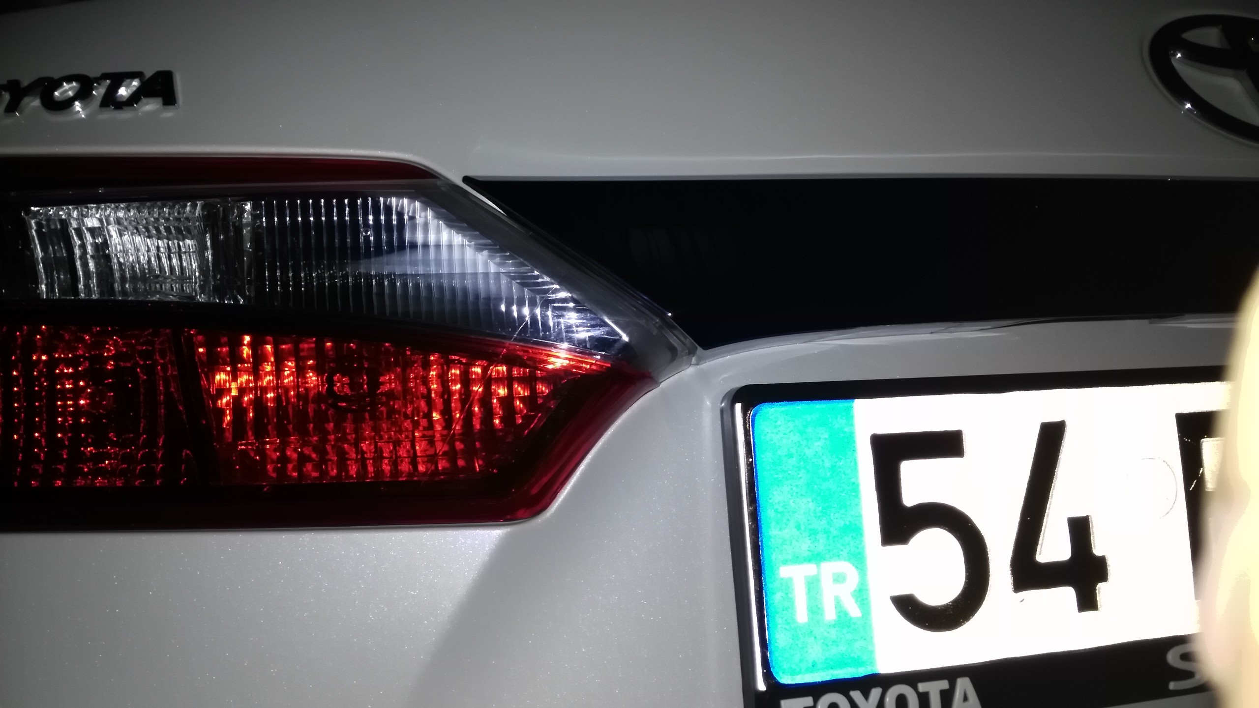

Arkadaşlar yaaa lütfen bir akıl verin şimdi yagmurda araba kulladim benim garantiden değişen arka stop yine buhar yapmış nedir bu anlam veremedim lütfen bana akıl verın napacak şimdi yagmurda arabanın ici nasıl buhar oluyorsa stopta öyle buhar oluyor acaba bagaj icinde havalandirma falanmı var

Sadece yagmurlu havada yapiyor arkadaşlar yikamayla kesinlikle olan bisey degil yine servisi durumu bildircem ama neden olurki sizce bagaj içinde hava kanalı falanmi var  ben sadece naylon örtü örttüm bagaja acaba hava kanalını falanmı kapattık ne oldu anlam veremedim

Arka farlarında havalandırmaları vardır. Profilden yaşanılan bölgeyi bilemiyoruz ama soğuk bir yer olmalı ve aracın parkedildiği yer sol taraftan ayaz alıyor olmalı. Gün içinde aracın içine giren hafif rutubetli hava gece far içinde yoğunlaşıyor olayına benziyor. İçine su girseydi yağmur damlacıkları oluşurdu.
Araç içine, dışardan taze hava girecek şekilde havalandırma düğmeleri ayarlanmalıdır. Sorunun uzun süreli olacağını düşünmüyorum.
Güneşli bir günde ampulü çıkartıp 10 - 15dk bekleyip kapatın.
