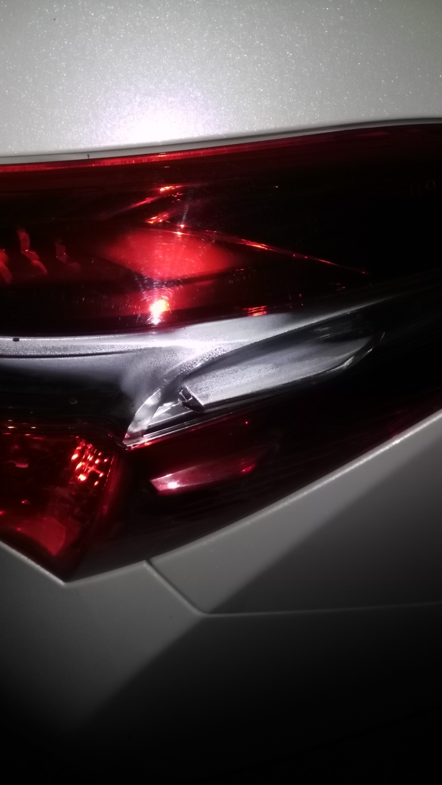

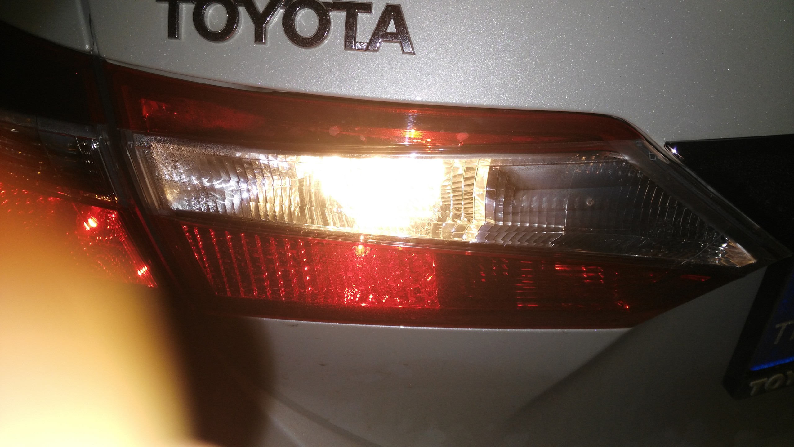

Servisten geliyorum duy contalari kontrol edildi herhangi bir sorun yok içerdeki nemi temizleyip takibe aldılar bakalım ne olacak çünkü yapacak birsey yok gibi şuan ama diğer stopta hiç bir sekilde buhar olmadığını ifaede ettim.arka sis lambasının duyunda conta kullanmamışlar bu sebepten buhar yapiyor olabilir servis şuan mudahele etmedi beklemedeyim sorun net çözümünü bulacaz inşallah sizede bilgi verecem bu arada telden yazdığım için imlâlara diikkat etmemisim kusura bakmayin

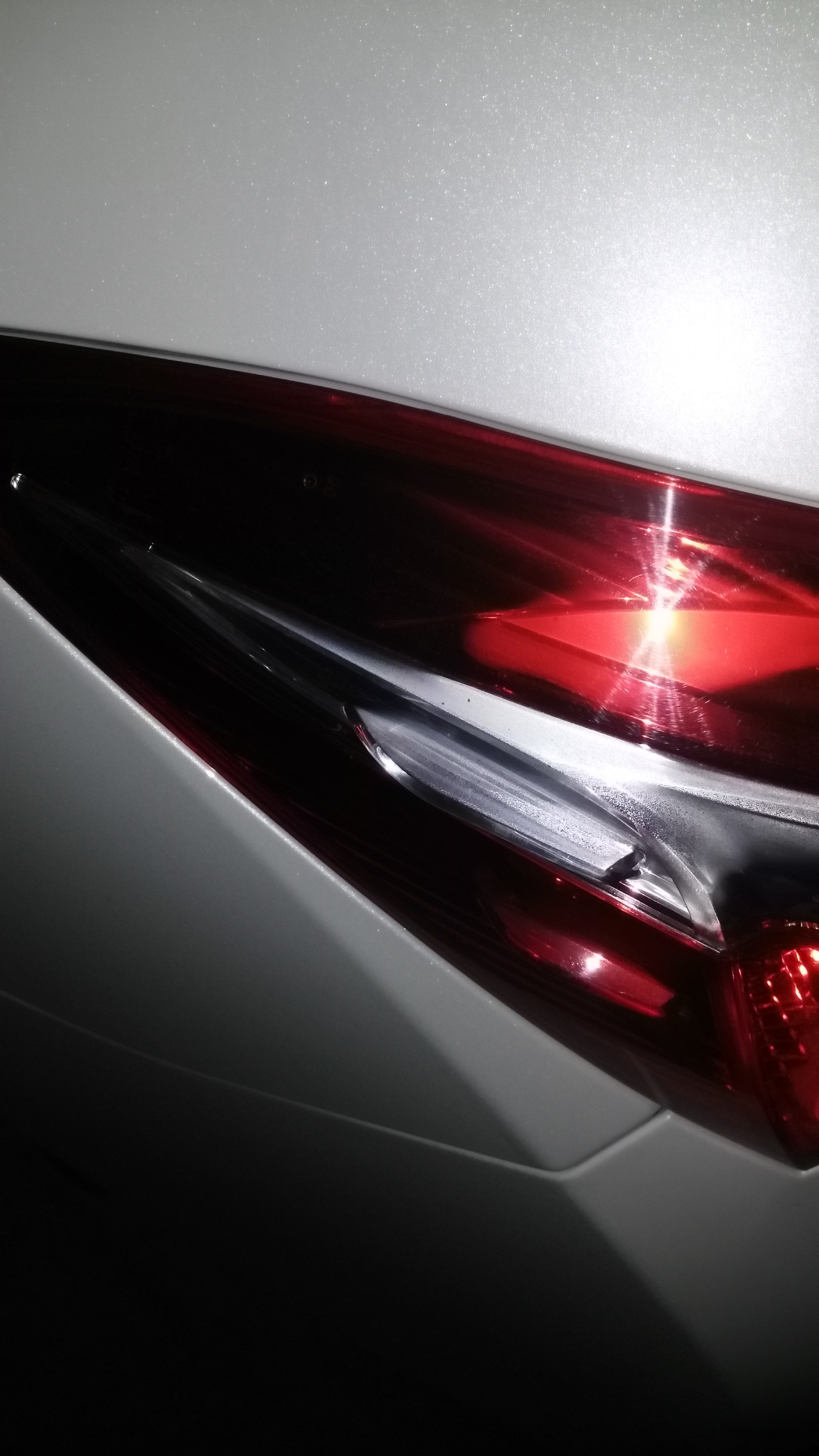

İnsanin canı sıkılıyor çözümsüz kalınca şuan beklemedegiz bu akşam baktım yine içerde biraz buhu var oda sanırım farin içinde kalan havalar yağdıkça gorecez bakalım
Mesaj Birleştirildi: Ekim 25, 2015, 22:48:20
Bir stop buhar yapıyor derken bu gece ne göreyim arka stopların beyaz olan tüm kısımları buharlı hava birden çok soğudu adapazarı nda biraz kullandım aracı çok ta silinmemiş
Ne diyeyim fikri olan ların yorumlarını alabilirim

Arkadaşlar geceleri ani ısı degisiminde hemen,arkalar buhar yapıyor ne olcak böyle sizin aracılarınızda takibe alirmisniz.Sadece bendemi bu dert..birde yagisli havada su alma kesinlikle yok su yu taziikli komple tutuyorum
Mesaj Birleştirildi: Ekim 30, 2015, 23:37:02
Yani,yikamayla yağmurla su dıştan almıyor kesinlikle

Facebookta bir sayfada da aynı durumla stop değişimi yapan oldu. Yoksa siz misiniz o? Geri vites lambasında conta olmadığı için yapıyo gibi bir kanıya varmışlar en son. Sanırım yakında bir bülten yayınlanır konuyla ilgili olarak. Siz de servise danışmayı ihmal etmeyiniz

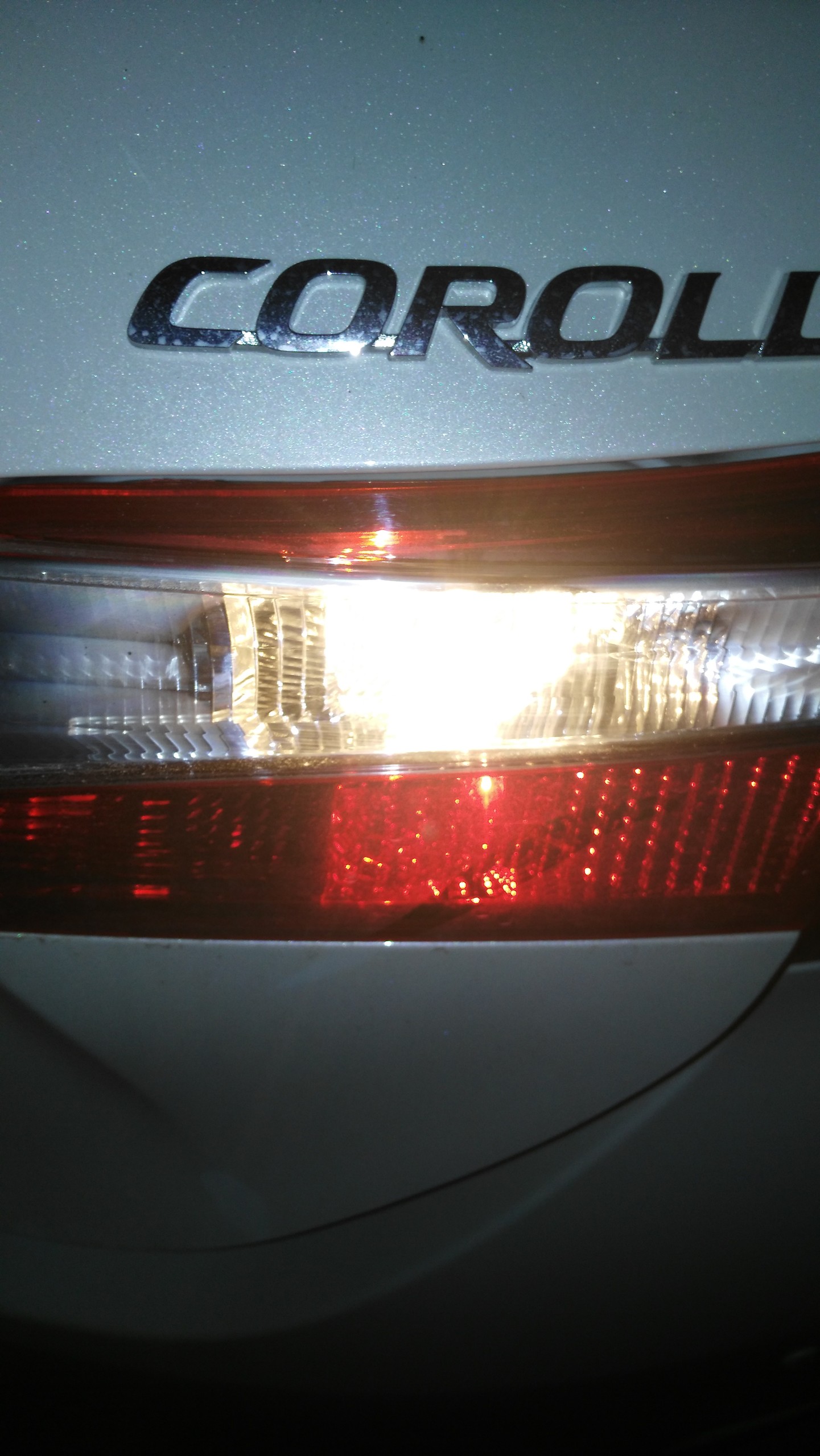

Arkadaşlar sorunum hala,devam ediyor dün akşam yine geri lambasının olduğu yer sol taraf garantiden değişim olan stop buhar yaptı yağmurlu havada yapıyor  ve ani sıcaklık farkından etkileniyor sabah baktığından buhar yoktu servis normal artık demeye basladi birkere garantimden değişti ya

Uzatma kablo ve saç kurutma makinası ile ampul dibini ve beyaz farın içini iyice ısıtıp kurutun.

denendı hatta sökup kuruttum havayla abi bırsure sonra yagmurda yıne nem yaptı
unutmadan yıkama ve guneslı havada hıc bır sorun yok yanı olay su alma degıl
