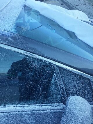

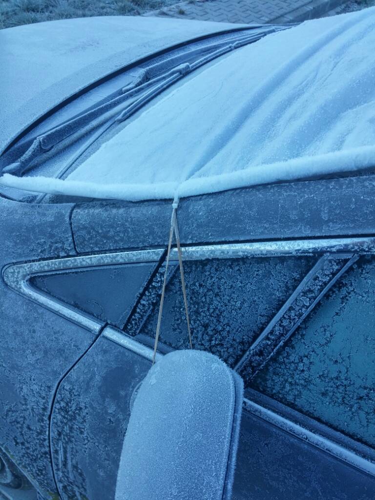

netten aldığım branda kapılara sıkıştırıp kullanmak gerekiyordu.
sürekli ıslak ve kirli olma ihtimali ve bu şekilde araç içine sokmak mantıklı gelmedi.
Yine sürekli 2 kapıyı aç sıkıştır uzun iş.
kenarlarının iç tarafına ince plastik ve üzerine silikon sıkarak doladım.hem hafif hem rüzgardan sallanırsa araca zarar vermez hem de lastikle bağlarken düz durması için kenarları bu şekilde yaptım.
çok kolay takılıp sökülüyor yazın da güneşten korumak için bile kullanılabilir.

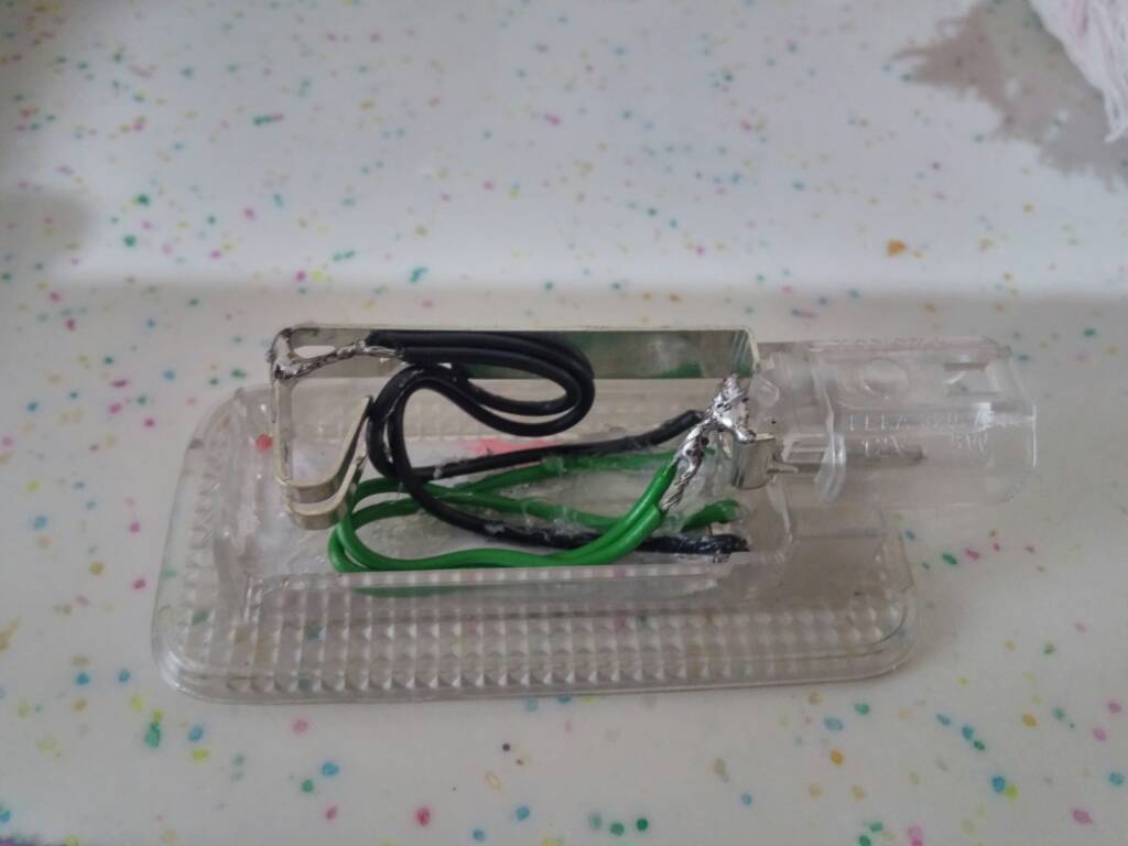

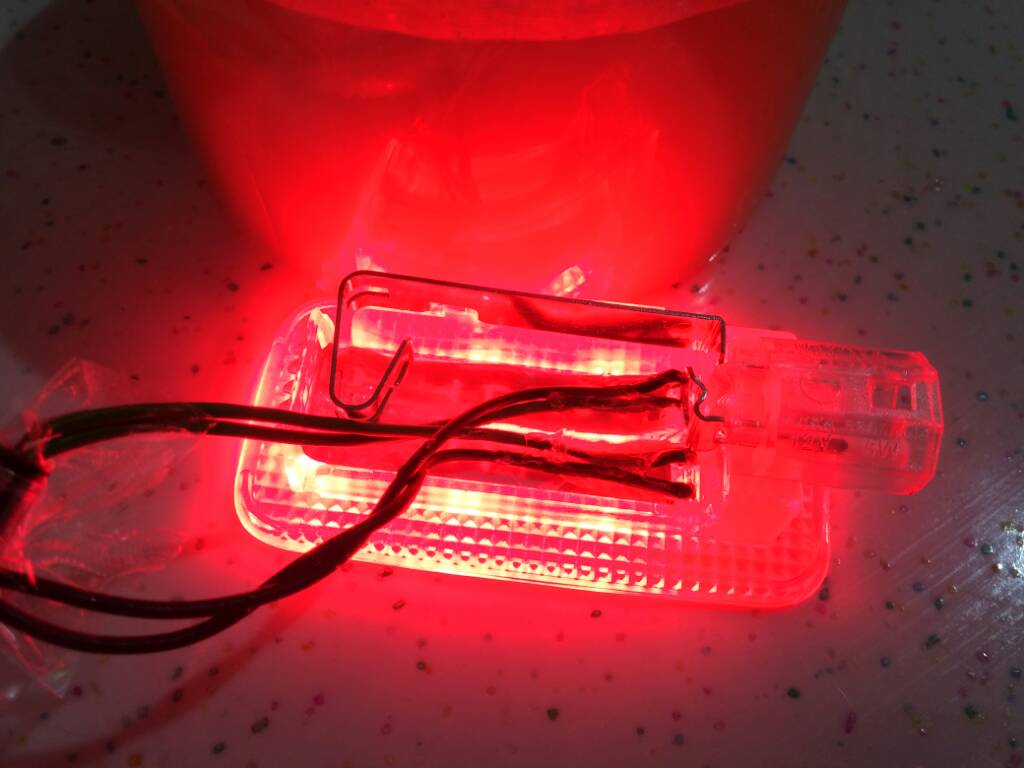

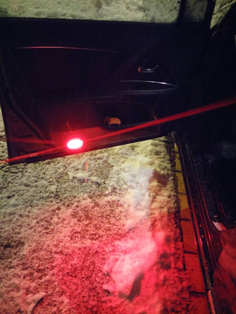

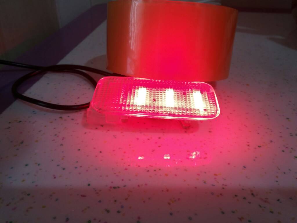

Kapı lambalarınını kırmızı lede çevirdim. 6 adet 5630 8 çipli kırmızı ledledim. alan çok dar sıkış sıkış oldu ama çok şükür tam oldu..
Audilerde görmüştüm kapı lambalarını kırmızı hoşuma gitmişti ben de elimden geldiğince yapmaya çalıştım.
arkasını da hafif silikonladım kalkmasın diye.

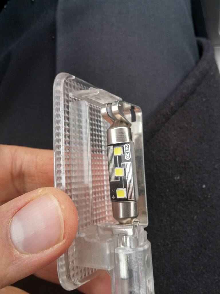

önceki hali photon led vardı iyi de ışıtıyordu. rengini beğenmeyip söktüm.
yapılan işlemler

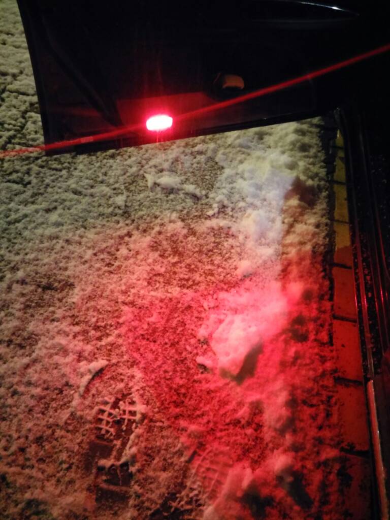

gece görüntüsü.
kırmızı olsun 5 fazla olsun [emoji56]
