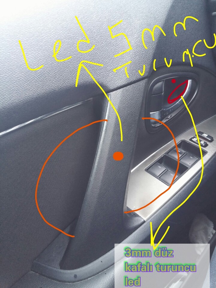

@Mutlu Tekir (30216)  ambians aydınlatma için ledleri seçtim düz başlı 3mm ve 5mm turuncu ledler olacak. düz başlı hem 160 derece açılı hem de delinen yere led kafası düz olduğu için aynı seviyede durunca çıkıntı vs de olmayacak görsellik ve kullanışlılık konusunda iyi olur diye düşündüm.
Mutludan hariç diğer arkadaşların da görüşlerine açığım.
5mm led bu kapı kolunun iç kısmına olacak. zemin ile aynı seviyede olacağı için el ayak gelse bile hissedilmeyecek. turuncu ile belirlediğim alanı aydınlatacak loş şekilde. Bunu sen paylaştın galiba mazdalarda bu kısımda ambians aydınlatması vardı gerçipremium sınıfda da gördüm araştırırken abes bir durum olmasa gerek. 2. kısım kapı tutamak aydınlatması 3mm led yeter fazla delmeye gerek yok yine o da görünmeyecek loş ışık olacak.led tepede olacak tepeden altını ışıtacak direkt şöför tarafından görülmediği için göz almayacak

İyi bulmuşun Talat. Geniş açı olması da iyi. Benimkiler dar açı olmasına rağmen yine de güzel bir ambiyans ortaya çıkıyor, sende daha da güzel olur.
Takacağın yer tamamen senin zevkine kalmış. Aynen dediğin gibi Mazda 3 Mirai lerde (en üst donanım 2. nesildeki) kapı kollarında ambiyans aydınlatma var ve bu ışık cam açma kapama tuşlarını aydınlatıyor. Bende cam açma kapama tuşları 4 kapıda da ışıklı olduğu için böyle birşeyi gerekli görmedim ve kapı tutamak içine yaptım. Senin araçta cam açma kapama tuşları ışıksızsa oraya da koyabilirsin. Tam ledin çapında delebilirsen ve sıkı geçme şekilde olursa harika olur.

Ek olarak oraya da güzel olur. Yandan üstten görülmeyecek şekilde cebi üstten gören yere montelenebilir.
Bu arada aldığın link nedir?
kapı tuşlarında ışık var zaten. elektriği kapı tuşlarından çekeceğim.kontak açılınca yanmaya başlıyor sorun değil ledleri çok kısacağım için ısınma vs olmayacak. dediğin gibi ledi deliğe boşluk kalmadan delip arkadan sıcak silikonu bastım mı sağlamca olur.

Talat müsadenle kendi fikrimi belirtmek istiyorum.
İlk resimde göstermiş olduğun kapı açma kolunun üst tarafında kırmızı yuvarlak daire ile işaretlediğin yer bence ambians aydınlatma için en ideal yerdir.
Kapı tutamağının olduğu kısım ise bana göre biraz abartı olur.
Ayrıca alacak olduğun ledlerde bu sefer biraz daha kaliteye doğru kaymanı öneririm.Çünkü montaj gereği bu ledlerden patlayan olursa değişim için muhtemelen kapı döşemesini çıkartman gerekecek.
Bir ara senle konuştuğumuz güneş gözlüğü kabının oradan vites topuzunun olduğu bölgeye düşürmeyi başarabilirsen o bölgede çok orjinal olabilir.
