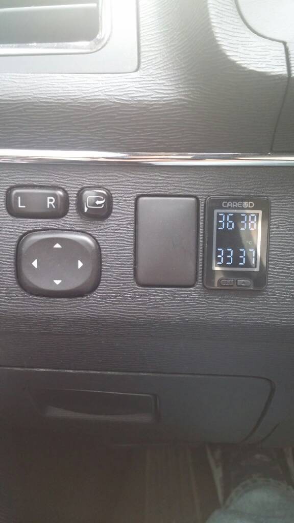

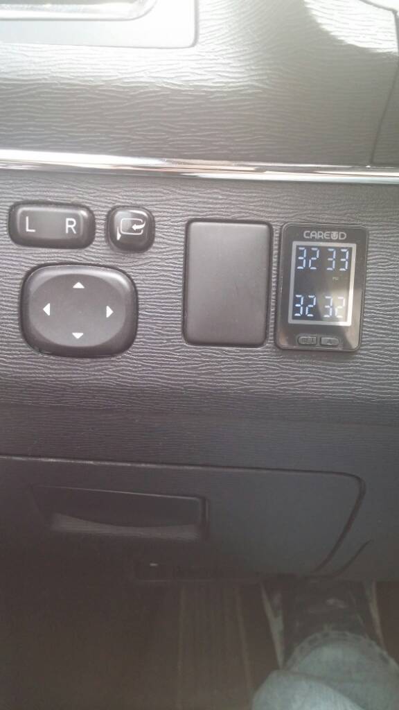

Geçenlerde aracım için ebayden lastik basınç sensörü almıştım,  geçen gün montajını yaptırdım.
Merak edenler için resimlerini ve linkini ekliyorum.
Benim gibi lastik basıncını sürekli kontrol edenler için çok kullanışlı bir ürün. Hem lastiklerin basınçlarını hemde lastik iç sıcaklıklarını veriyor.  Ürün toyota için yapılmış.  Her model toyotaya uyabiliyor.
Lastik basınç bilgisi
Lastik sıcaklık bilgisi

@Utku Toptani (17239) eline sağlık bence şık olmuş,yerinde sırıtmamış.
Bizim araçta olmasaydı cidden alabilirdim.Bizdekinde malesef basınç değerlerini Touch ekranda göremiyoruz.
Sizin aldığınız üründe tek tek belirtmesi ve sıcaklık değerleri başarılı olmuş.
Fiyat biraz tuzlu olsada ürünün kalitesine göre normal bence :tamam:
Sadece bir önerim olabilirdi,birazcık daha içeri gömseydiniz sanki sıfıra sıfır olurdu gibime geldi o kadar.
32 Avensis için az değil mi?
Kaan bizim tangır tungur yollar için lastikçiler hep 32 basıyor.  Olması gereken önler 35 arkalar 34
Doğrudan takınca o kadar girdi belki biraz modifleyerek olabilir,  ama uzaktan bakınca resimdeki kadar sırıtmıyor
Lastikçi havayı o şekilde bastı bende ellemedim önerileriniz için teşekkürler olmazsa biraz daha arttırayım,  yolda lastikler ısındıkça havasıda 35'e çıkıyor gerçi [emoji6]

Murat hocam 32 basınçla araç yol tutuşunda zayıflama olmuyormu bilhassa virajlarda ve biraz sıkı girilince viraja???
35 basınca bilhassa bozuk yollarda tangırtılı oluyor ama ol tutuşu çok tatmin edici
Hocam hiç o kadar sert girmedim virajlara. Farkı bilmiyorum. En son lastik patlaması olduğunda eleman hepsini 32 yapmıştı. Bir daha da ellemedim.  Aslında basıncı düzgün ölçen bir alet almam lazım,  bu elektronik parçaya güvenmem muhtemelen.

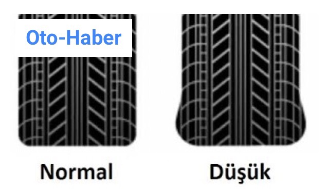

Ben bizim arabaya 34-35 basıyorum yüklüyse 36 basıyorum abi. 32 ile yanaklardan yer araba bu sefer abi
Yanaklardan neden yesin ki? Tam basıyor araba zaten tabana.  Bak ısındıkça 32 35 oluyormuş
Bu yüzden yiyor yanaklardan abi. 32 düşük 35-36 normal basınç.
32 çok kullandım konfor olarak çok iyi. Ama lastikler biraz yandan bakınca havasının az olduğunu hissettiğim için 33 34 kullanıyorum tüm lastikleri
Lastik yanağı büyükse bu tür bombe normal, düz bir şekilde durması imkansız. Benim 195-65-15 lastiklerimde 32 de de 35 de de aynı şekilde bombeli duruyor.
Kışın 36 hatta kar yağdığında 37 yapıyorum. Çünkü hep şehiriçi sürüyorum, lastiğin ısınmaya fırsatı bulmuyor, dişler çıksın da daha iyi karda tutunsun diye fazla basıyorum. Fakat yazın 32-33 yapıyorum, zaten yüksek sıcaklıklar en ufak sürüşte de lastik hemen ısınıyor. Baharda da 34-35.
Tamam da Kaan bu direk inik lastik modu,  benimkisi bu şekilde durmuyor

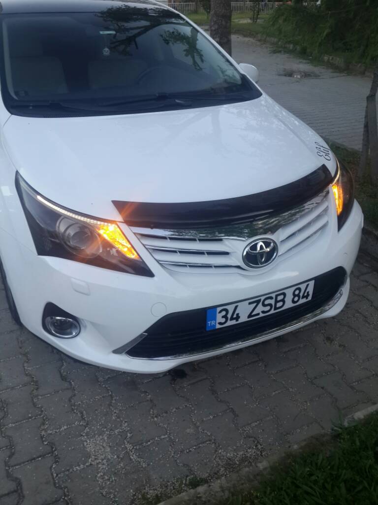

Turuncu da iyidir bence :) foto eski ama simdi panjurum da siyah :)
