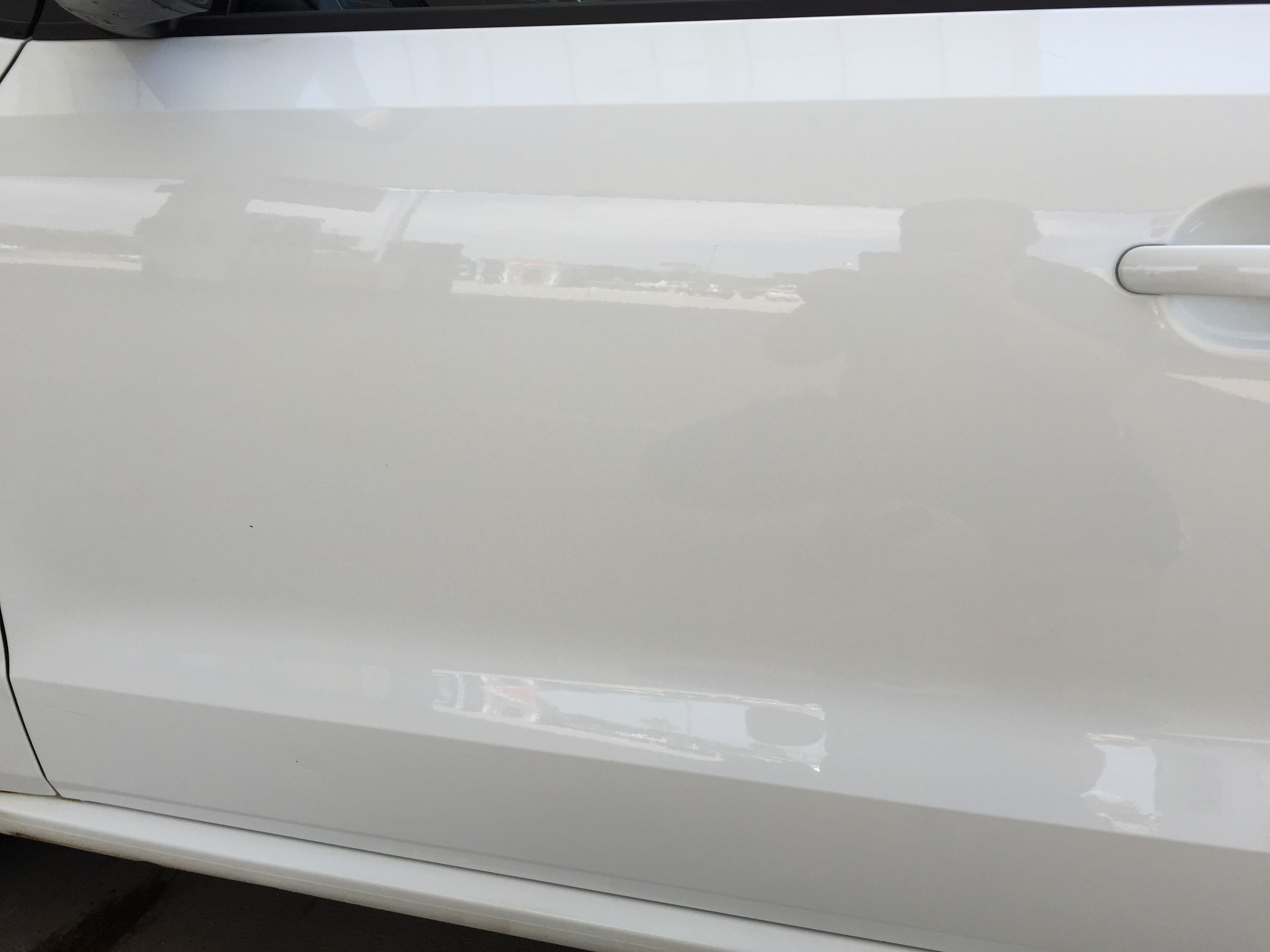

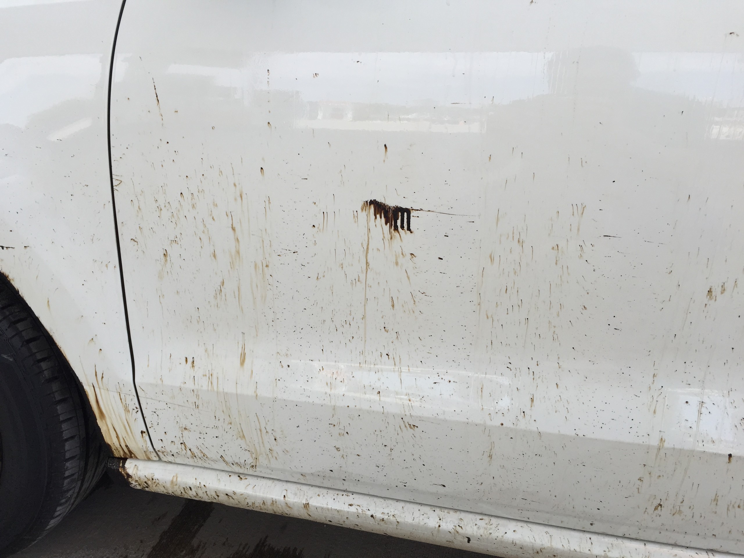

Mesaj Birleştirildi: Ağustos 14, 2015, 23:58:17
2015 polo tokata gidip gelmiş ve camlar hatta tavan bile zift olmuş. atas decabit sayesinde pek uğraştırmadan temizledim. araç bana geldiğinde mazotla silmeye çalışmışlar ama pek becerememişler daha doğrusu biraz fazla zift olduğu için saatlerce uğraşmışlar yarulunca bırakmışlar. uygulama öncesi detaylı fotoğraf çekmeyi unuttum az sayıda fotoğraf var.
uyarı: işin ehli bir ustaya yaptırmanızda fayda var boyayı sökme tehlikesi ile karşı karşıya kalabilirsiniz çok tehlikeli bir ürün. uzun süreli kalımda plastik şişesini erittiği için metal şişede muhafaza ediliyor bu ürün.
