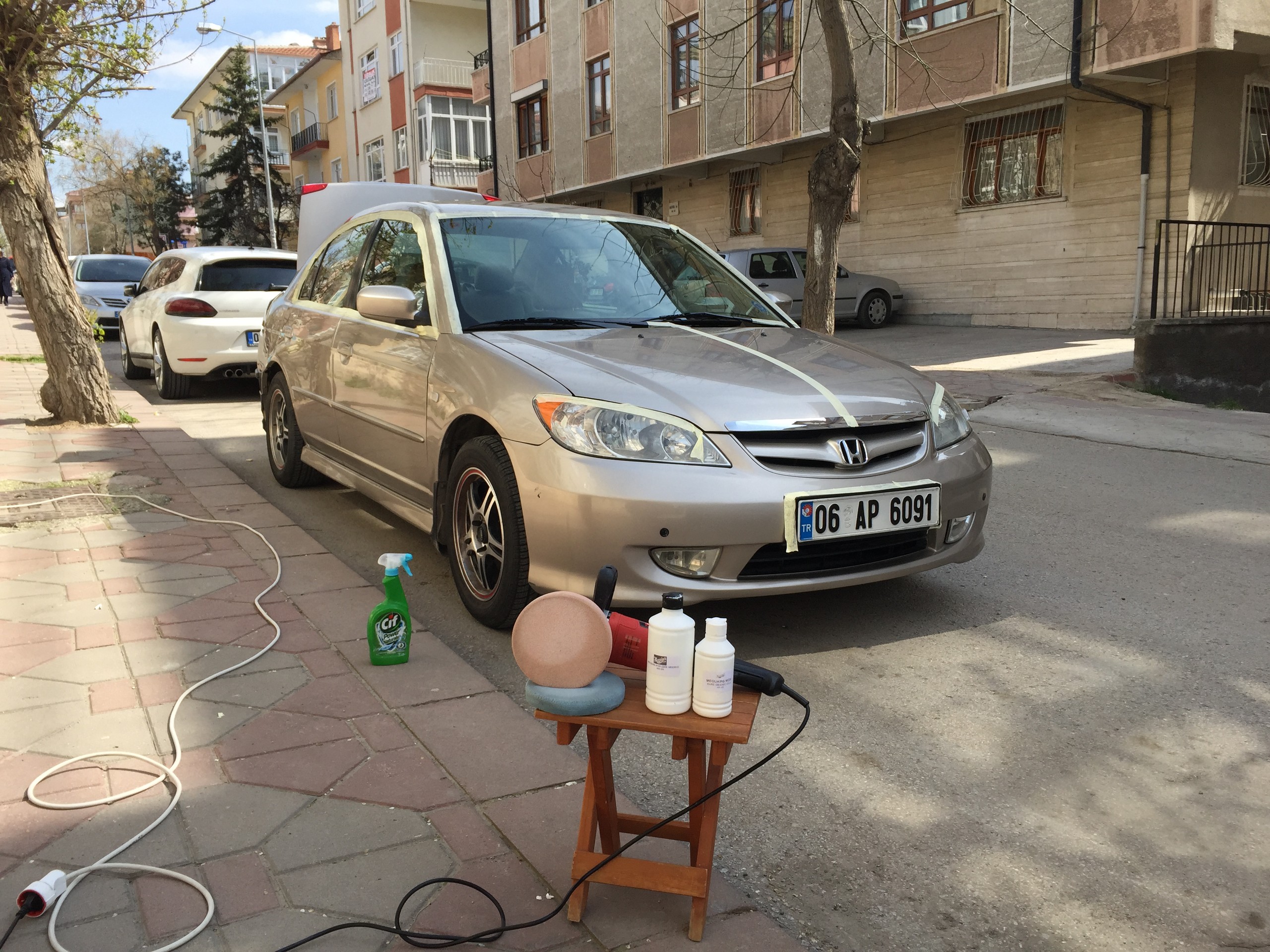

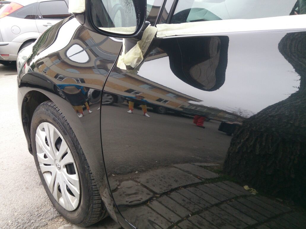

Pasta cila boya koruma işine bir merak ile polisaj makinesi aldım ve zamanla kendimi geliştirerek ve okuldan artan vakitlerimde polisaj işine girmeye karar verdim. Birkaç uygulama yaptım profesyonel olarak. Öncelikle meguiars ürünleri kullandığımı belirtiyim. Sırasıyla kil hamuruyla önce iyice bir temizleyorum daha sonra ipa ile arabayı silip meguiars m105 kullanıyorum. Aracın çiziklerini aldıktan sonra oluşan hareler ve cila için m205 kullanıyorum üzerine isteğe bağlı olarak boya koruması istenirse ipa ve meguiars m21 yapıyorum.
Bu uygulamayı meguiars bayisinde yaptırmak isterseniz tam 650 tl istiyorlar ve  kil ve ipa uygulamıyorlar.
Ben boya koruma ile 250 tl'ye yapıyorum
Boya koruma istemezseniz 200 tl.
Yaptığım uygulamaların fotoğraflarını yayınlıyorum yaptığım arabaları her geçen gün yayınlamaya devam edeceğim.
