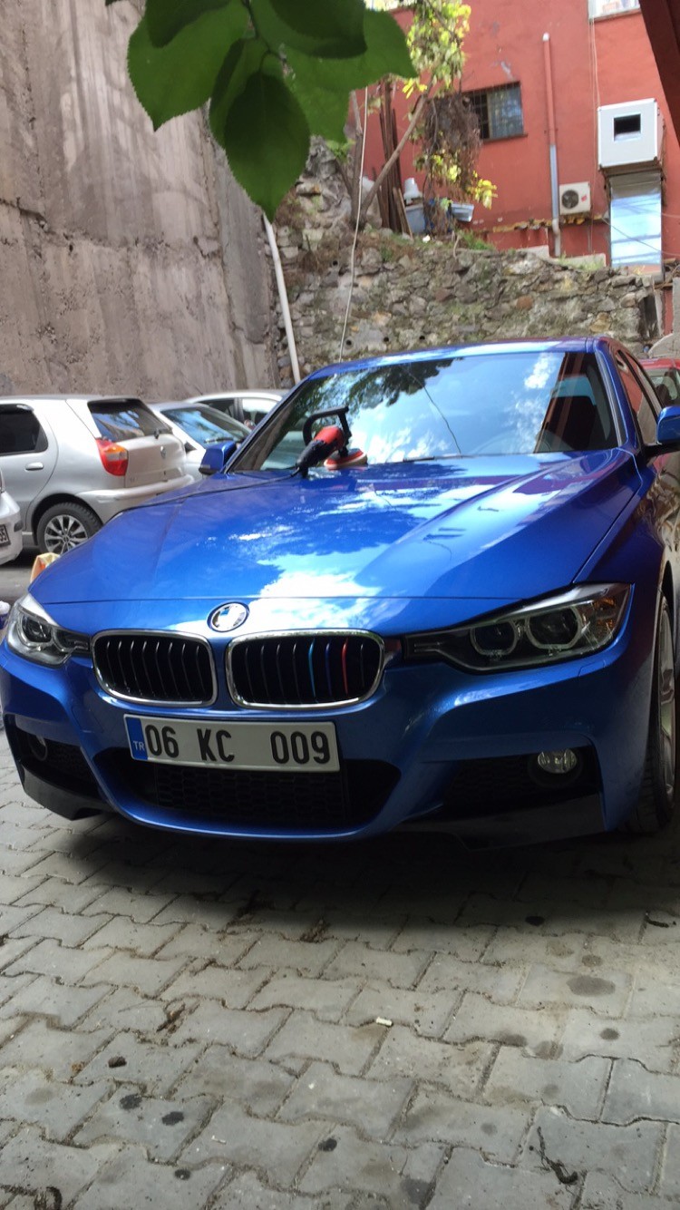

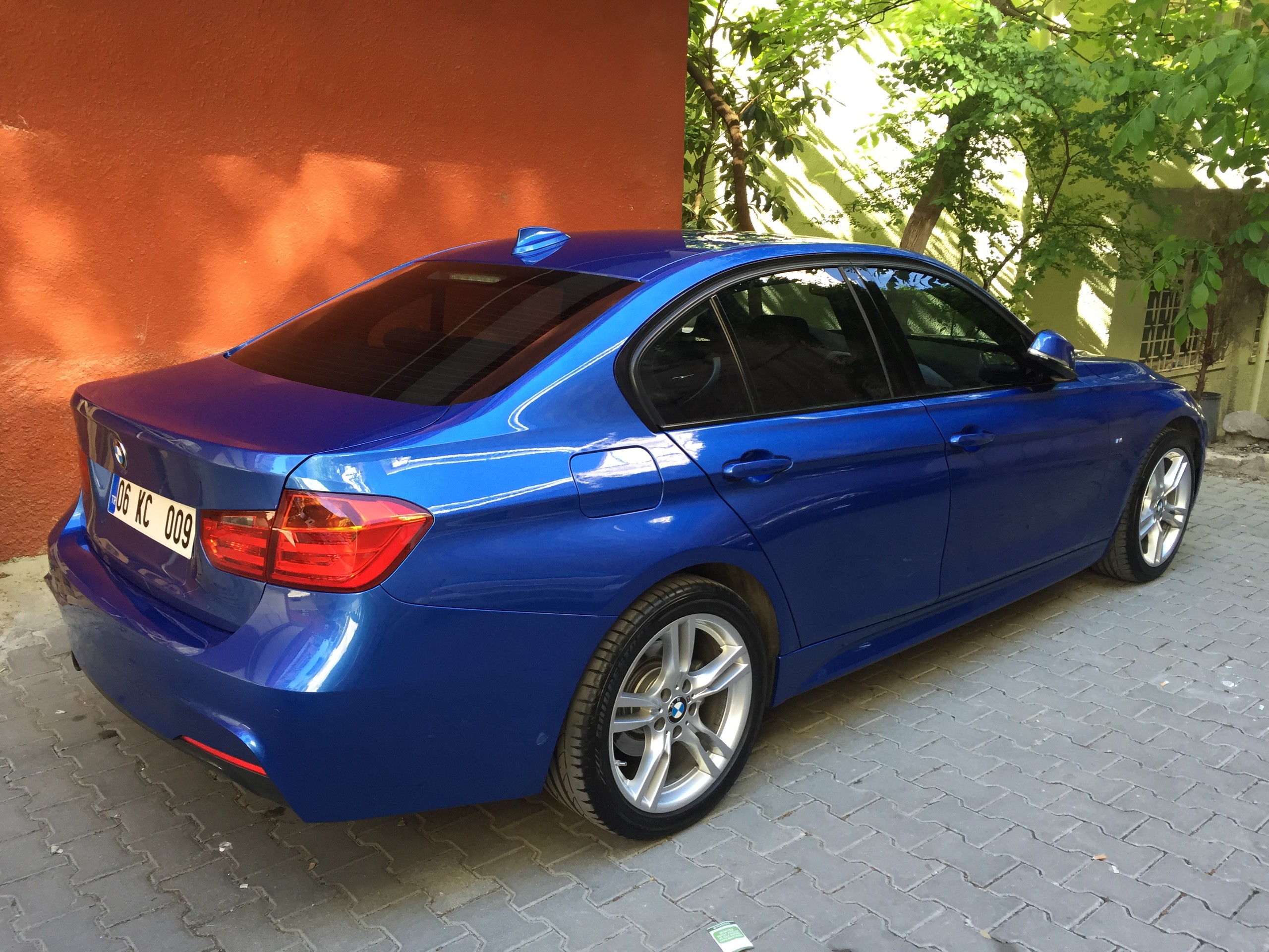

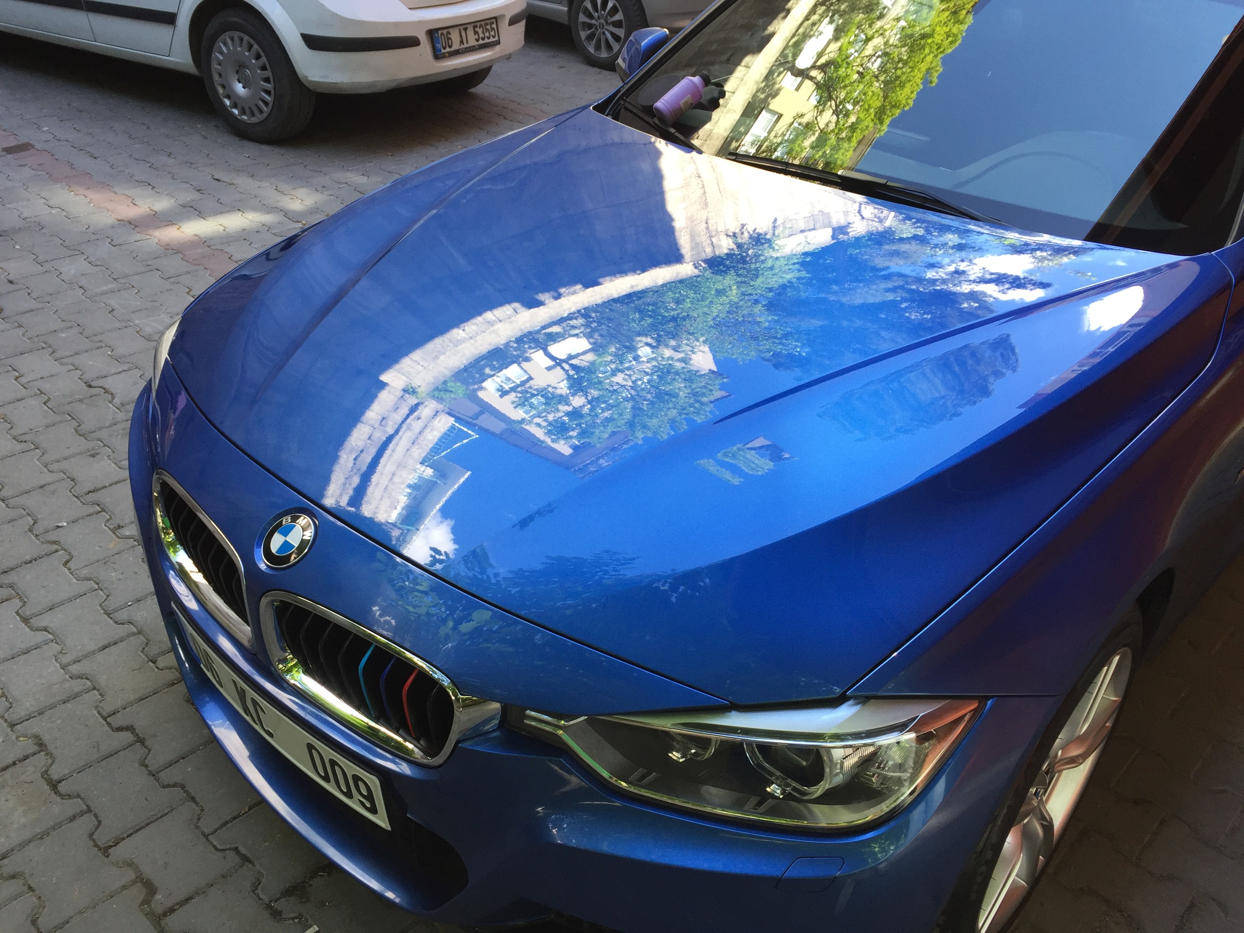

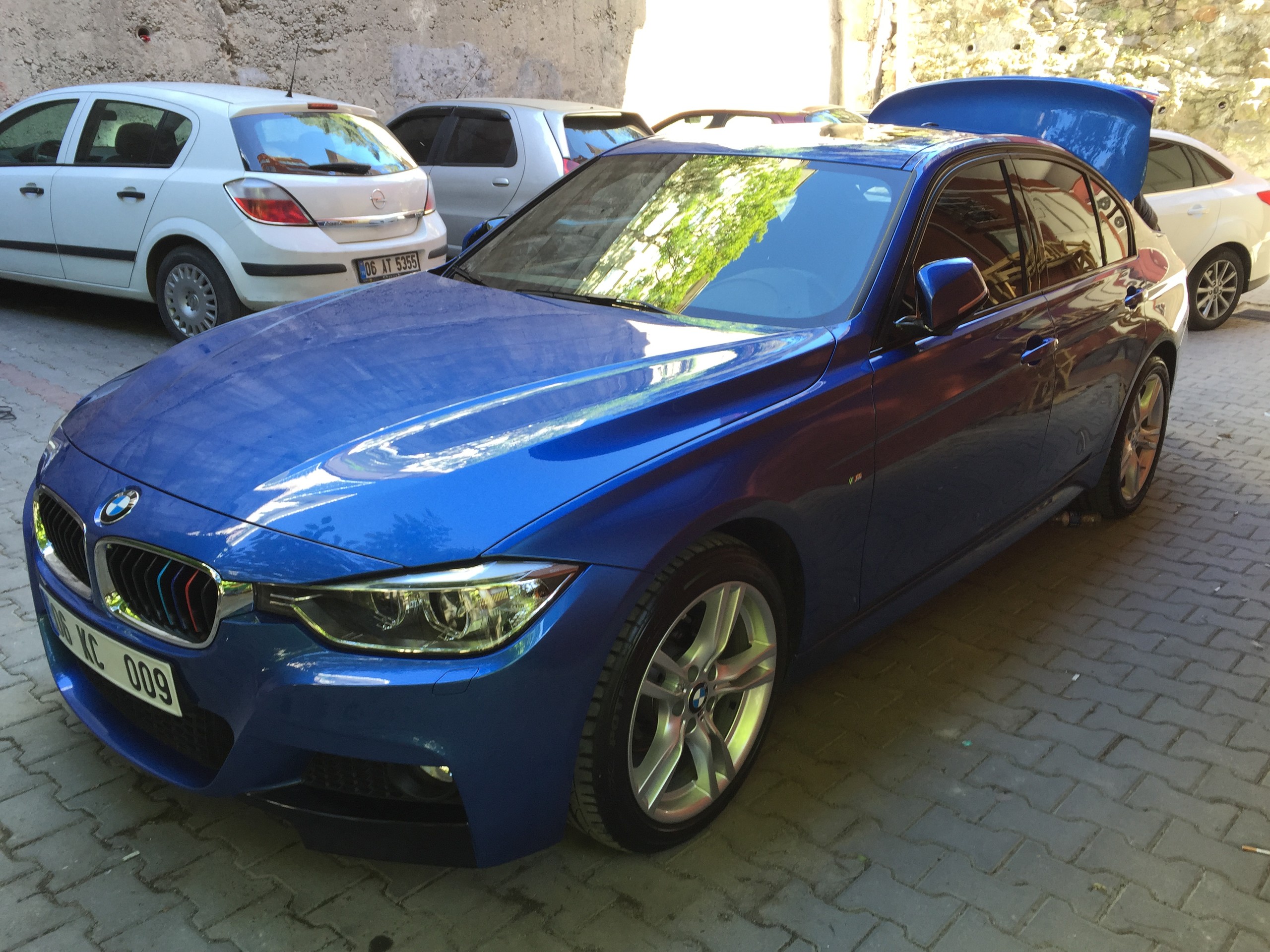

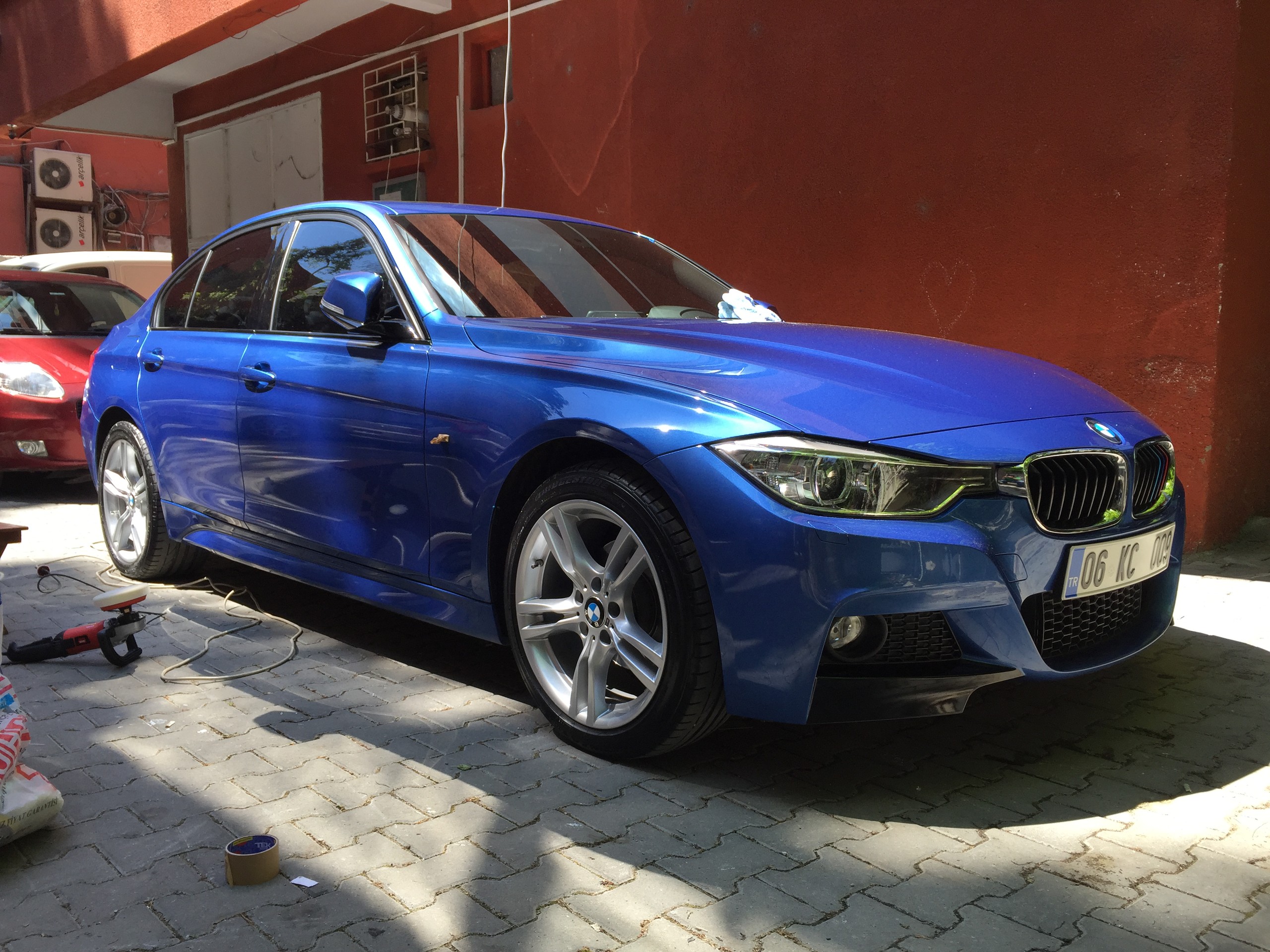

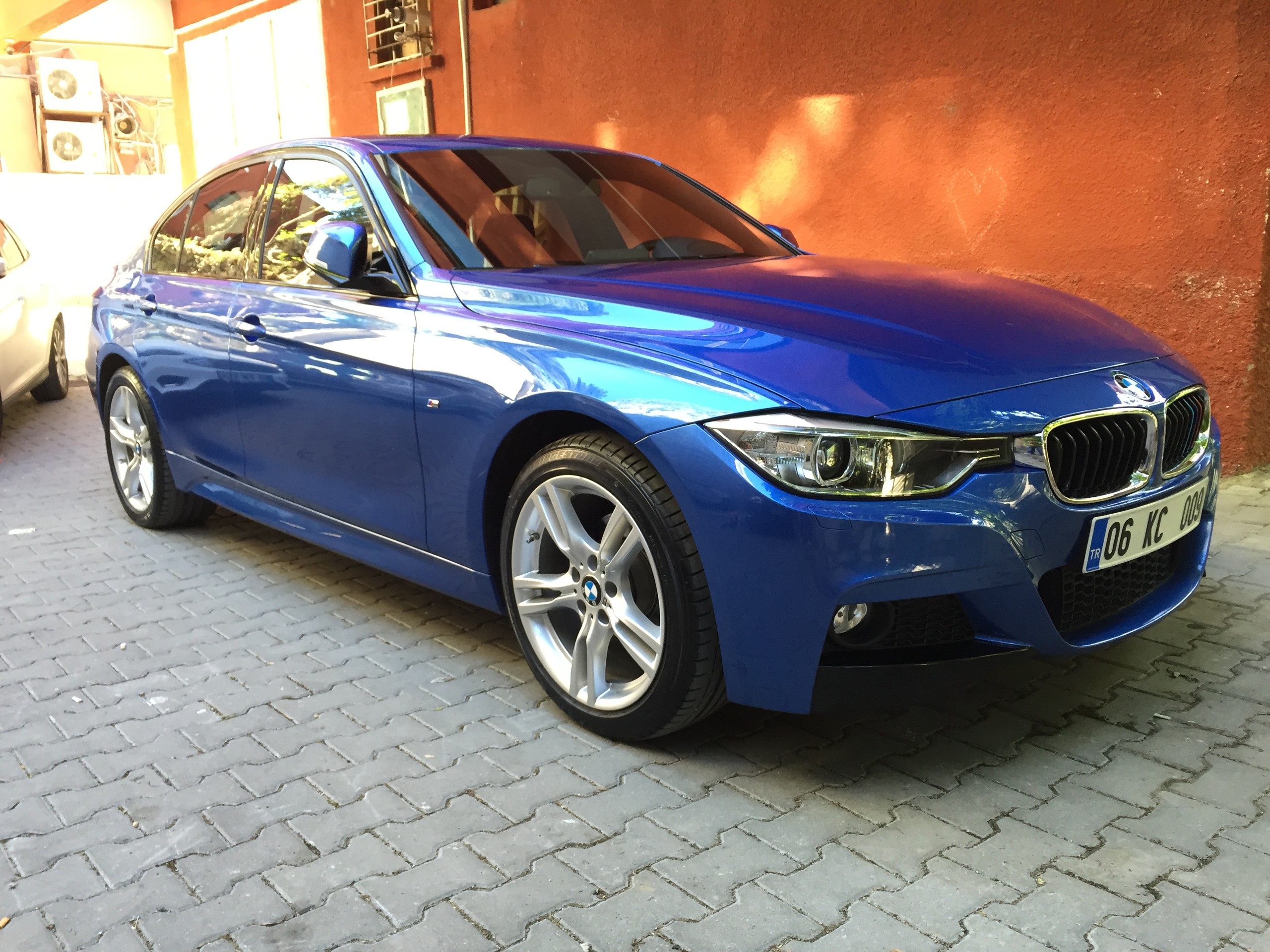

Mavi f30 un polisajına başladım resimler akşam bitince gelecek :)
Mesaj Birleştirildi: Nisan 30, 2016, 19:01:36
Ve işlem bitti. Scholl s3 ve s30 sonrasında soft 99.  Kullandığım ped ise menzernanın sarı ve beyaz pedi. Ped ve pasta mükemmel kombin oldu tavsiye ederim :tamam:
