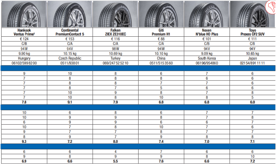

Şurada bir ses karşılaştırması var;
Continental Eco Contact 6'ya  da baktım, dayanımı düşük görünüyor, diğer özellikleri fena değil.
Falken'da pek ucuz sayılmazmış, yerli üretim ve o özelliklere göre daha uygun olmalı diye düşünüyorum fiyatlarının. Bridgestone T005 için de ses dışında test verileri oldukça iyi görünüyor. Ses olayını halletseler iyi bir lastiğe benziyor.
Aslında Türkiye'de hiç görmedim, aşağıda paylaştığım tarz ürünler de kullanılabilir. Bir çok kullanıcı (sitemizde de) lastik esini önlemek için bir sürü malzeme kullanıyor, aracın davlumbazlarını, altını vs kaplamaya çalışıyor. Lastik için akustik köpük titreşim ve sesi azaltmak için kullanılıyor.

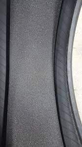

Selam Barış. Çok eski sayfalar paylaşmıştım, lastik tabanında katmalar vardı. Üst bölüm aşındıkça alttan yeni katman çıkıyor ve ve lastik ve yeni gibi oluyordu (büyük oranda, en kısa böyle açıklamaya çalıştım). Tabi hamurda kullanılan doğal kauçuk oranı vs. de önemlidir muhtemelen. Benim kullanımıma göre genelde diş derinlikleri iyi oluyor, zaman bağlı eskidiği için ve çoğunlukla uzun yolda kullandığım için değişme gereği duyuyorum. Yoksa daha önce araçtan çıkardığım lastikleri de çevremdeki çoğu kişi 2-3 sene daha rahatlıkla (diş derinlikleri de oldukça iyi durumda) kullanabilir (kendileri de böyle söylüyorlar genelde).
Continental Eco contact, Premium Contact 6 ve Michelin Primacy 4'ü yakından kontrol ettim.
Eco Contact; hamuru oldukça yumuşak. Yanakları üçü içinde en yumuşak olanı. Yine üstten basmada en yumuşak olanı. Tartmadım ama muhtemelen en hafifi. Yanlış hatırlamıyorsam emsal (ya energy ya da XM) 9,5 kg ağırlığa sahipti. M'de yanlış hatırlamıyorsam ses seviyesi 67db ve bu çok iyi bir değer.
Premium Contact 6: hamuru üçü arasında orta sertlikte. Yanakları da öyle, yine üstten basınca üçü arasında ortada yer alır. Tread Wear değeri 280 olarak gördüm. Bu değer lastiğin dayanımını ortaya koyan bir indeks.
Primacy 4: üçü içinde yanakları belirgin şekilde en dolgun olan, dışa zor çekiliyor. Ortadan basmada da en çok mukavemet ortaya koyan. 205/55/16 H serisi yanlış hatırlamıyorsam A-A-68 etiket değerlerine sahip. V serisi ise A-C-69 (benim kullanımıma göre bu daha mantıklı).

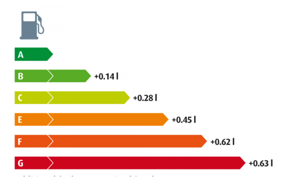

Ynt: Yaz Lastiği Tavsiye.
« Yanıtla #1504 : Mayıs 27, 2021, 20:41:33 »
Barış ile konuşurken belirtmişti, paylaşmakta fayda var bu detayı. Lastik yuvarlanma direnci sınıfına göre yakıt tüketimine olan etkisi;

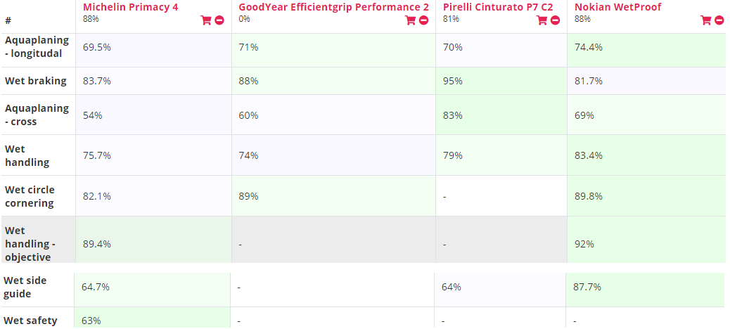

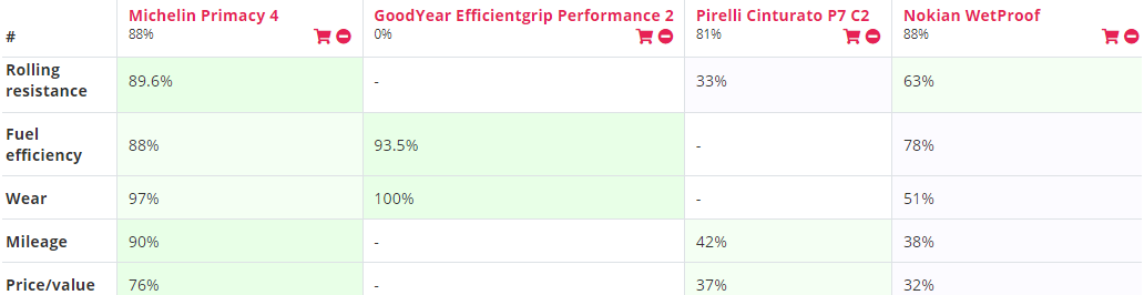

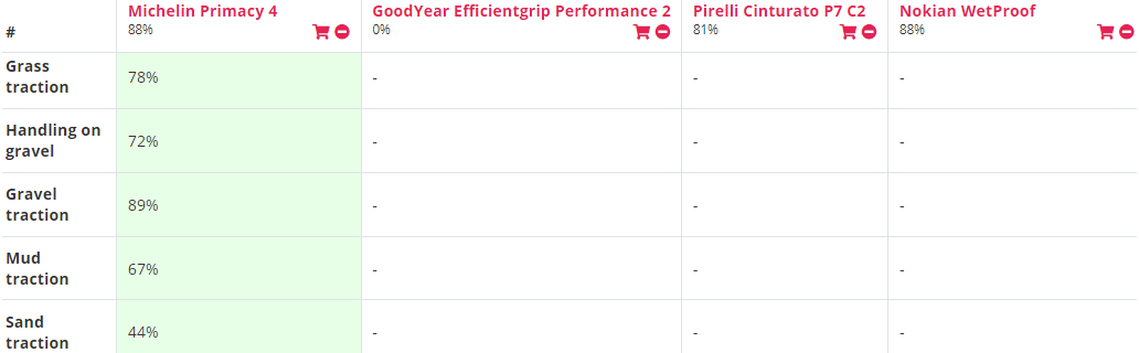

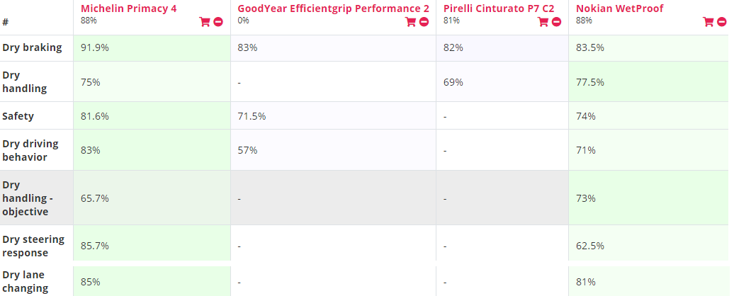

« Yanıtla #1513 : Haziran 05, 2021, 11:57:36 »
Şurada karşılaştırmalı ve testlere dayanan bazı değerler mevcut. Kısmen de olsa fikirler verebilir.
Kaynak: https://www.thetirelab.com/summer/
« Yanıtla #1514 : Haziran 05, 2021, 12:05:59 »
Goodyear egp 2 nin değerleri iyi görünüyor,Polonya üretimi 3 kanallı,Almanya üretimi 4 kanallı deniyor,acaba Türk üretimi var mı?
