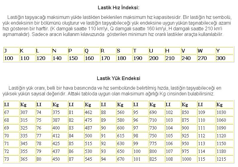

H, T gibi sınıflamalar sadece hız ile değil, yük ile de ilgilidir. Yük endeksi ile beraber yorumlamak gerekir.

iki lastikte 205/55/16 91t ve 91h ne gibi farkı var @Hakan Öztürk (3676) ?

91T lastik 190 km/sa hızda maksimum 615 kg yük taşıyabilir,
91H lastik 210 km/sa hızda maksimum 615 kg taşıyabilir,
Dört adet 91H lastiğin taşıdığı araç 615x4 kg ağırlık ile 210 km/sa hızı geçmemelidir.
Gibi önermeler doğru mu? :)

Hayır, doğru değil :) hız ile ilgisiz olarak lastiğin üzerine düşen yük miktarının göstergesidir.
Ek Bilgi: "XL" ibaresi taşıyan lastikler güçlendirilmiş (reinforced) modellerdir, o ebat lastiğin taşıyabileceği maksimum yükü ifade eder, Sw yada SUV araçları için XL yük endeksli lastikler önerilir.
              Arazi araçları için üretilen lastiklerde "119", "120","121","123" gibi extrem yüklere dayanıklılık görülebilir.

Ufuk zaten açıklamış.
 Lastik üzerine düşen yük sabit değildir, örneğin araç yaylandığında ya da frenajda, araç ağırlığı göreceli olarak değişir. Yine diğer yandan hız endeksi izin verilen azami hızı vermez tek başına, o hızda ne kadar süre güvenilebileceğini gösterir. Sonuçta hız arttıkça, lastik çevresi ile bağlantılı olarak aynı noktanın tekrar yere temas etme sıklığı artar ve lastik üstündeki basınçların (yük) etkisi ile ısınır (hız ve yük endeksi tam olarak bunu sayısal olarak ifade eder), dayanım buna uygun olmalıdır.
Ayrıca bazı lastik üreticilerinin, otomobil marka bazlı üretimleri de vardır.
